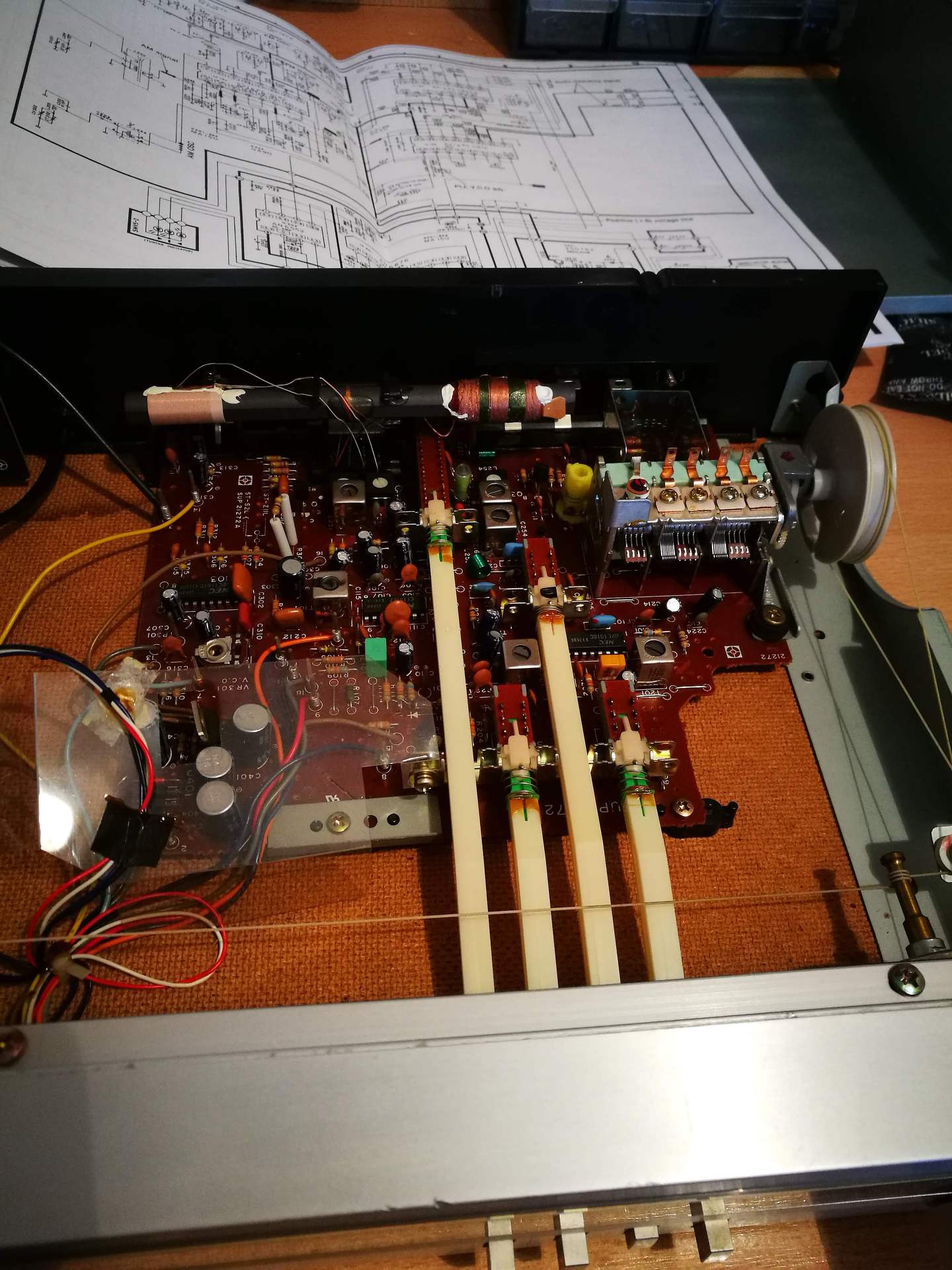

Igaz, hogy nem annyira múzeális rádió , de most tudtam szerezni egy Technics ST-S2 rádiót. 1981-ben gyártották. Tökéletesen müködik, pár karc van csak rajta , meg egy ELKO van elfolyva kicsit, de tervben az átkondizása. Rendes volt az elöző tulaj, adott hozzá service manualt is .
