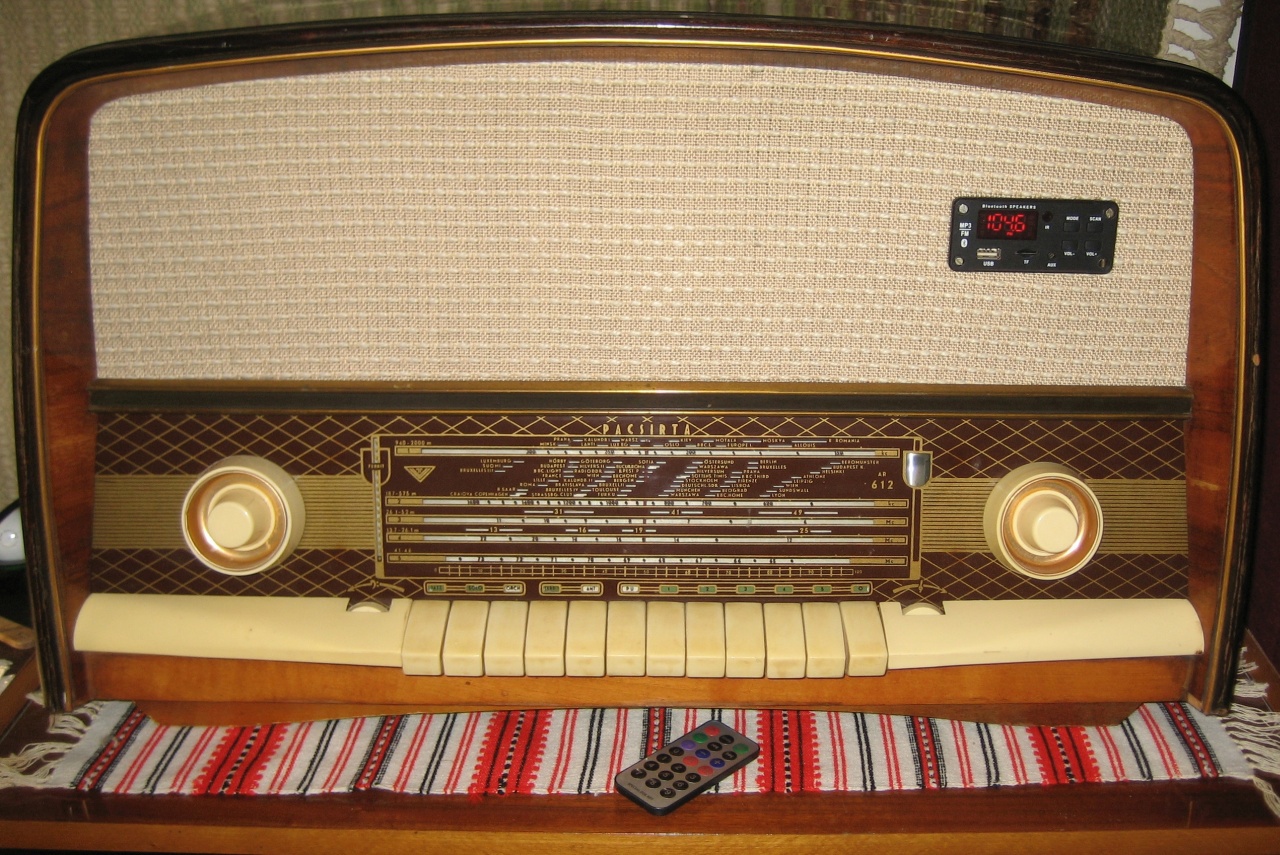

(#) küzmös Gergely válasza tbalint3 hozzászólására (») Ápr 19, 2022 / 2
Én simán "bőgetem" vele a laptopot, meglepően jól szól, sőt nagyon jól szól a pacsirta.

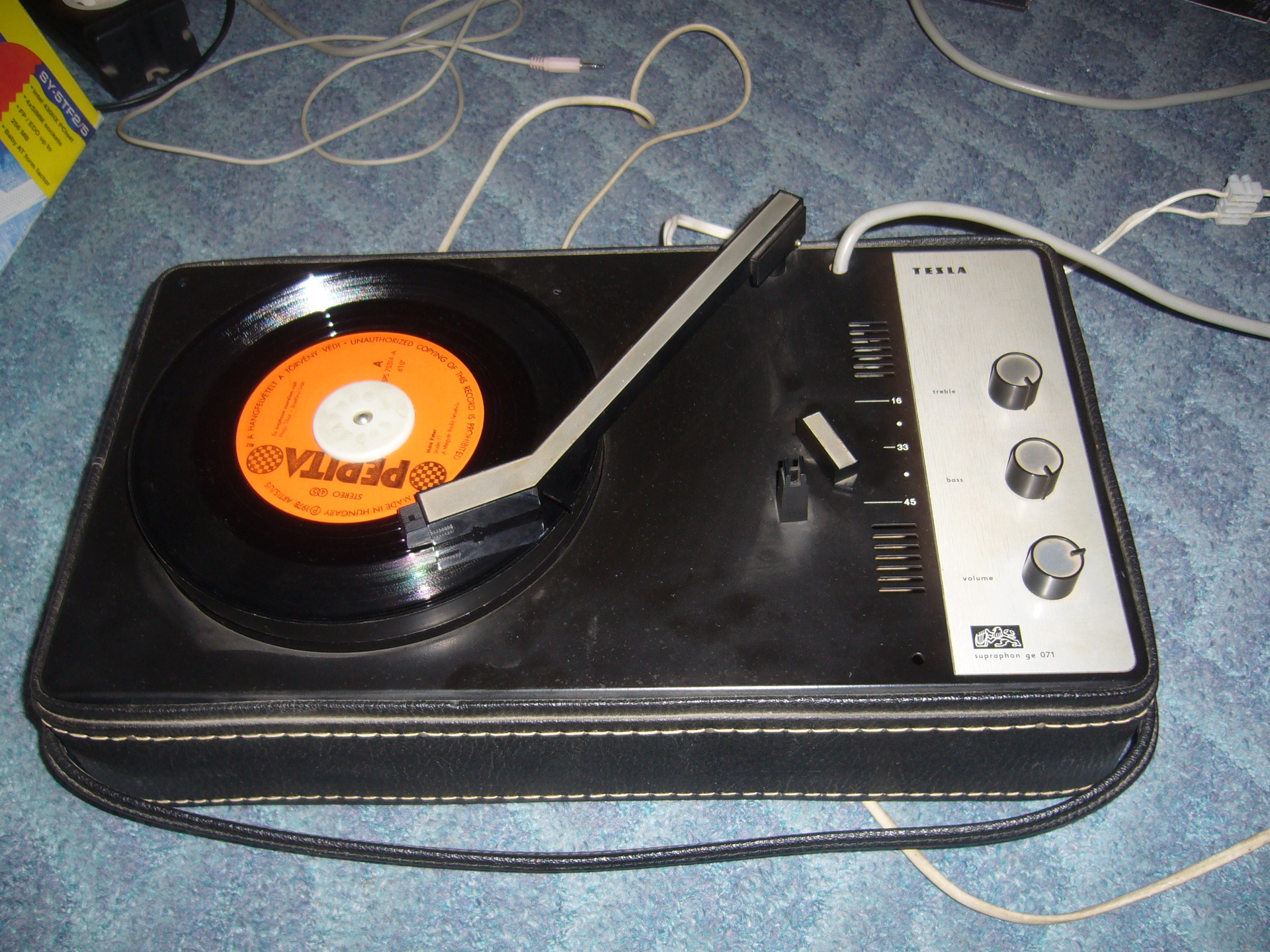

(#) küzmös Gergely hozzászólása Ápr 19, 2022 /
Sziasztok! Menyire ritka ez a TESLA lemezjátszó? Padláslelet, s hibátlanul működik.
(#) fgyj válasza tbalint3 hozzászólására (») Ápr 22, 2022 / 2
A lemezjátszó- és a magnóbement (3-as pont) azonos. Több rádió "korszerűsítése" során a közvetlenül ide csatlakoztatott kínai FM-MP3-Bluetooth modulról kitűnően erősített. (Felvételt a rádióból nem próbáltam.)

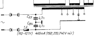

„...elvileg a házon nem szabadna a fázisnak jelen lennie...”
Sajnos, a C83 vagy a C84 kondenzátor hibája esetén a fázis a sasszira kerülhet. (Én - radikális megoldások híveként - eltávolítottam ezeket a kondikat, és ez a hangerősítésben semmilyen hátránnyal sem járt.
(#) fgyj válasza küzmös Gergely hozzászólására (») Ápr 22, 2022 /
Ebből és variációiból sokat hoztak forgalomba.

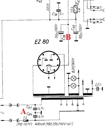

„...gondolom ezek a hálózati 50Hz-es búgást hivatottak kiszűrni, ha jól gondolom...”
Nem: ezek zavarszűrők (4,7 nF, a rajzon A jelzéssel; nem is minden korabeli rádióba építettek ide ilyeneket). A Pacsirtát csak HF erősítésre használtam, ezért gond nélkül mellőzni lehetett. Ha Ön rádióvételt akar felvenni, alighanem jó, ha maradnak ezek a kondik - ha kell, biztonságosra cserélve. (A zavarok kérdése lakóhelyfüggő is.)
A hálózati búgás kiszűrése a két 50 μF-os elektrolitikus kondenzátor dolga (a rajzon B jelzéssel). Ezek egy henger alakú testbe voltak beépítve, de be lehet szerelni külön is a megfelelő bekötéssel, polaritással. Ha most nem búg a rádiója, ezeket nem kell cserélni. 2 x 50/350-est nem nagyon talál ma, de tökéletes a 2 db 47/450, ez könnyen elérhető és olcsó. (Ha most nem búg a rádiója, ezeket nem kell cserélnie.)

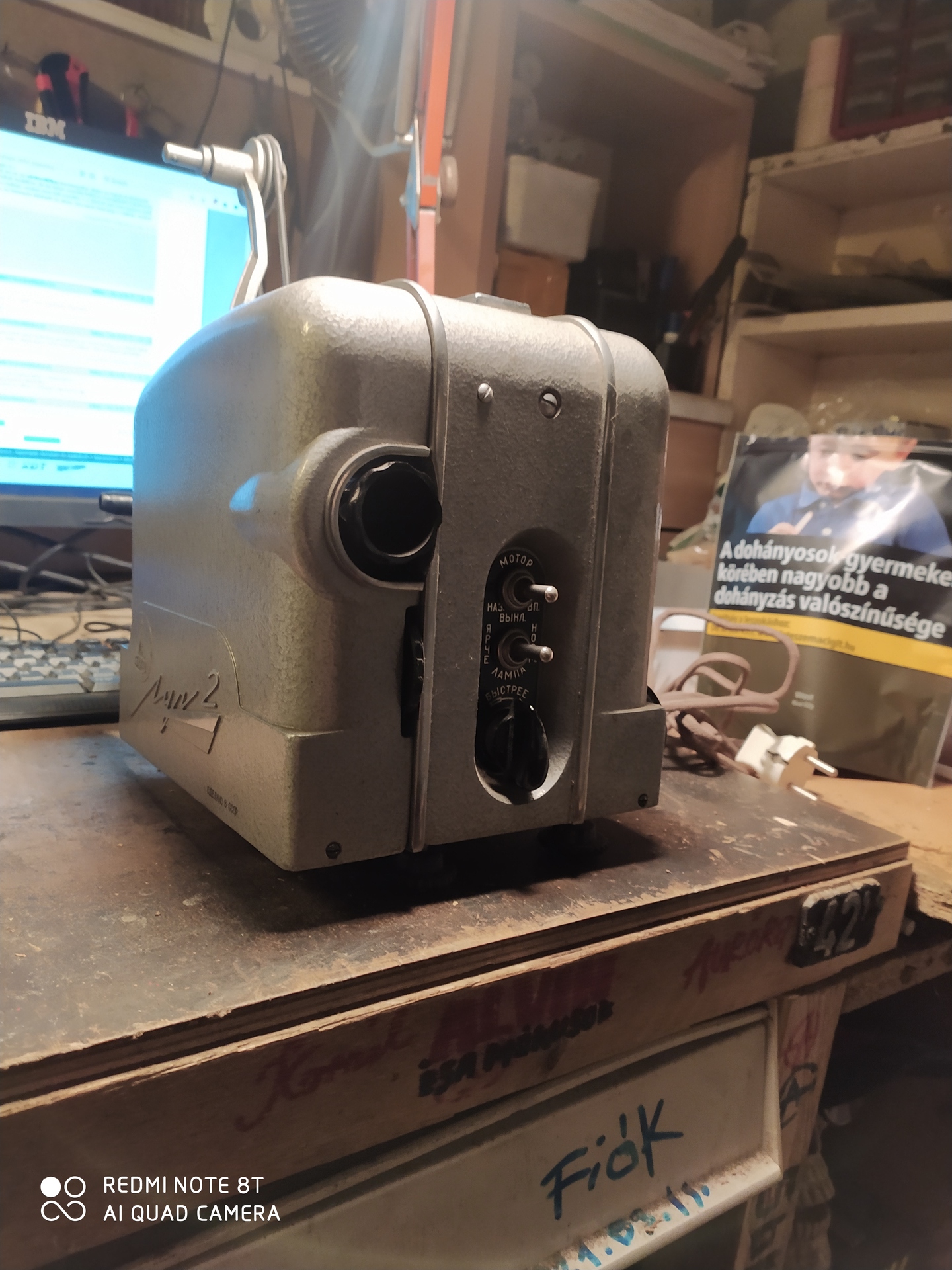

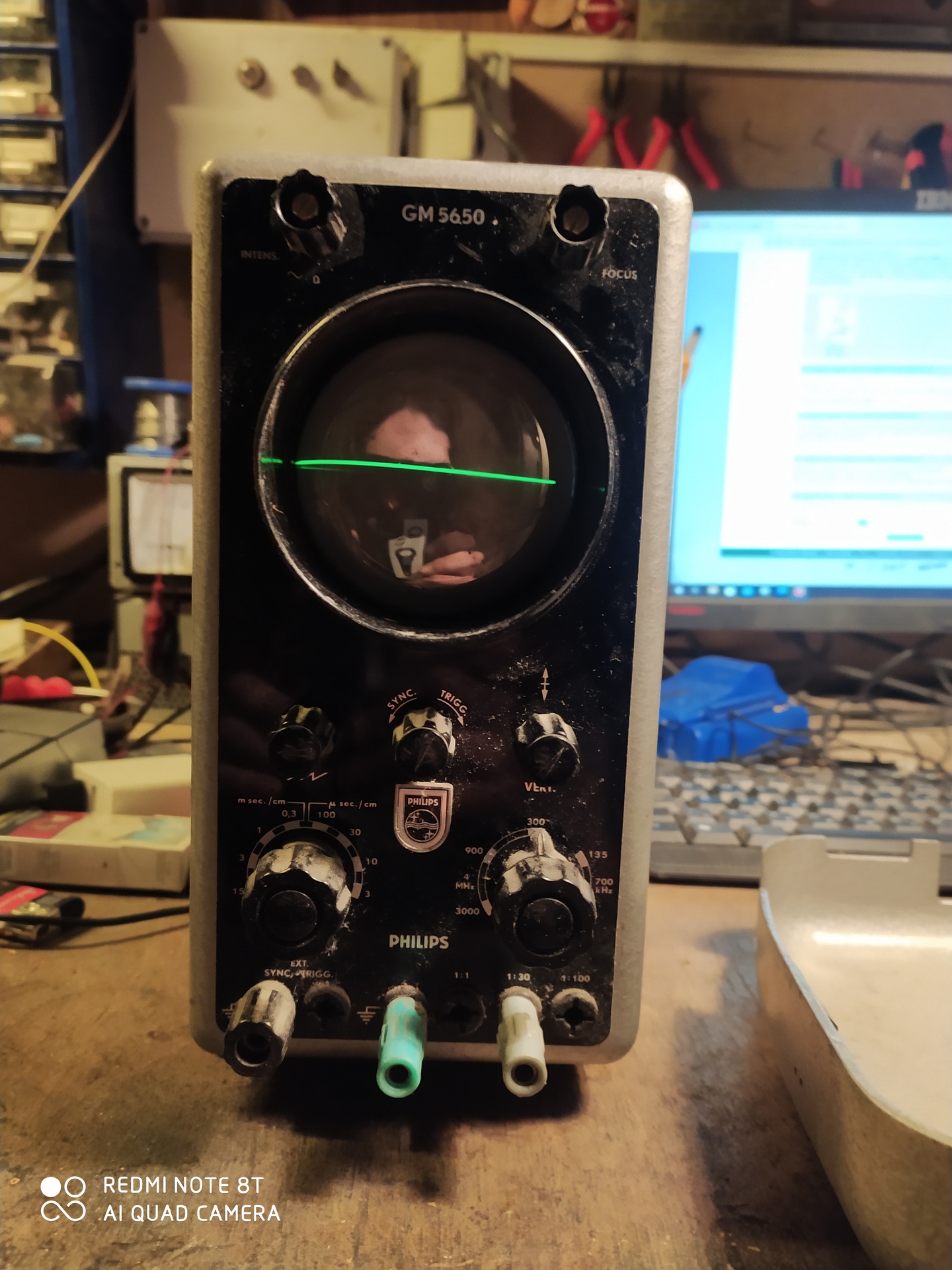

(#) newman92 hozzászólása Ápr 27, 2022 / 1
Üdvözlet! Rég írtam ide. De most lett mit! Bolhán vettem ezt a két szépséget. Egy nyolc miliméteres vetítőgép, meg egy elektroncsöves oszcilloszkóp.
(#) granpa válasza newman92 hozzászólására (») Ápr 27, 2022 /
Igazi, antik darabok! Csak kíváncsiság: Mennyiért mérték őket? A börzén volt ilyesmi olcsón.
A hozzászólás módosítva: Ápr 27, 2022
(#) newman92 válasza granpa hozzászólására (») Ápr 27, 2022 /
Olyan 5000 Ft colt mindkettő.
(#) tdi75 válasza newman92 hozzászólására (») Ápr 27, 2022 /
Egész jó fény van az oszcilloszkópon. Gratulálok hozzá szépek .

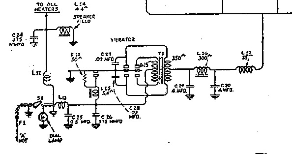

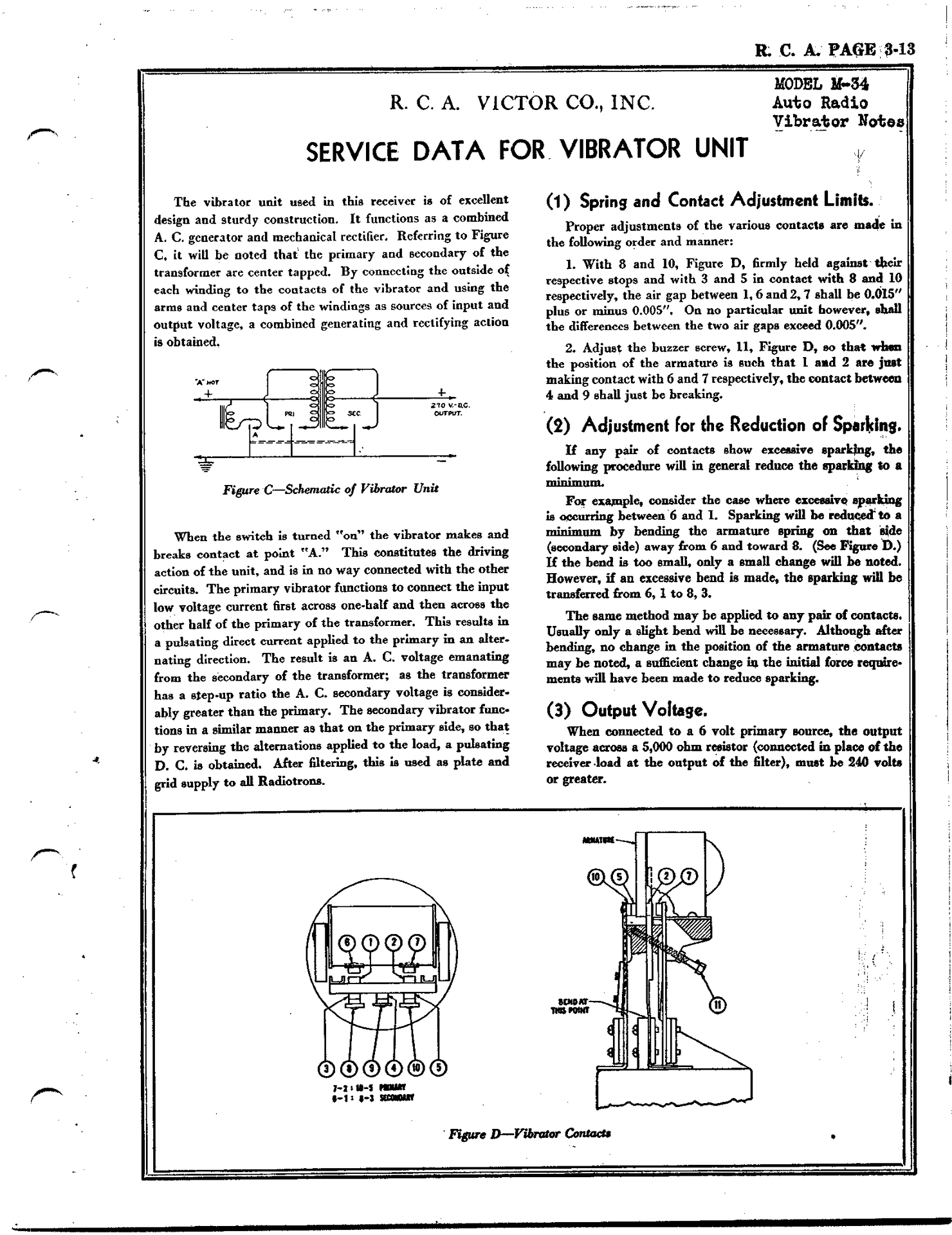

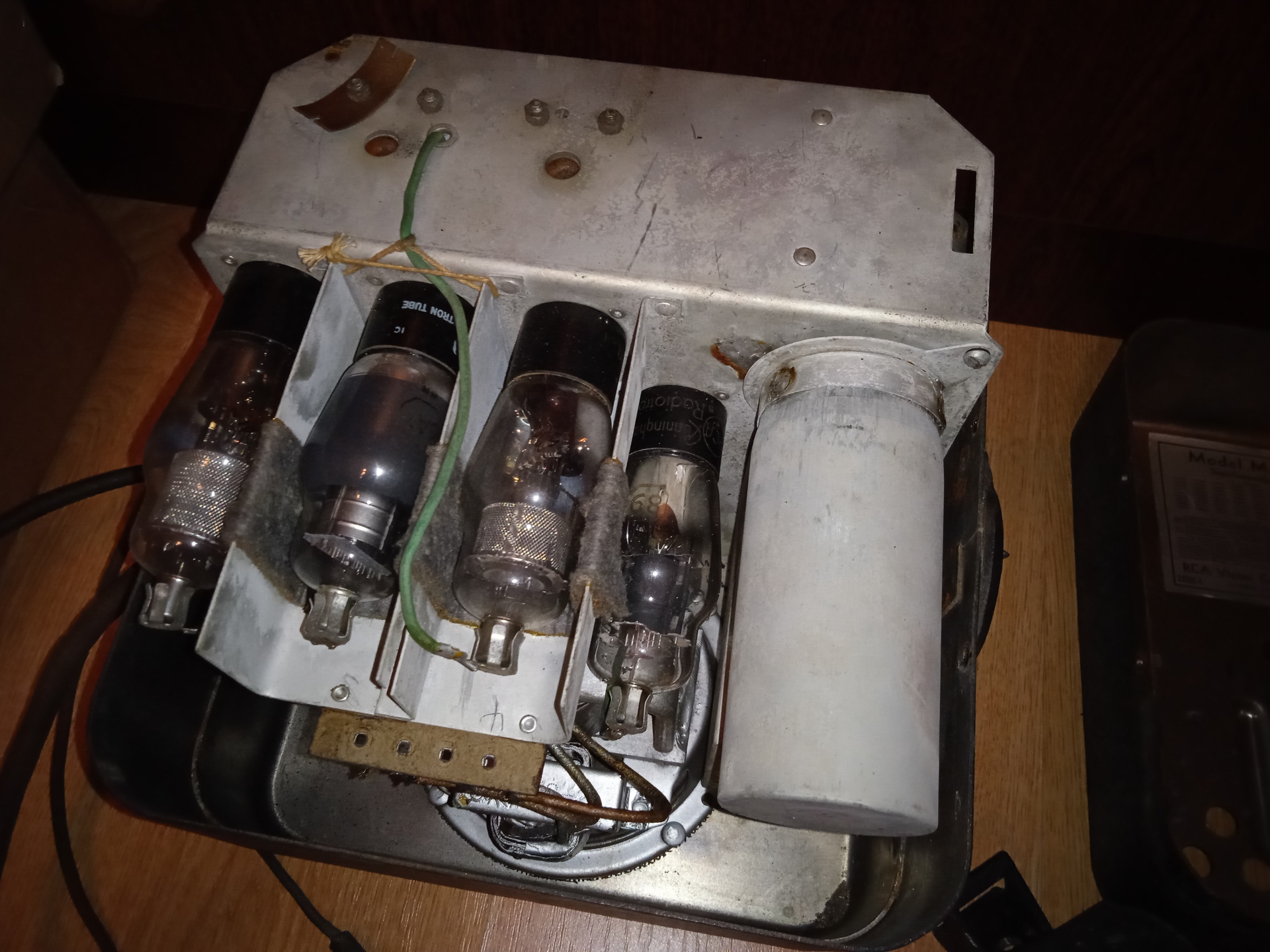

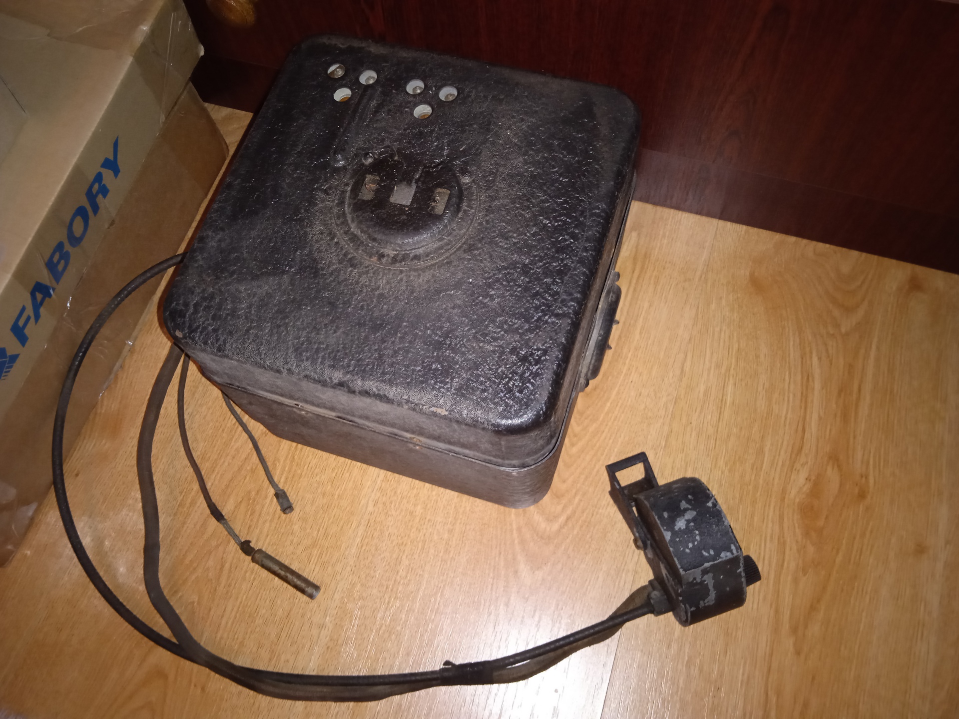

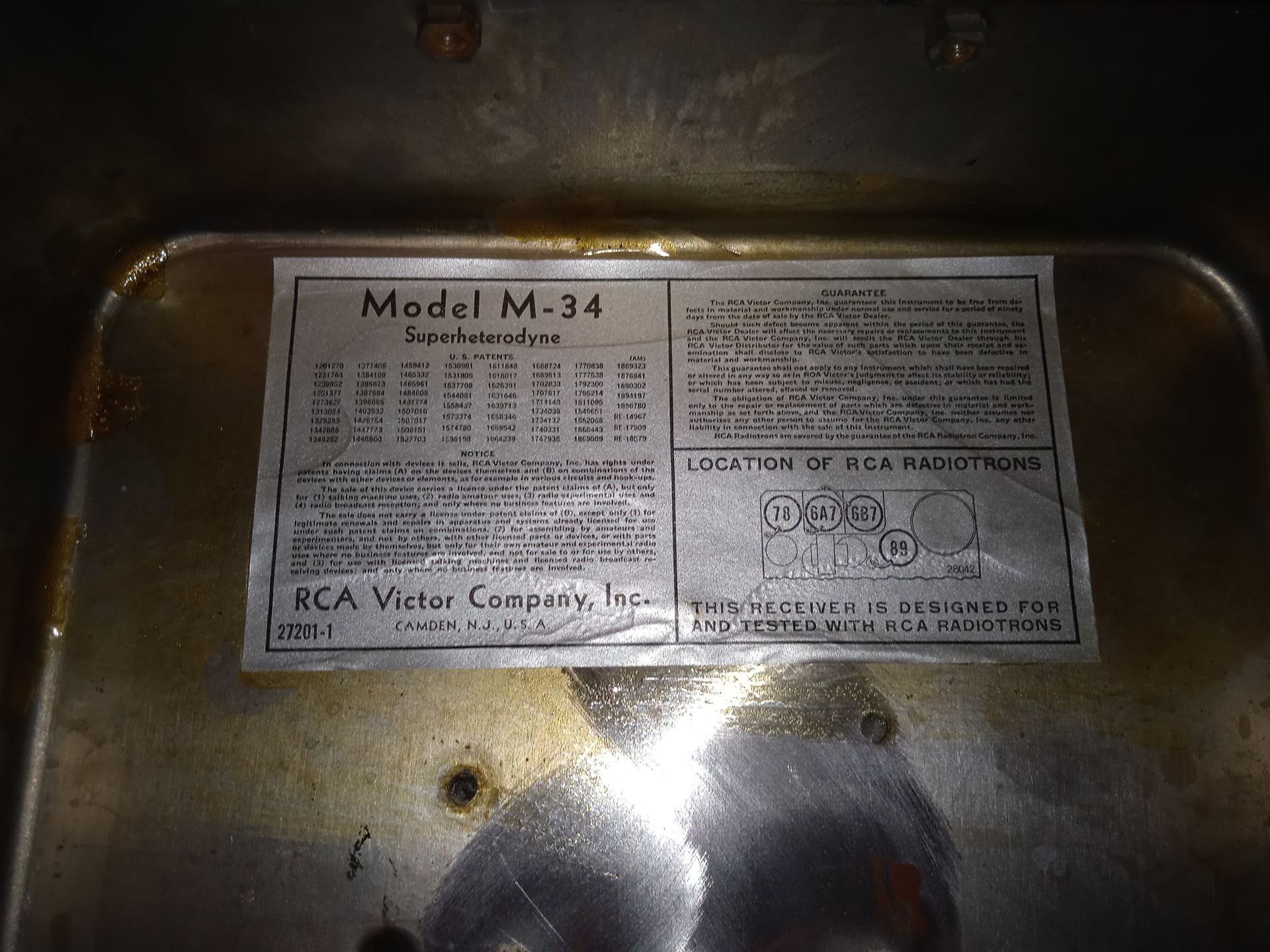

Érdekes készülékkel kapcsolatban kerestek meg, sajnos nem láttam még ilyet és nem igazán értem a működését. Adott egy 1930-as években gyártott amerikai autórádió, használva ki tudja mióta nem volt.
https://www.radiomuseum.org/r/rca_m34_m_34.html
Egy biztos hogy 6V-os, és elmondás alapján az autó amibe való "pozitív testelésű", én még nem láttam ilyet de nem lehetetlen hogy régen gyártottak úgy kocsit hogy a karosszériára az akku pozitív saruját kötötték.
Szóval adott a 6V-os tápfeszültség amit az aksi biztosít de a csövek adatlapja alapján az anódfeszültség 250V. A kapcsolási rajzon nem látok olyan áramkört ami ezt a 250V-ot biztosítaná ezért úgy gondolom hogy kellene lenni egy külön "megoldásnak" erre a célra, vélhetően külön egységként a rádiótól, ...vagy talán nekem a "Vibrator"-nak nevezett rész gyanús de nem láttam még soha hasonlót sem. Esetleg van valakinek hasonló témában tapasztalata vagy ötlete?
A hozzászólás módosítva: Ápr 29, 2022
(#) szikorapéter válasza tiko77 hozzászólására (») Ápr 29, 2022 / 3
Szia, pedig egyszerű, mint anno a katonai rádióknak volt egy "vibrátoros" feszültség átalakítója, ezen az elven megy itt is. Lényege hogy egy önrezgő relé több pólussal van ellátva, és azon pólusokon felváltva juttatja a "tápfeszültséget" a trafó primerére, aminek szekunderén így váltakozó feszültség jelenik meg.
Kivágtam a kapcsolás ezen részét.
(#) tiko77 válasza szikorapéter hozzászólására (») Ápr 29, 2022 / 1
Köszönöm, közben javítottam én is egy kicsit a szövegen, de ahogy írtam egyáltalán nem voltam benne biztos. Érdekes megoldás.
Erről lenne szó, meglepően szép állapotú.

(#) mikrodigit válasza szikorapéter hozzászólására (») Ápr 29, 2022 /
Ügyes megoldás, hogy a relé ugyanakkor egyenirányítja is.
Igen nagyon szép készülék, sok sikert a felújításhoz, várom a fotókat a folyamatról meg a beszámolókat.
mikrodigit:
Igen, így ugyan több a "lengősúly" a relén, cserébe viszont megspóroltak egy csövet ami abban az időben sokat jelentett.
