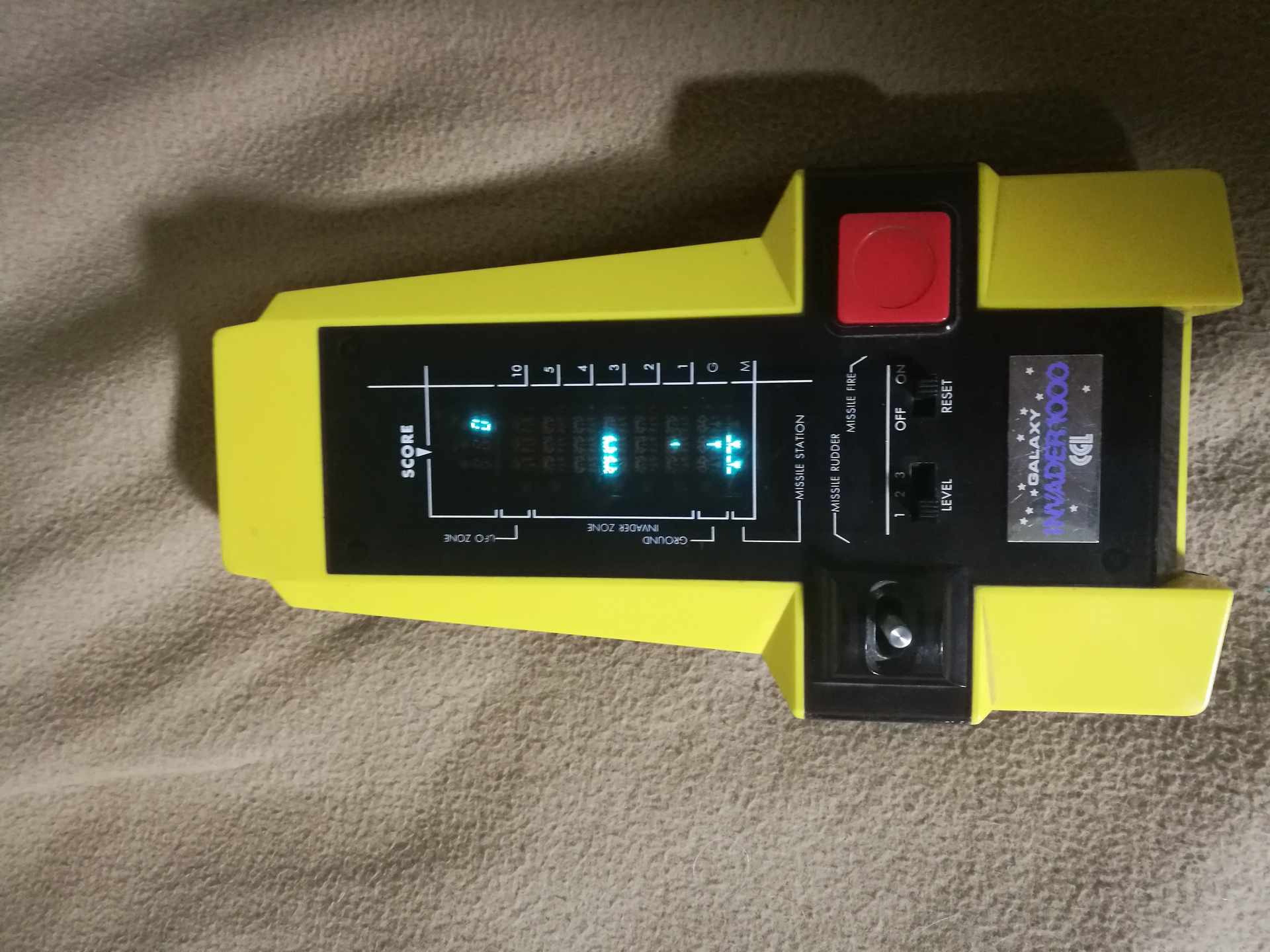

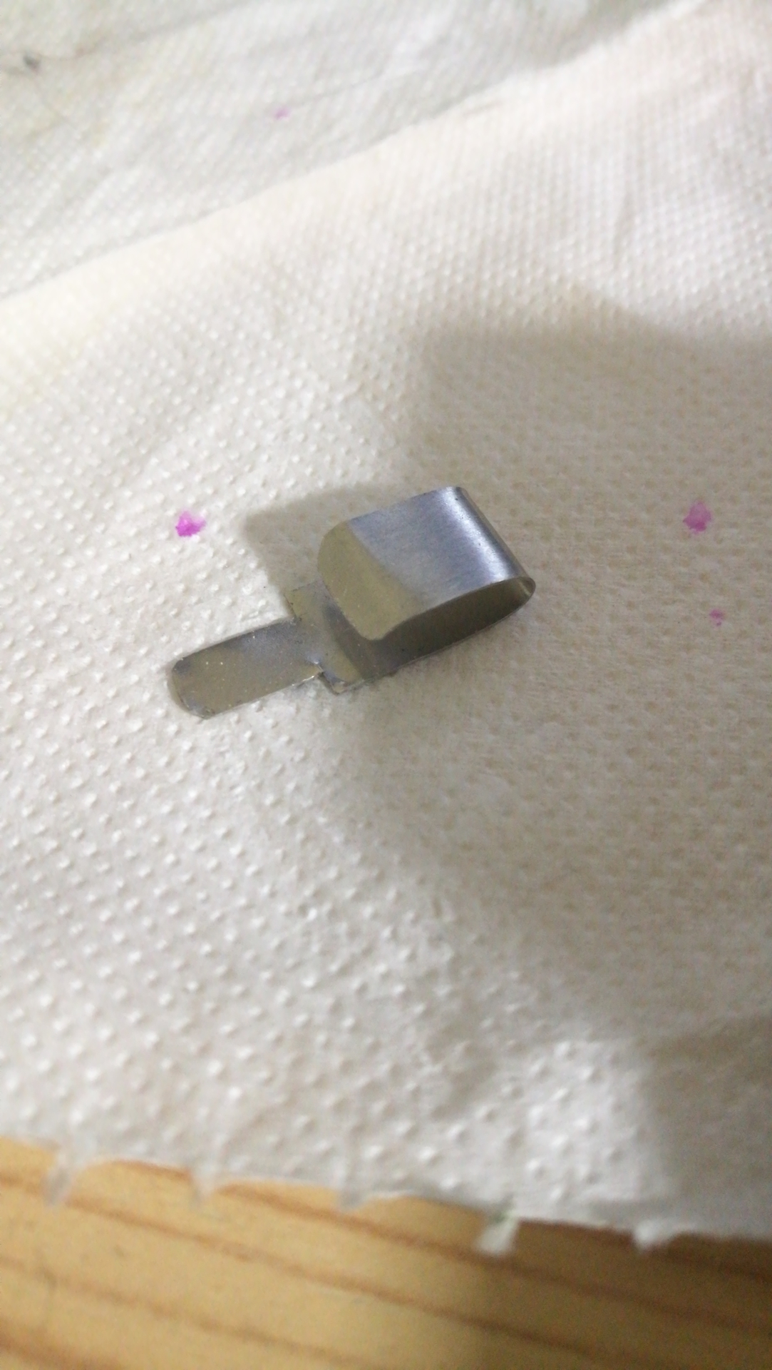

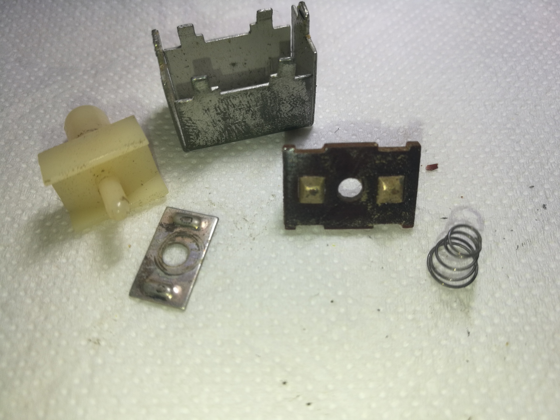

Galaxy invader 1000 játékot újítottam fel, melynek a tűzgombja nem működött, illetve belefolyt az elem. A teljesen elkorrodált (nem vicc, gyakorlatilag porrá omlott) kontaktusokat sikerült pótolni 0.2mm vastag nikkelszalagból.
A tűzgombját teljesen ki kellett takarítani, mert az nem működött, illetve a kijelző és a mikrovezérlő lábainál mindent újraforrasztani... Most közel gyári állapotban van és visszakerült a gazdájához.

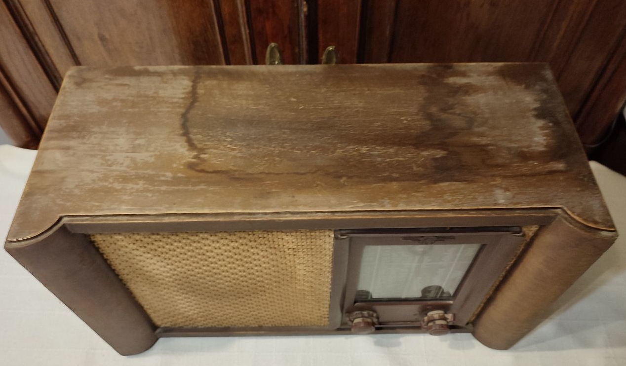

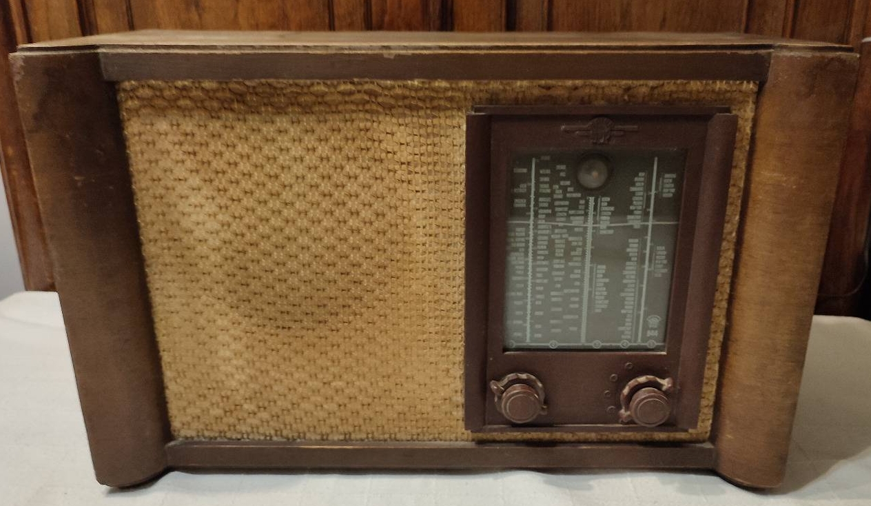

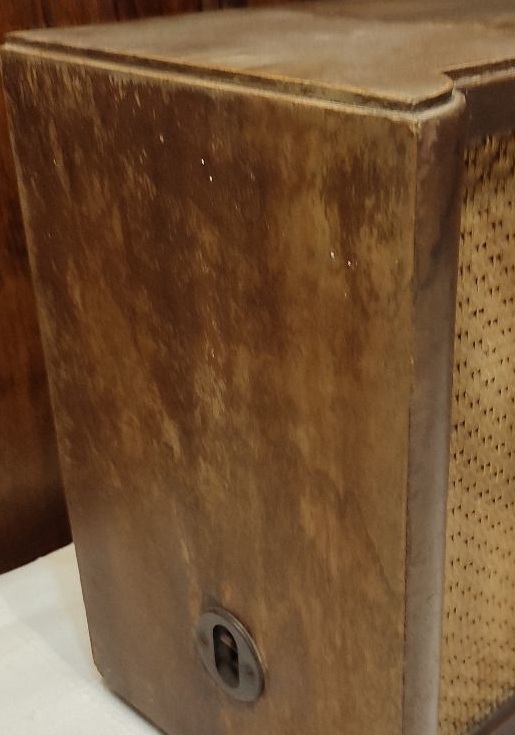

Kérem, segítsenek tanácsokkal. Ki milyen módszerrel hozná rendbe ennek az 1946-os Orion 844-esnek az elcsúfult tetejét? (Nem tudom, hol, mikor és milyen anyagtól ázott át.)
Elölről talán még elfogadható az eredeti felület - a hálózati kapcsoló oldala gondozást igényelne. A komplett hangolóegység ép és szép, minden forgatógombja megvan. A textil sem rossz. A belső szerkezet teljes, a hátlap hiányzik.
A hozzászólás módosítva: Feb 6, 2023
(#) granpa válasza fgyj hozzászólására (») Feb 6, 2023 / 3
Először fel kell finoman csiszolni, hogy milyen mély a foltosodás. Színtelenítő szerrel a sötétebb részeket kezelni. Citrom, alkohol, ecet, salétromsav, mész stb. Ha nem javul látványosan, finom páccal a többi felületet hozzászínezni. Mivel ez politúrozott eredetileg, mindenképpen kell alkoholos felületmosás. Utána lehet lakkozni. Nagyon vékonnyal, több rétegben, közte csiszolva, portalanítva.

(#) granpa válasza fgyj hozzászólására (») Feb 6, 2023 / 2
Mint írtam: nix politúr, lakkozás, de vékonyan. Lakkal is el lehet érni (közel) azonos látványt, csak nem szabad vastagon, fénylőre kenni.

(#) granpa válasza fgyj hozzászólására (») Feb 7, 2023 / 1
Egyszerű nitrolakk. Kis, nem látszó felületen kipróbálni, kiszívja-e az eredeti réteget. Ha igen, akkor akrilán, csónak, akármi. Először nagyon híg réteget, azt felcsiszolni és újabb nagyon vékonyt.

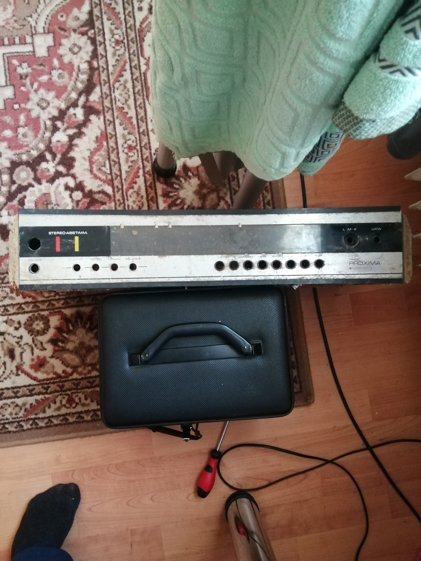

Kaptam máma egy ilyen gyönyörűséget Proxima 408 érdemes használni vagy rendbe rakni elvileg full gyári.
egy pár kép róla.
A hozzászólás módosítva: Feb 25, 2023
(#) Fantasy válasza david87 hozzászólására (») Feb 25, 2023 /
Üdv! Nem rossz masina ez, érdemes vele foglalkozni, nekem is van egy , szinte újszerű állapotban.
A hangfrekis része egyébként szépen szól, kellemesen jó mélyek és magas hangok jellemzik, nekem tetszik. A rádió urh része viszont keleti normás, azt át kell hangolni.
Szobába untig elegendő a hangereje. Akár pc-hez erősítőként használva.
(#) david87 válasza Fantasy hozzászólására (») Feb 26, 2023 /
Akkor teszek rá egy villásdugót és megnézem hogy mit csinál mer állítólag működik. csak akkor kel neki egy dobozt gyártani
Bekapcsoltam a masinát sajnos rádió adót azt nem fog de szeretném a fm részét használni csak nem tudom hol kell át hangolni.

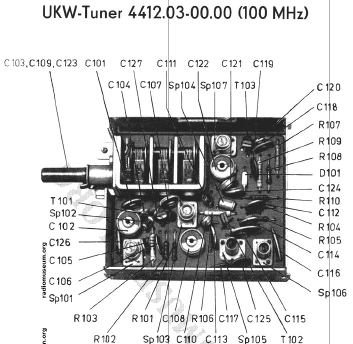

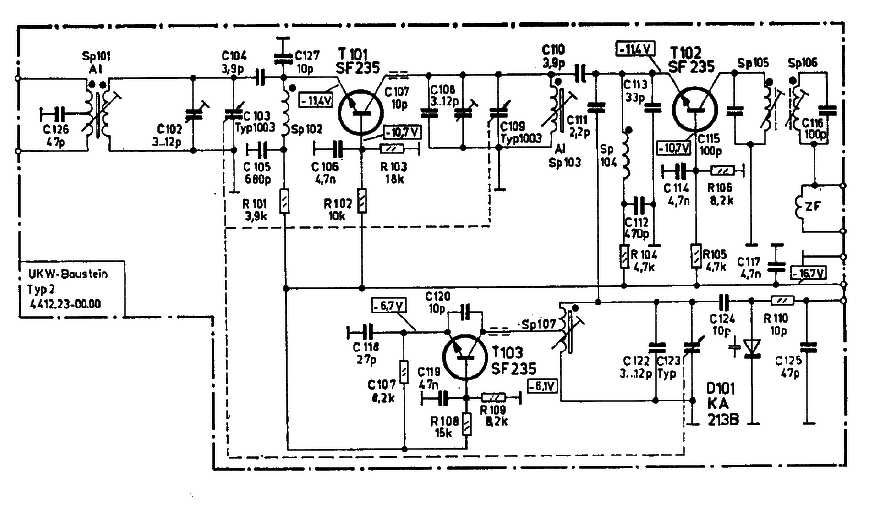

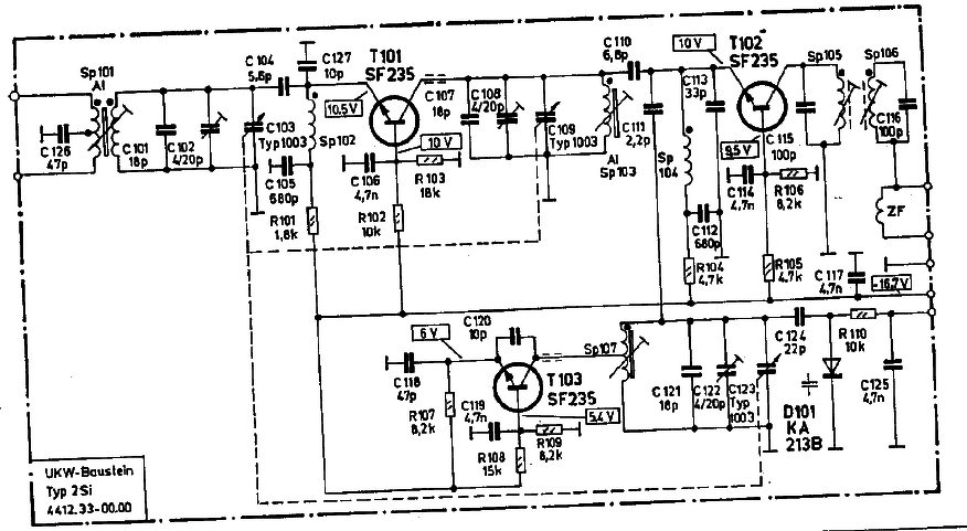

Van hozzá rajz.
T103 kollektor körében a rezgőkört kell piszkálni első körben. Tekercs és kondenzátorok. A többit akkor, ha már szól. Nem árt, ha van frekvencia mérő, de legalább tudod hogy melyik a helyben fogható legerősebb adó.

(#) VJ72 válasza david87 hozzászólására (») Feb 26, 2023 / 1
Viszonylag egyszerű az áthangolás mivel készült CCIR és OIRT változat is belőle. Pár kondenzátort kell kivenni és van amit más értékűre cserélni, tekercsek menetszámát nem kell megváltoztatni. Majd behangolás.
A rajzon minden érték fel van tüntetve.
(#) CHZ válasza VJ72 hozzászólására (») Feb 26, 2023 /
Igen, csak kondikat kell kivenni, elegendö egyik kivezetését kicsípni.

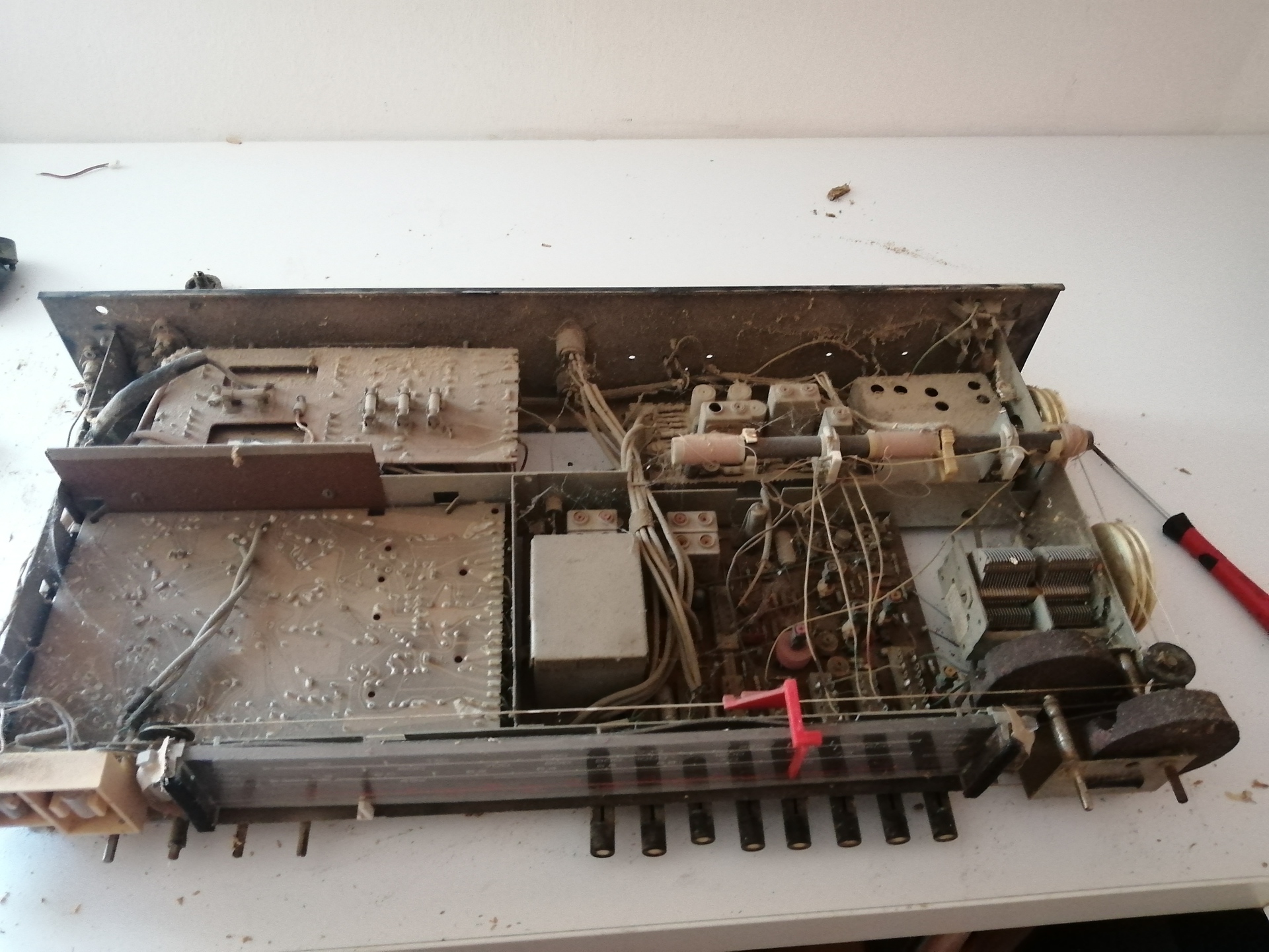

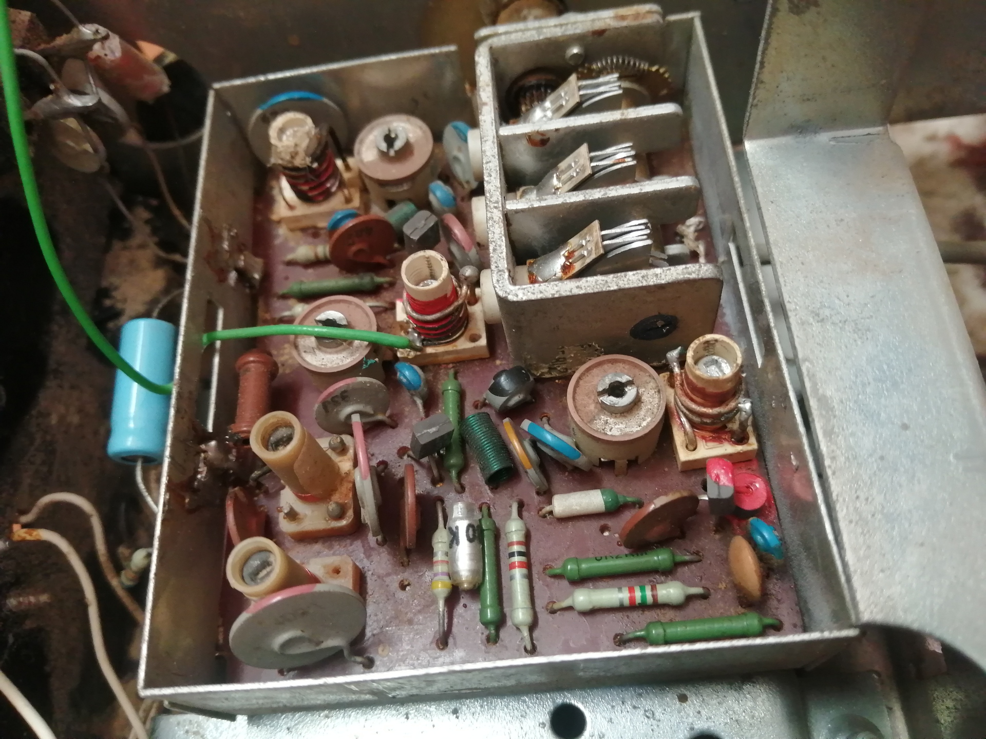

(#) david87 válasza Gafly hozzászólására (») Feb 27, 2023 /
Én még nem de valaki már igen egy darab drótot forasztotak az egyik tekercsre és ez van ki vezetve kívülre
(#) david87 válasza david87 hozzászólására (») Feb 27, 2023 / 1
Enyi mokolás van a tunerbe
