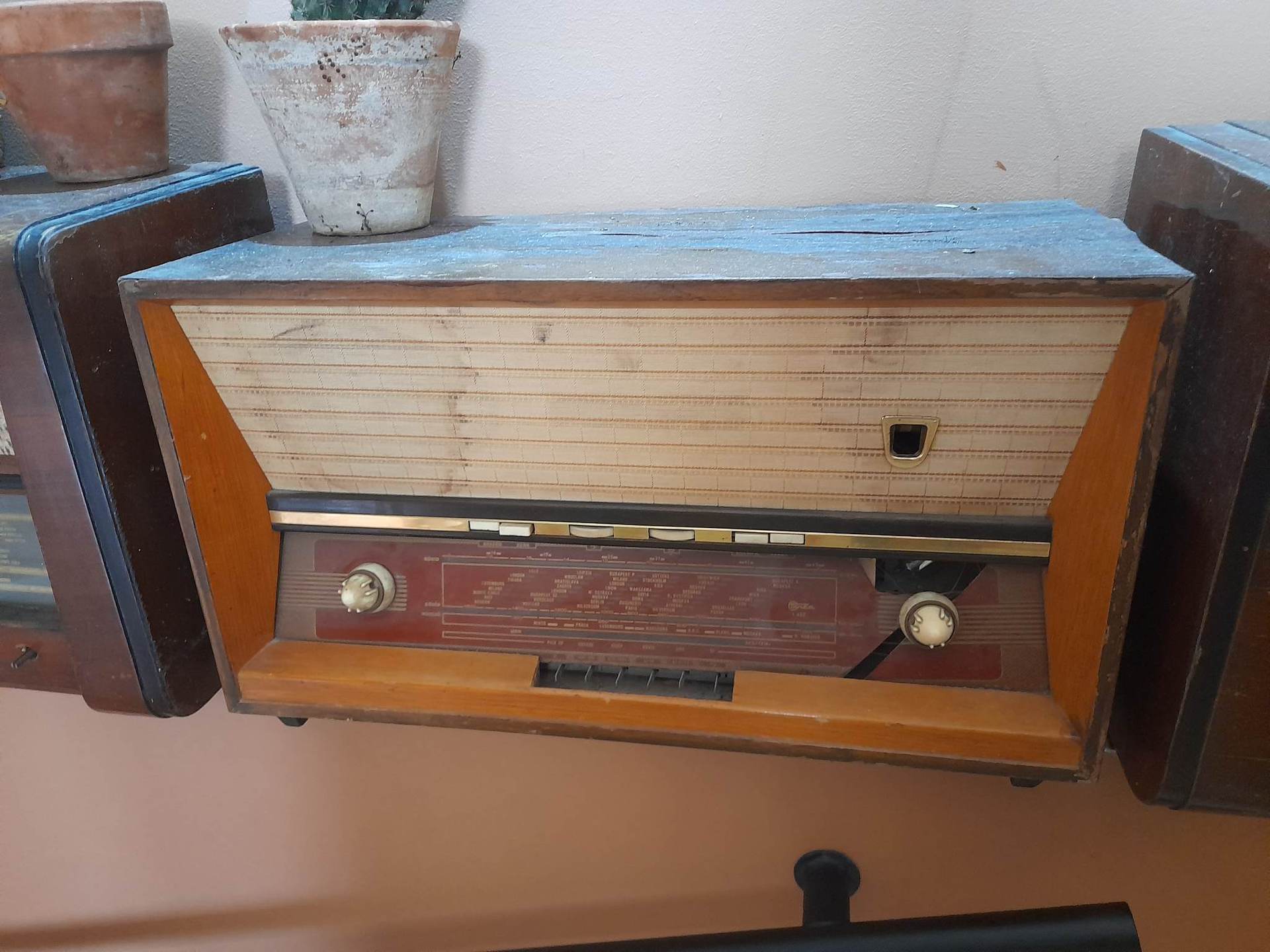

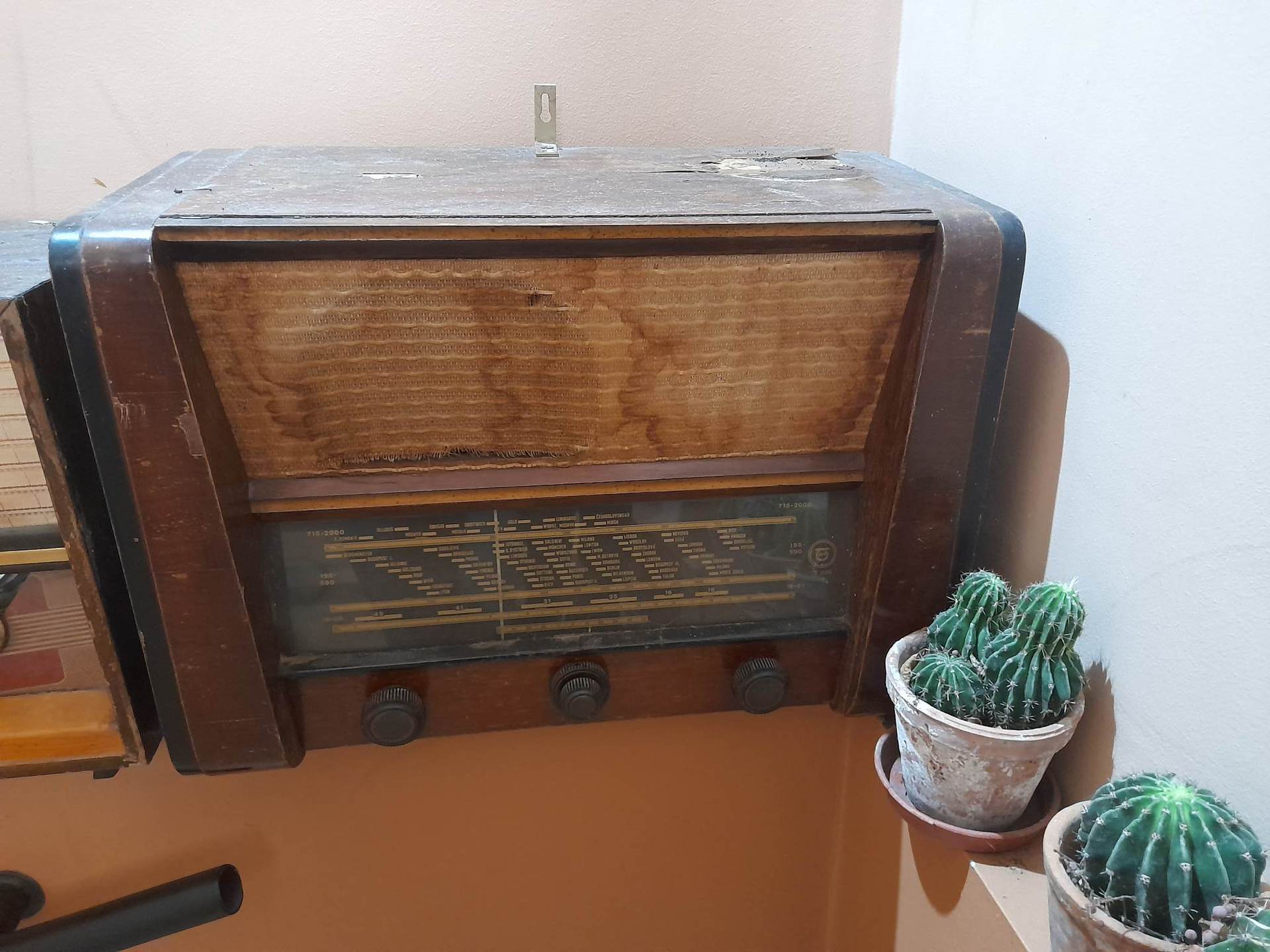

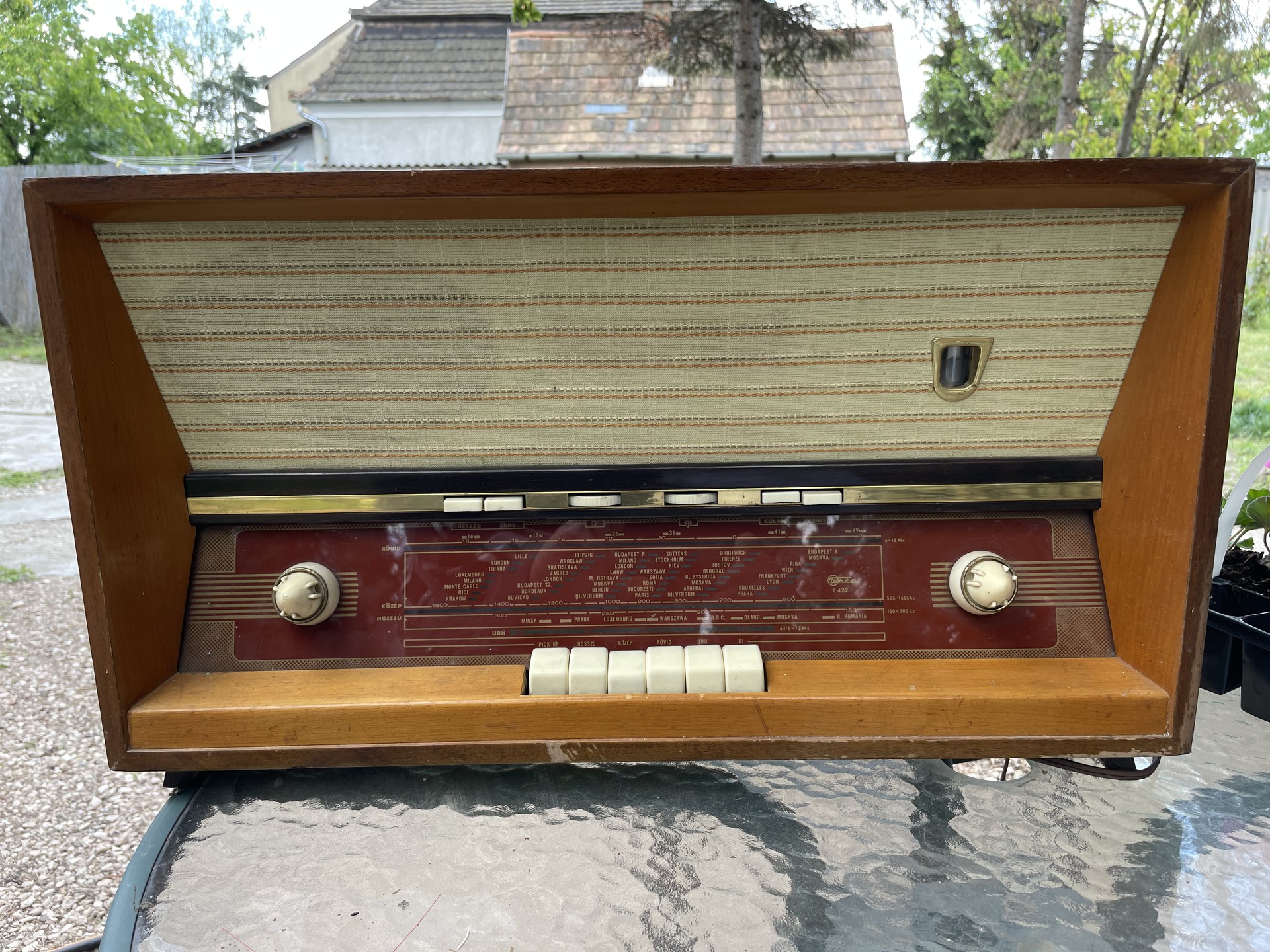

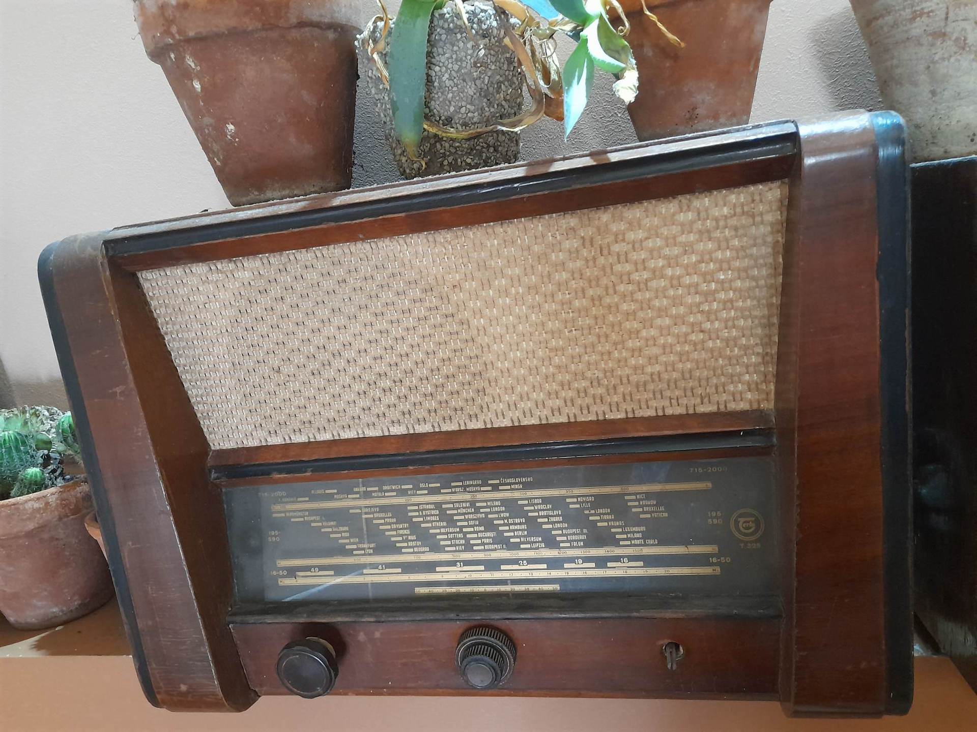

(#) jani1987 hozzászólása Ápr 23, 2023 / 1
Baján voltunk a hétvégén és a szálló folyosóján volt kiállítva ez a 4 példány. Rájuk fért volna egy restaurálás de sajnos nem az enyémek.
(#) oregtamas0202 válasza jani1987 hozzászólására (») Ápr 23, 2023 /
Üdv !
Kár értük .
Másodikhoz van skálaüvegem , igag a magnós változathoz .
(#) VJ72 válasza jani1987 hozzászólására (») Ápr 23, 2023 /
Legközelebb vigyél a virágcserepek alá pár kistányért, mert szép lassan kihajt a káva is.

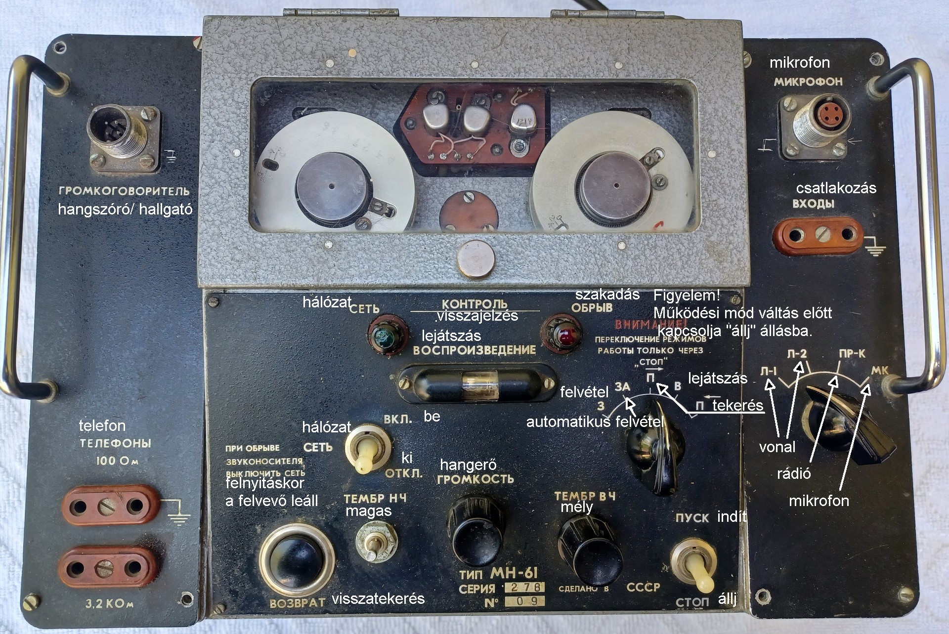

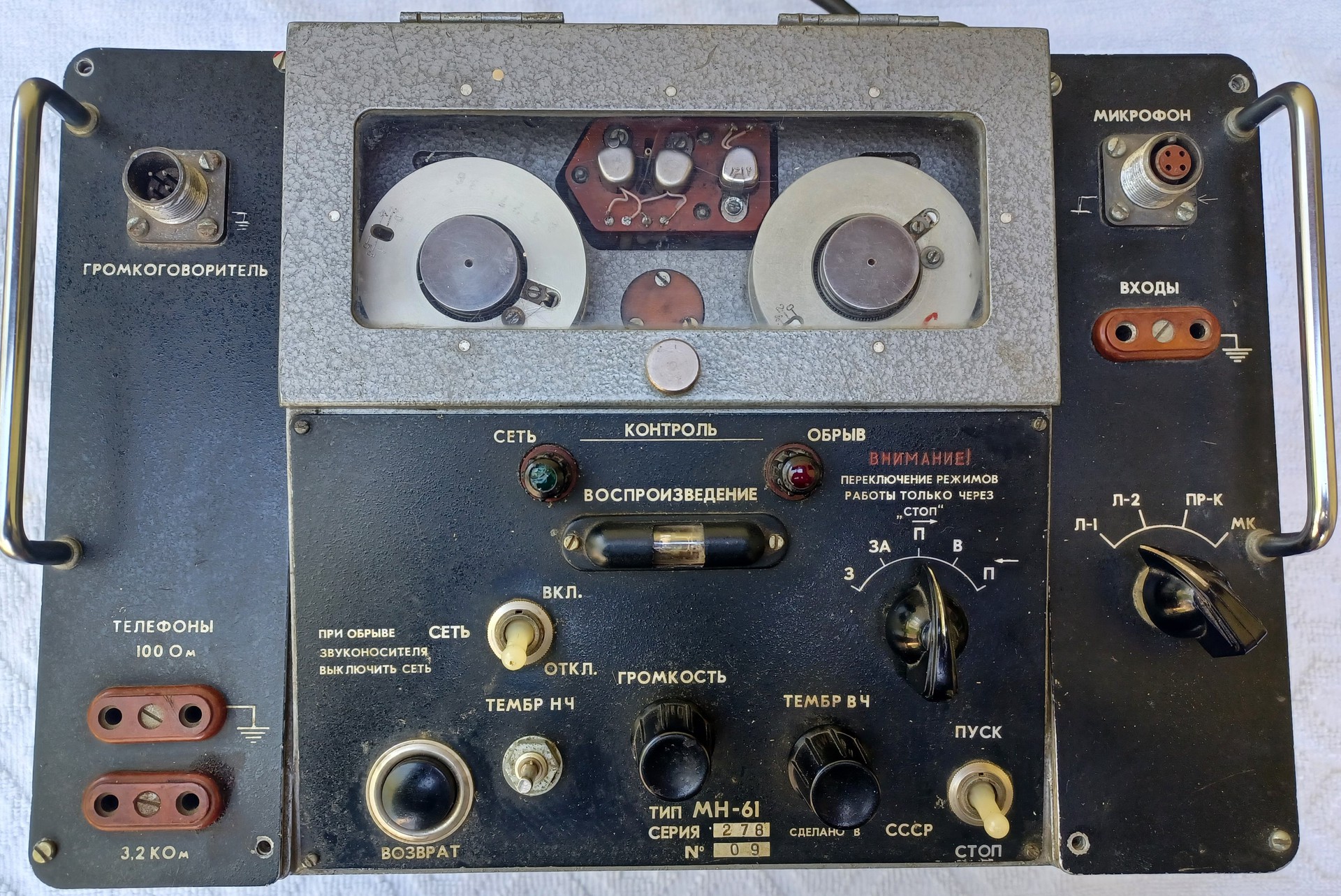

(#) Gafly hozzászólása Máj 5, 2023 / 1
Nem az enyém, csak gondoltam ha már úgyis nálam van úton Békéscsabára, akkor esetleg csinálok hozzá magyar feliratos táblát.
Sajnos beletört a bicskám.
Van róla egy terjengős videó, de nem mindenre tudom a szabatos magyar kifejezést.
Nem a "Hálózat, Ki, Be, Mikrofon, Hallgató, Mély, Magas" a gond, hanem különös tekintettel az "apró betűs" részek...
(#) newman92 válasza Gafly hozzászólására (») Máj 5, 2023 /
Ránézésre olyan nehéz mint egy mikrósütő. De nagyon tetszik!
(#) afp válasza Gafly hozzászólására (») Máj 6, 2023 / 4
Leírás oroszul.
Az én megfejtésem a képen látható.
A hozzászólás módosítva: Máj 6, 2023
(#) Gafly válasza afp hozzászólására (») Máj 6, 2023 /
Köszönöm szépen, pont ilyesmit szerettem volna csinálni.
Szivem szerint egyszerűen kinyomtatnám és laminálnám ahogyan van.
Ha beleegyezel, és teszel rá vízjelet (mert nem én csináltam, nem lenne jogos ha valaki nekem tulajdonítaná), akkor ezt is fogom tenni.
Most jön a "kekeckedés" része:
A telefon az szerintem inkább hallgató.
A lejátszás az olyan "varázsszem", nem tetszik, de jobb ötletem nincsen.
A szakadás az szálszakadásra utaló hibajelzés lenne?
A csatlakozás meg ha jól látom, akkor (vonal)bemenet.
A feliratozást előbb csináltam, mint hogy a doksit megtaláltam volna, így egy része csak tipp volt a részemről, szerintem nyugodtan átírhatod a feliratokat olyanra, amilyenre szeretnéd, nem tartok igényt a forrás megjelölésére! (IrfanView nevű programmal csináltam. Azért így, mert így rögtön látható, hogy melyik felirat helyére kerülne a magyar változat.)
A telefon az telefon vonal csatlakozása (mivel ez kémcucc volt, ugye).
Ebből két féle van, különböző jelszintekhez. A felső az tartozik az L-1 kapcsoló-álláshoz, ennek érzékenysége 0.01V. Az alsó az L-2 álláshoz tartozik, ennek érzékenysége 0.1V
Amit csatlakozónak írtam, valószínűleg a rádió bemenet (rádió adás lehallgatásának rögzítéséhez), ez 3-10V közötti értéket vár.
A mikrofon bemeneten 150 - 450 mV jöhet.
A varázsszem az a lejátszáskor a hangerő függvényében villog, legalábbis a videó szerint, amit láttam. A felirat felette viszont lejátszást jelent.
A szakadás az szálszakadást jelent, ahogy írtad.
Ahogy olvastam, ez volt az egyik gond vele, hogy sokszor szakadt a szál, illetve a rövid rögzítési idő.
A bal oldalon van egy olyan szöveg, hogy: "felnyitáskor a felvevő leáll". Ez lehet, hogy hibás fordítás a részemről mert az is lehet, hogy úgy értendő, hogy tekercs csere előtt ki kell kapcsolni.
Sok sikert a készülékhez!

(#) Massawa válasza afp hozzászólására (») Máj 7, 2023 / 1
Egy két megjegyzés.
Jobb oldalon a második felirat inkább “BEMENET”. (vhody)
“A huzalcseréhez a készüléket kapcsolja ki”
A varázsszemet, ha egyálatlán kell feliratozni, akkor elég pl a “JELSZINT”.
Gyakorlatilag a késöbbi indikátorok, mutatos/LEDes szintmérök elödje.
A telefon feliratnak nem sok köze van a lehallgatáshoz, sokkal inkább a vonal illesztéshez “KIMENET”, a felsö aljzat a földelt asszimmetrikus kimenet 100 Ohm, az also meg a szimmetrikus 3200 Ohmos. Akkoriban más vonal nem igen volt még pl egy rádiostudioban sem.
A kèt hangszinszabályzo is szrintem forditva van.
A Tembr NCS - az alacsonyfreki szabályzoja a másik ( BCS) meg a magas hangoké.
A hozzászólás módosítva: Máj 7, 2023
