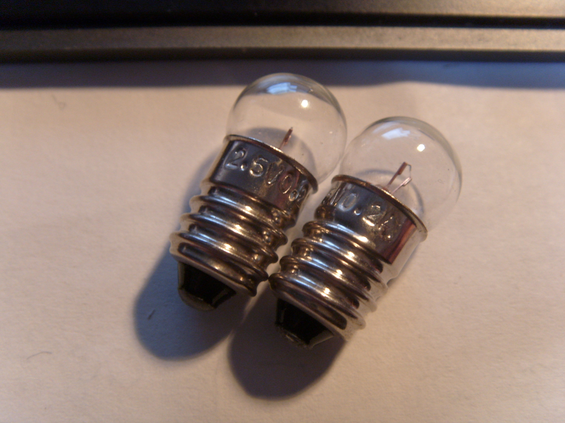

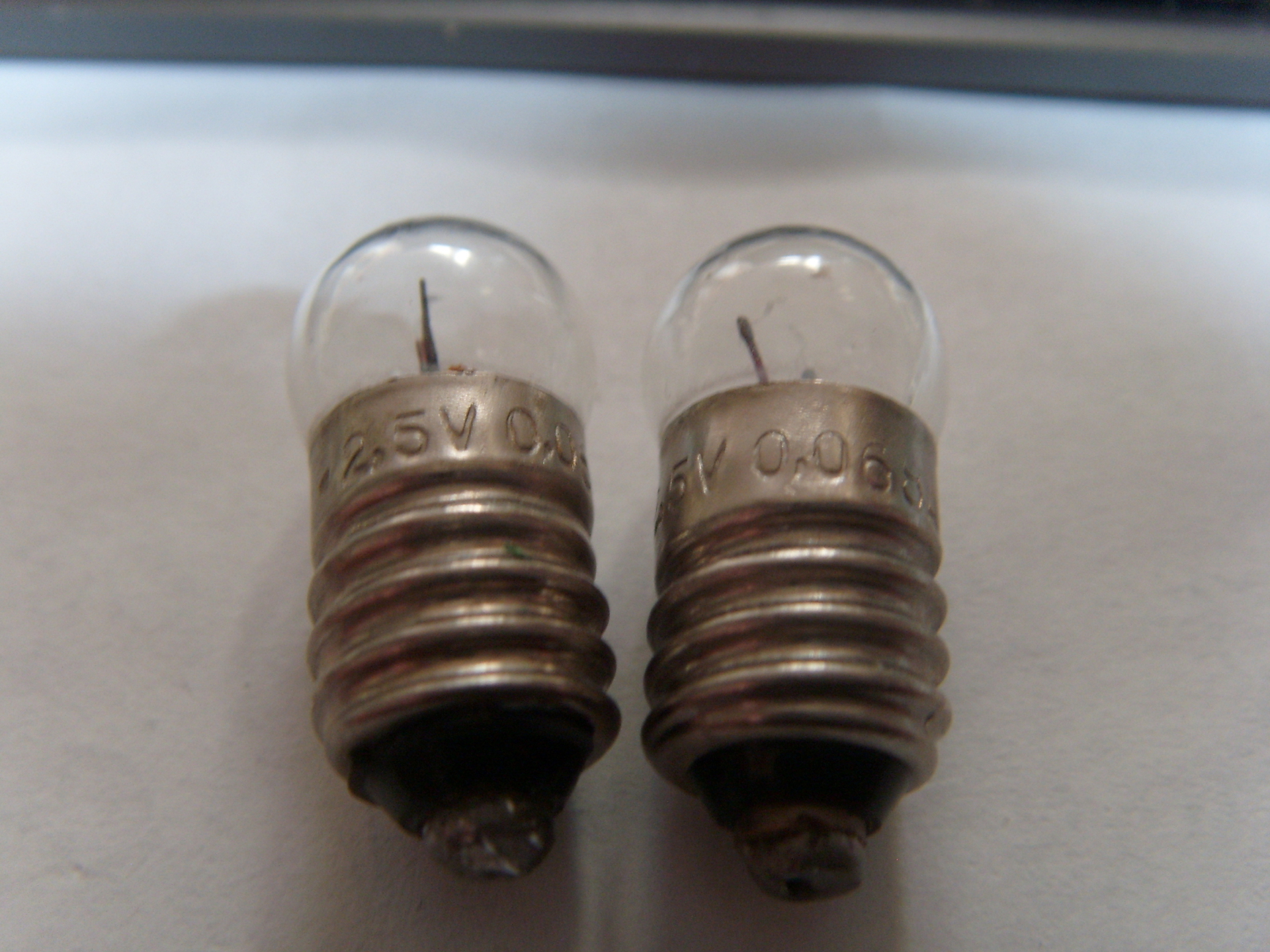

A következő gond állt elő! Mivel kiégtek a skálaizzók, próbáltam cserélni őket. Viszont a benne lévő izzók 2,5V 0,068A-esek, de csak 2,5V 0,2A-est kaptam. Ezzel viszont alig világít. Mit érdemes tenni?

Kapni meg 68 mA-est nem igazán lehet (annó sem fordult elő szerintem minden Keravill-ban).

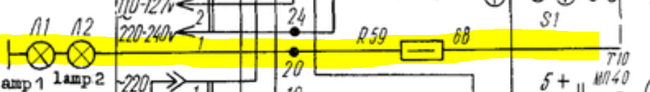

"VJ72" hozzászólásában van kapcsolási rajz, az 570. oldalon. Csak nem igazán lehet látni az R59 ellenállás értékét lehet hogy 88 ohm!

Köszi, most az a kérdés, hogy mennyire lehet terhelni a tápot, hogy a 2-db 2,5V 0,2A-es izzó megfelelően világítson, de ne égjen le a trafó? Gondolom a 68-ohmos ellenállást kellene csökkenteni.

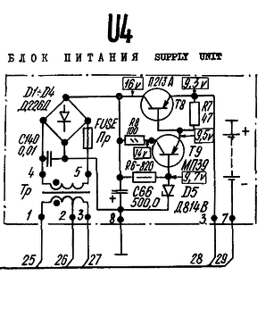

9,3 Vdc lenne hivatalosan a tápja, ezért is jön ki nagyjából a 2x2,5 V 68 mA izzó és a 68 Ohm...

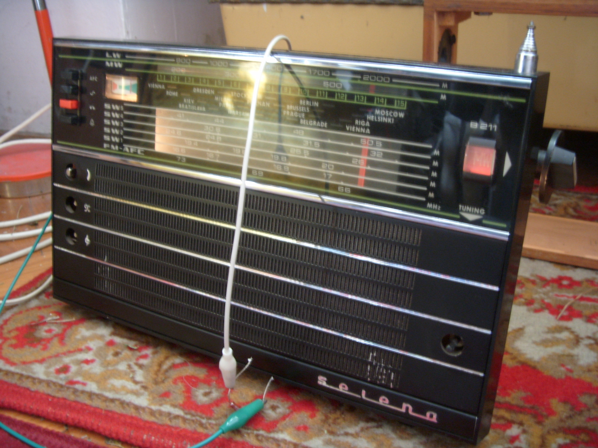

Ez a készülék, amiről beszélünk. Sem 6,3 V, sem AC nincsen ott...

A Proxima-ban így sorakoznak az izzók.
A sztereo, hangolásjelző és a skála világítás. Gondoltam, ha már megvan a kép, közkincsé teszem.
Köszönjük a képet.
Csak megerősítette azt a gyanakvásomat, hogy nem ugyazon készülék, ugyanazon skálaizzójáról beszélünk. ![]() Itt már talán csak a kérdező tudna igazságot tenni (úgymit mi lenne a kérdés tárgya).

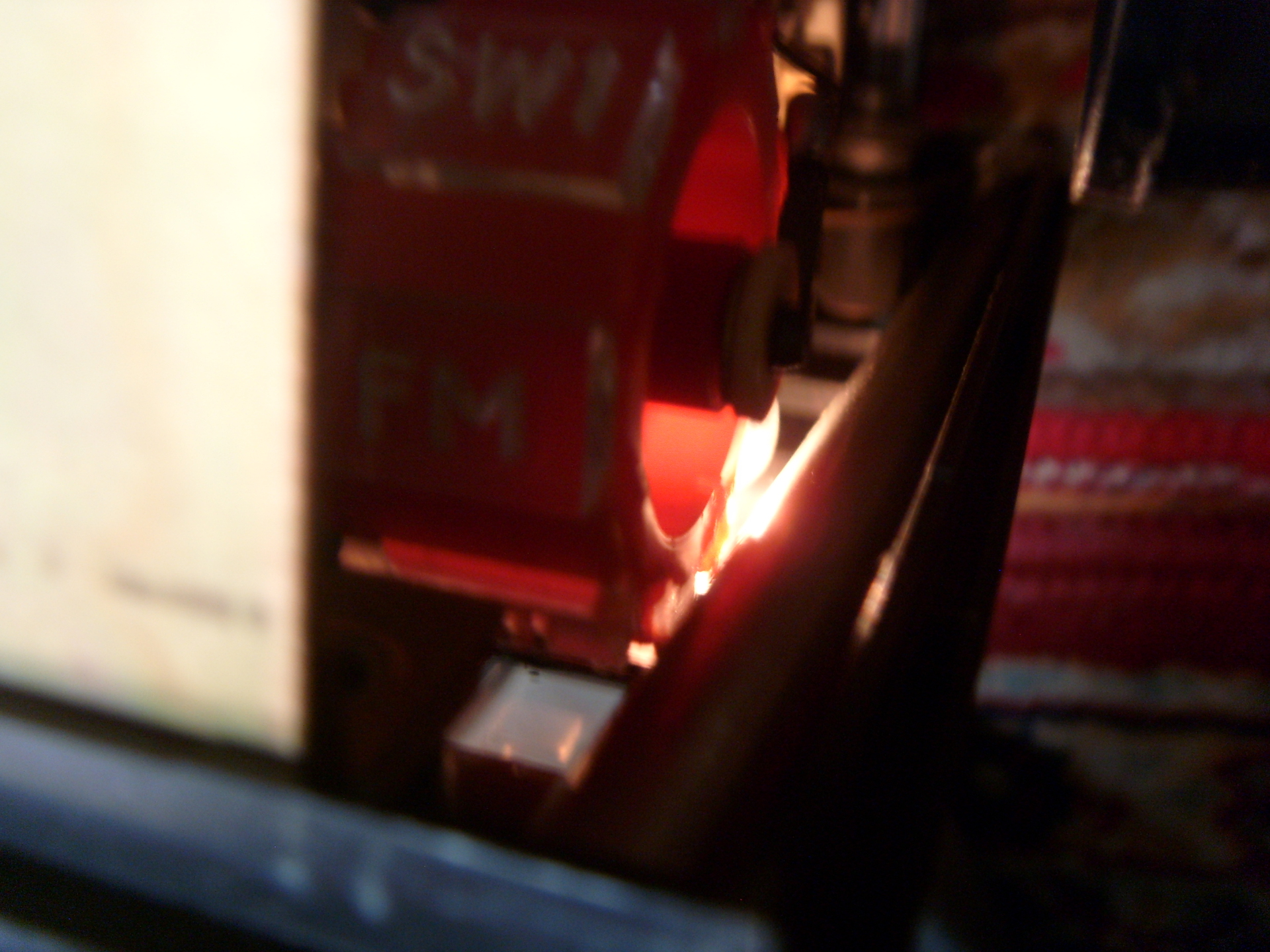

Maradt a 2*2,5V 0,2A es izzók használata! Áthidalva a 68 ohmos ellenállást egy 39 ohmos ellenállással, és így megtelően világít 110mA-es fogyasztás mellett! Maradt az eredeti kialakítás.
