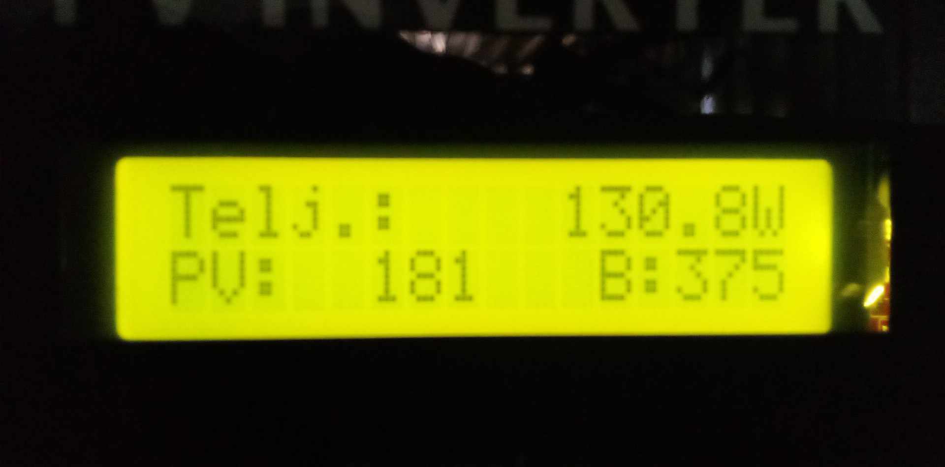

(#) Villanymozdony válasza SKY hozzászólására (») Nov 9, 2024 /
Megmértem 1-2 panelt. A feszültség 37-38 V, azaz kb. a névleges. A zárlati áram kb. 6 A. Az árnyékos panelé pedig 3 körül volt. Ennek ellenére csak olyan 300 W körül termel a 6 db.
A feszültség ilyenkor a 170 V körüli.
Majd ha elfordul bolygónk ezen fele a Naptól, lemérem a diódákat is a napelem kapcsain.
(#) SKY válasza Villanymozdony hozzászólására (») Nov 9, 2024 /
Van dióda mérés a multimétereden? Rátudsz mérni mindkét irányban az árnyékos panelra sötétben/letakarva? Nem tudod kipróbálni a rendszert úgy, hogy külső bypass diódát teszel az egy-két árnyékos panelra MC4-es csatlakozóadapterekkel, vagy esetleg arra aminek a dobozát fel akartad nyitni? Mikor fogod kipróbálni az optimalizálót?
Diódám most nincs, de teszek egy próbát valamelyik hétvégén.
Egy másik kérdés is felmerült: Ha a Growatt inverter max. bemenő árama 11 A, az azt jelenti, hogy nem szabad 11 A-nél nagyobb áramot tudó paneleket rátenni, vagy rá lehet (akár jóval nagyobbat is) csak nem használja ki?
Megsütni nem szeretném az invertert.
(#) SKY válasza Villanymozdony hozzászólására (») Nov 9, 2024 / 1
Adatlap szerint 10A, én nem tennék rá többet, mint az Isc_max. A maximális teljesítmény (STC) 2300W lehet, vagyis betartható a feszültség és áram maximális értéke úgy, hogy a napelemes teljesítmény nagyobb, mint az inverter névleges teljesítménye. Ekkor biztonsággal visszaszabályozza az inverter a napelemes teljesítményt azokban a ritkább időszakokban, amikor több teljesítményre képesek a napelemek.
Feszültségnél egyértelmű, hogy eldurranhat egy kondi. Az áram viszont csak egy lehetőség, valószínűleg egy olyan MPPT-vel szabályzott DCDC konverter van benne, ami limitálni fogja a maximális bemeneti áramot, vagyis hiába tudnak többet a panelek, sosem lesz kihasználva a maximális teljesítményük és akármennyi panelt teszel rá, sosem fog 10A fölé menni a bementi áram (ha jól megtervezték azt a kapcsolást). De ez egy általános védelem, hiszen a konverterhez szükséges kapcsolóelemek és tekercsek is méretezve lettek valamilyen csúcs és effektív áramra.
Felmentem az előbb a tetőre, megmértem a panelt a multiméter diódavizsgáló állásával. 560 mV-ot jelez nyitóirányban, záróirányban szakadást. Nem mértem végig mind a 6-ot, de ha a kérdéses panel jó, akkor feltehetően a többi is.
Az egész stringet diódavizsgálóval mérve nem nyit ki, a műszer vizsgálófeszültsége kicsi. Ha áramot hajtok át (12 V akku + izzó) az eső feszültség 6,9 V 1,85 A áram mellett. Lehet, kipróbálom kisebb ellenállással (nagyobb teljesítményű izzó) is.

(#) SKY válasza Villanymozdony hozzászólására (») Nov 10, 2024 / 1
Akkor úgy tűnik, hogy a bypass diódák küszöbfeszültsége 187mV körül van, az áram hatására pedig 6,9V/18db= 383mV esik rajtuk. Teljesen reális.
Ha működik a rendszer és ott van a problémás panelon egy nagy árnyék, akkor mekkora feszültség esik az árnyékolt panelon? Vajon az teljesen kiesett a termelésből és átvezet a bypass dióda? (Ha biztonsággal meg tudod mérni üzem közben, párhuzamosan rácsatlakozva).

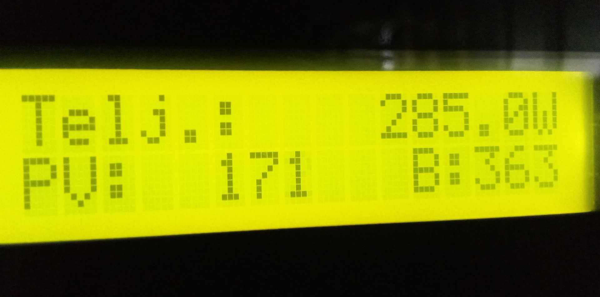

(#) Villanymozdony válasza SKY hozzászólására (») Nov 10, 2024 /
Szerzek még pár MC4 csatlakozót, aztán megmérem valamikor.
Egyébként feltehetően "normális" a működése, csak akkor sem értem teljesen, hogy "hova lesz" a teljesítménye a többi panelnek. Lehet, hogy az MPPT próbál igazodni a megváltozott munkaponthoz, de kevés sikerrel. Kipróbáltam a szigetüzemű Easun inverterrel is, az eredmény picivel rosszabb, a Growattnak gyorsabb, pontosabb az MPPT-je.
Valószínű, bővíteni fogom a stringet. Arra gondoltam, hogy 2 db. ilyen monokristályos 415W-os panelt teszek rá optimalizálóval. Az elvileg kezeli ezt a kis árameltérést, kérdés, hogy ilyen esetben mennyire zavarnak be az árnyékos panelek. Náron mindenesetre termelni fog bőven.

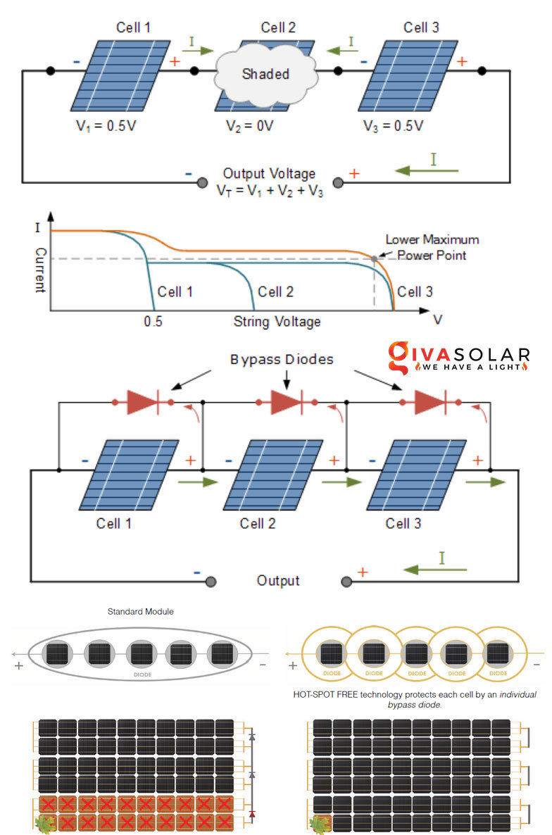

(#) Atis57 válasza Villanymozdony hozzászólására (») Nov 10, 2024 /
Pedig egyszerű "nem jön ki a panelból--bent ragad"
komolyabban ha 4panel tudja a 4x27V és 8A -t de van 1-2 db panel ami csak 2A-t .Akkor az MPPT a 2A re áll be s igy lessz 4x30V 2A és 6-10V 2A . Ez adja a kimenő teljesitményt
Világos, hogy az optimalizálót az árnyékos panelre kell rakni.
Nagyobb panelt rakhatsz sorba pl 410W akkor az a 40Vjával és a 8A rel fog termelni, hiába tudna 10A-t.

(#) SKY válasza Atis57 hozzászólására (») Nov 10, 2024 /
Na de mikor kezd működni a bypass dióda? Elvileg ha egyetlen cella árnyékolva van, akkor már ki kellene esnie a sornak és csökkent feszültséggel, de közel azonos sztringárammal mennie kell tovább.
Vagy van olyan, hogy az MPPT tőrbe lesz csalva és inkább visszaveszi az egész sztringáramot, minthogy átvezessen egyetlen bypass is?
(#) Atis57 válasza SKY hozzászólására (») Nov 10, 2024 /
Az MPPT képes félremenni. Akár 3-5 kisebb teljesitményú munkapontba is.( mintha előre be lenne programozva?)
A ByPass dióda érdekesen nyit --zár.A panelje néha eltéved?+ melegszik a cellasor !
De nem tudom mi határozza meg?
Ha 6V-t mérsz egy panel kinetén , akkor a bypass dioda biztosan zárva van.
Ha 0,1--0,7V lenne akkor nyitva lehetne , s átengedné a többi panel áramát.

(#) Atis57 válasza Atis57 hozzászólására (») Nov 10, 2024 /
lehagyta;
Szép az a 0V -t csak ritkán igaz .
Ha a sorban átfolyó áram álltal generált nyitófeszültségnél--jóval nagyobb a panel feszültsége, akkor zárva marad-hat!
(#) erbe válasza Atis57 hozzászólására (») Nov 10, 2024 /
„Akár 3-5 kisebb teljesitményú munkapontba is.( mintha előre be lenne programozva?)”
Az MPPT a szabályozási tartományában tetszőleges munkapontot felvehet. Az éppen aktuális munkapontot több méréssel és szorzással állapítja meg. Átenged X áramot és összeszorozza a vele egyidejűleg mért feszültséggel. Aztán átenged kicsit nagyobb áramot és szoroz. Ha nagyobb az előzőnél, tovább növeli a terhelést. Ha kisebb, visszalép. Ha azonos, megáll. Ezt sűrűn megteszi. A pontos időközöket nem ismerem. Ha fix értékeket programoznának előre, nem volna képes követni a besugárzási intenzitást.
(#) Atis57 válasza erbe hozzászólására (») Nov 10, 2024 /
Ebben csak az a furcsa --300W MPPT nél--5W--11,5W--29W és igy tovább 295W-ig.
lépeget felfelé--vissza is.Egy felhő esetén 250W ról visszaesik akár 11,5Wig s kb 1 perc alatt elér a végéig--vagy.....
Még nem láttam 0,5..1W -s lépcsőket egyiken sem.
„Még nem láttam 0,5..1W -s lépcsőket egyiken sem.”
Ritkán olyan lassú a változás, hogy ilyen kis lépéseket megláss. Biztos van egy olyan tanulási folyamat bennük, ami a feszültségváltozás sebességét és irányát is figyeli, tehát ha gyors a változás, nagyobb lépésekben követi.
A hozzászólás módosítva: Nov 10, 2024
(#) Villanymozdony válasza Atis57 hozzászólására (») Nov 10, 2024 /
„Egy felhő esetén 250W ról visszaesik akár 11,5Wig s kb 1 perc alatt elér a végéig--vagy.....”
Hasonlóan szabályozott a szigetüzemű inverterem is. Az néha random "leült", mármint egyszer csak leszabályozott akár 0-ra is, utána szép lassan megkereste a legjobb munkapontot.
A hálózatos inverter MPPT-je gyorsabban megtalálja, de csak egy picivel tud több teljesítményt kivenni mint a szigetüzemű. Túl nagy különbség nincs, de kicsit olyan, mintha nagyobb feszültséget hagyna, mint kellene.
Kéne egy 2 kW-os teljesítménypotméter, és egy DC teljesítménymérő, ami egyfajta kézi MPPT lenne. Azzal ki lehetne deríteni, hogy mit tud a string az adott fényviszonyoknál.
Egyébként nem hiszem, hogy ennyire rosszul "tippelgetne" az inverter MPPT-je, de valamiért próbára teszi a villamosságtan tudásomat.
