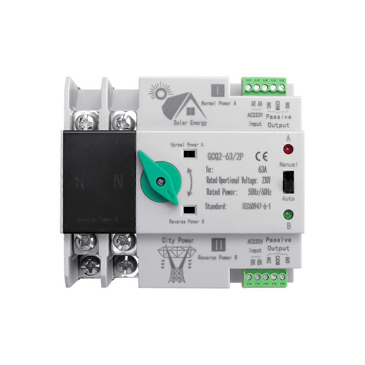

(#) Georgee hozzászólása Máj 6, 2025 /
szigetüzem, hálózat váltó
Szeretnék egy kisebb szigetüzemű napelem rendszert a lakásba, pontosabban klímát és a fürdőben elektromos fűtésrásegítést, illetve kertbe házi vízművet szeretnék a napelemről sziget üzemódban üzemeltetni. Kérdésem az lenne, ha esetleg lemerülne az akkupakk vagy épp nem sütne a nap, akkor van valami megbízható megoldás, ami az adott eszközöket a hálózatra kapcsolná, addig amíg nem tölt fel kellően az akkupakk?
(#) Ge Lee válasza Georgee hozzászólására (») Máj 6, 2025 /
Az inverter tudja ezt, van hálózati bemenete is ahova rákötöd a hálózatot, és ha nincs semmi más mert a nap sem süt meg az akku is lemerült akkor egy relé átkapcsolja a kimenetet a hálózatra.
(#) kendre256 válasza Georgee hozzászólására (») Máj 6, 2025 /
A sziget üzemet nagyon gondosan meg kell tervezni, hogy biztonságos legyen. Például az inverterem kimenete (védő)földfüggetlen, de galvanikus kapcsolatban van az akku negatív pólusával. Valószínűleg nem lehet simán földre kötni egyik kimenetét sem (nem próbáltam eddig). A hálózati átkapcsolást az inverteren belül egy relé automatikusan el tudja végezni, de én inkább kézi átkapcsolóval oldom meg. A galvanikus leválasztás és a földelési hiány problémáját pedig leválasztó transzformátorral oldom meg. A szekunder oldal egyik vezetéke lesz a sziget rendszer PEN-je (amit utána szétválasztok, és leföldelek). Innentől olyan lesz, mint egy szolgáltatói betáplálás, utána kismegszakítóval, ÁVK-val oldom meg a védelmeket, ugyanúgy, mintha szolgáltatói hálózat lenne.
Ezeket csak azért írtam le, hogy felhívjam a figyelmet arra, hogy nem olyan egyszerű biztonságosra megcsinálni egy sziget üzemet. Biztosan lehet máshogy is, de én igyekszem a lehető legbiztonságosabbra megcsinálni.
(#) Massawa válasza Georgee hozzászólására (») Máj 6, 2025 /
Van ma már egy különleges relé amiben van egy teljesitménykapcsolo meg egy 230 voltos tápegység. Ez ugyan arra lett kifeljesztve, hogy ha nincs hálozat automatikusan az inverterre meg az akkura kapcsoljon. De neked is jo lehet, ha a táp bemenetet a szigetüxemü inverterröl hajtod meg, és amikor az már nem tud villanyt termelni, akkor leesik az átkapcsolo relé és átkapcsolja a belsö hálozatot a külsöre.
Ha az inverter ujraindul, akkor meg visszakapcsol az inverterre illetve az akkura.
De azért nézd meg hogy müködik az invertered mert lehetnek olyan opciok is, hogy melyik kimenetnek milyen a prioritása, pl elöbb az akkukat kell tölteni vagy forditva.
A másik dolog, hogy ennek az átkapcsolonak az ora meg az FI között kell lennie, hogy hiba esetén ténylegesen áramtalanitsa a hálozatot függetlenül a külsö hálozattol meg az invertertöl.

(#) Georgee válasza Ge Lee hozzászólására (») Máj 6, 2025 /
Sajnos nincs rajta automatikus váltó mód, olcsóbb 2kW tisztaszinuszos inverter lenne a csomagban. Ezért tettem fel a kérdésemet.
A hozzászólás módosítva: Máj 6, 2025
(#) Georgee válasza Massawa hozzászólására (») Máj 6, 2025 /
Maga a kivitelezés stb nem okoz gondot, inkább az eszközön van a hangsúly. Sajnos az inverter nem támogatja ezt a módot, mert nem a drágábbik fajta.
A relével gondolom erre gondolsz. Erről olvastam hideget meleget, hogy hamar tönkremegy a sűrű átváltástól.
(#) Georgee válasza kendre256 hozzászólására (») Máj 6, 2025 /
Igazából a kivitelezés, tervezés nem lesz gond, hanem maga az eszköz ami az átkapcsolást elvégzi, olyat keresek amiről már van tapasztalat, vagy arra vagyok kiváncsi, ki hogyan oldotta meg a szigetüzem hálózat közötti váltást. A szetthet adják az érintésvédelmet és a szondát is. Csak az inverter nincs semilyen kapcsolatban a hálózattal. Kimondottan olyan helyre ajánlott, ahol nincs áram. De többen írják kommentbe, hogy klímát stb. használják róla.

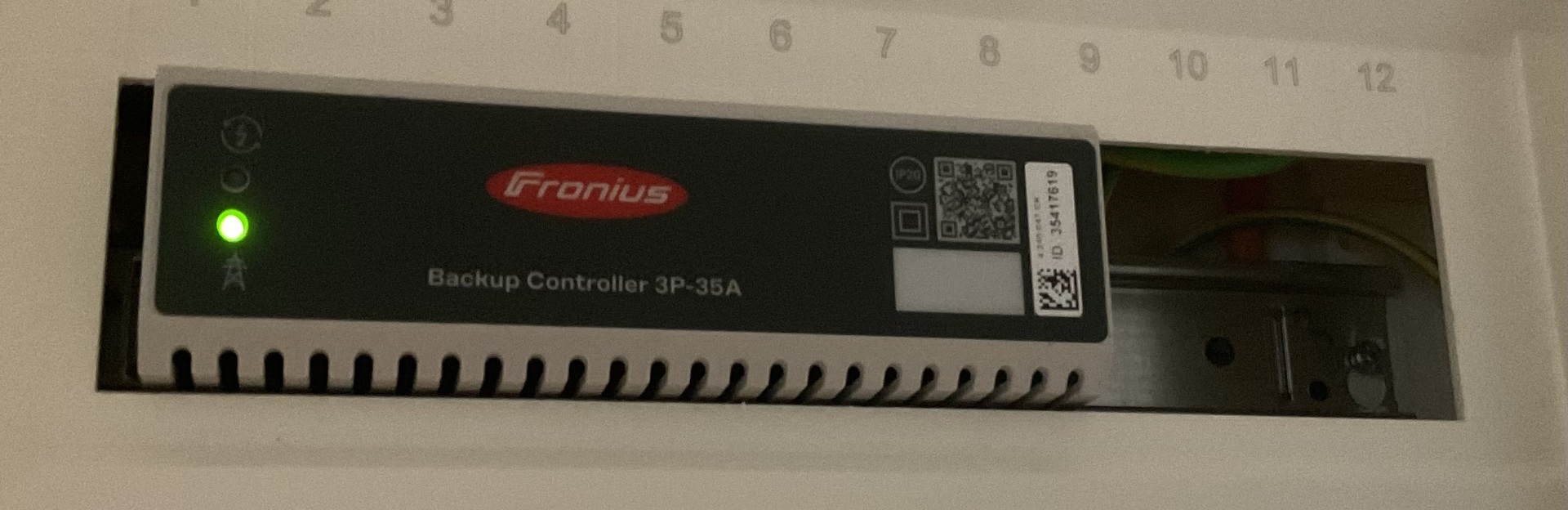

Nem konkrétan erre, nekem a Froniustol van 3 fázisu. De elvben ilyen átkapcsolot csinálhatsz magad is. Csak egy táp meg egy hálozati relé kell aminek 12-24V-s a tekercse a kontaktusok meg elég masszivak a kivánt teljesitményhez. Valamikor elég sok ilyen relé volt forgalomban az éjjeli áramhoz. Nem kerestem, de biztos van ma is.
