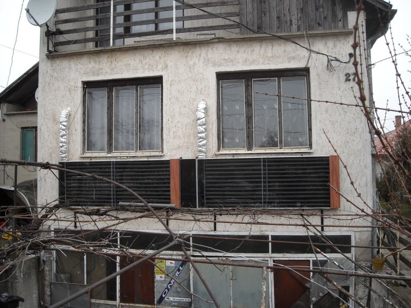

http://szerszampiac.hu/anyagok-kellekek/egyeb/lamellas_csiszolokorong_elado A mellékletben pedig a mai melóm.
Így már értem, lamellás.De jó, Neked már van két kollektorod.
Tapétavágó alias snizzer,ha jól írom.Kitolható rohadt éles letörhető pengék valók bele. A másik kérdésedre a válasz a következő: Osztó-gyűjtő,egészen pontosan az osztó dobozba fúrt lyukba. Nem tudom voltál-e már a sörkollektor.hu oldalon,ott nagyon jó technikai leírást adnak közzé,érdemes végig nézni az oldalt. Drukkolok a megvalósításhoz!
Kösz a gyors választ laccer! Hogyne láttam volna tapétavágót.Valamilyen bonyolult gépezetre gondoltam! Tallózgattam közben és ráakadtam a " sörösló "oldalra! Beütöttem a keresőbe és válogathattam igaz az őskori/5-6 éves leírásokból/ nagyon jól szemléltetve, ha nem a kocsmákat kerestem meg rajta! Egy kezdőnek, mint amilyen én is vagyok meg kell néznie, ingyenes! Sok hasznos mérés, számítás és fotó található a részletes leírások mellett!
Gratuia a kollektorokhoz, szépek! Pár technikai részletet megosztanál velünk? Felület mérete, osztó kialakítása, felhasznált venti, stb... Mekkora légköbméterre dolgoznak a kolijaid? Hány fokot emelnek a hőmérsékleten? Üdv: Hege

Halló Emberek!
Kedd óta senkinek nem volt se kérdése se ötlete hogy írjon valamit? Remélem nem halt ki mindenki mint az Árpádház! Sok irományt elolvastam de még mindig vannak bennem kérdések amikre választ keresnék! Pl. A hugacell szigetelés hőtükör borítással nem tenné e meg mivel sokkal könnyebb mint akármi más? A másik. Feltétlenül fontos hogy a ragasztó /sziloplaszt/ 200 C fölötti tűrést tudjon akkor ha működik a rendszer olyan magas hő nem lehet benne? Jó lenne tudni mi a legtökéletesebb fedő anyag? Lehet olvasni polikarbonátról, üvegről, plexitről és még egyszerű fóliáról is! Mindnek van pozitív és negatív értékelése is! lehet hogy a legolcsóbb is megtenné? Ezek kérdések a válaszok meg nálatok vannak. Lássuk! ![]()
A hungarocell szigetelés megdőlt rég, 60-70 foknál már zsugorodik, kőzetgyapot a nyerő. Erre közvetlenül ráraktam az alufólia hőtükröt. A következő kolinál teszek a kőzetgyapotra egy 3mm furnérlemezt és erre ragasztom a hőtükört, így egy kicsit kultúráltabb. Egy napkollektor kb 10 évre készül és iszonyat szívás valami gixer miatt megbontani, ha már a tetőn van, ennek fényében gondold el érdemes-e a hőálló sziloplaszton spórolni? ![]() Mellesleg nyáron, még letakart állapotba is simán 100 fok körül lehet a belseje. Kicsit parázok is, hogy nyáron mennyire marad meg az alapozó nélkül felfújt solkote a sörösdobozokon. Plexit nem használunk, mert a hőtől kilágyul. Polikarbonát (üregcellás) : Alacsony hőveszteség, olcsó, könnyű, viszont jelentős hőtágulása van. A következő kolit is ebből csinálom. Üveget általába csak az használ aki olcsón bontotthoz hozzá tud jutni, jégverést rosszul tűri, meg a hőveszteség is jelentős, viszont jobb a fényáteresztő képessége. A poén az, hogy az ücellás pc. hőszigetelő képessége miatt a tetején rárakódott havat, jeget marha nehezen olvasztja le, szóval éredmes meredek (60-70 fokos) dőlésszögben építeni a kolit, a hatásfok is jobb így. üdv

Komolyra fordítva ébresztőként. Készül a kolim a csövek frankón összejöttek ahogy írtátok, Köszi! Most a gyüjők készülnek. Mire megjön a meleg kész leszek! Dolgoztatni akarom a nyáron! Gyümölcsaszalás és fűszerpaprika szárítással tervezem bejáratni! Az a baj hogy 15 sor és csak 2 m2 lesz az egész! Milyen teljesítményű ventit ajánlanátok bele? Élénküljetek! Üdv mindenkinek:Gyula. ![]()
Ez nagymértékbe függ a csövezéstől, idomok száma, távolság, csőátmérő, szűrő anyaga, visszacsapók légellenállása. Nálam a 3 m2-re gyenge a 100 wattos dupla mókuskerekes venti, ha telibe süti a nap, ilyenkor teljes gázon is 40 fokot fúj. Szerintem a te 2 m2-re elég lenne egy ilyen. Üdv nagy hoho : egyáltalán nem szükséges a felhőtlen ég, nekem a hét minden napján ment valamennyit.
A sorkoli oldalon olyan 180-200 m3as ventit ajánlanak 2m2-höz. Ott sokan vannak, akik bontóbol vett Suzuki ventit használnak. 3000-4000 Ft, és ha kell fokozatot is tud vele állítani az ember.
