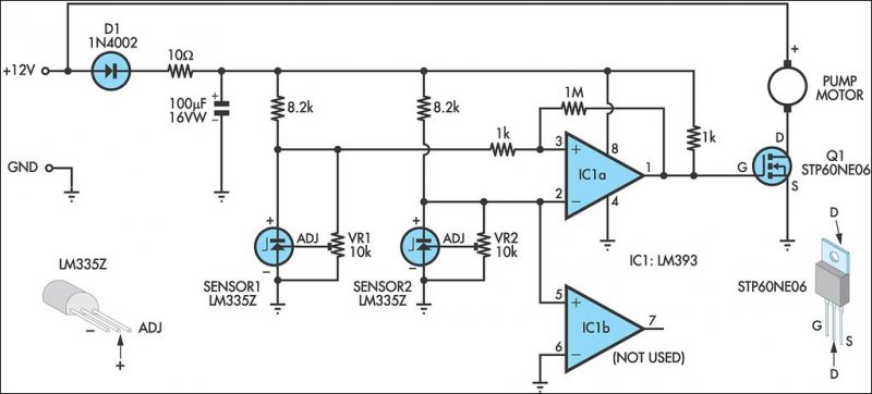

Az épülgető sörkollektoromhoz szeretnék hőmérséklet különbség kapcsolót építeni. Egyenlőre csak egy rajzot találtam, amit csatoltam. Működőképes lehet? Valakinek van esetleg más rajza? Köszi

Bővebben: Sörkollektor.hu Bővebben: Index:Napenergia fórum Bővebben:Mit kell tudni a napenergiáról Egyébként a kapcsolás működik, ennél egyszerűbben nem nagyon lehet elkészíteni, legfeljebb drágábban. ![]()

Köszi a linkeket, de azokon nem találtam meg a konkrét rajzokat! Tibi65! Neked is kösz, közben én is ráakadtam arra a rajzra, sőt még nyáktervet is sikerült szerzni hozzá! Hali

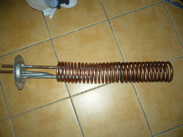

Ha valakit érdekel eladó hőcserélő hajdú bojlerba fűtőfelület 0.26m2 teljesítmény 3200W 80fokos előremenővel. ![]() Üdv:Csaba
