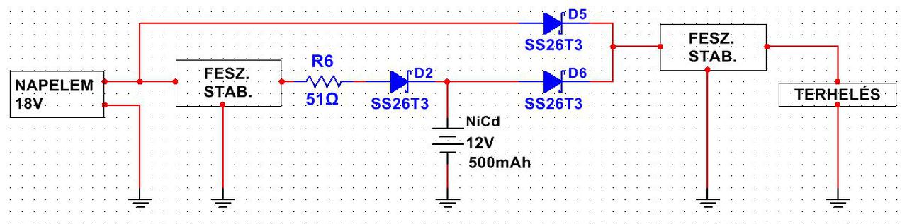

(#) nem hozzászólása Jan 13, 2017 /
SLA akksi használata mellett felmerült a Ni-Cd akksi használat, mint alternatíva, ezért itt is kérdezek. Az igény egy oylan berendezés (növény leveleinek nedvességét szeretném mérni tavasztól őszig és nincs villanyhálózat a közelben), ami folyamatosan 5VDC-t szolgáltat (becslés szerint átlagban 5-10mA).
A terv egy napelemes táp Ni-Cd backup-pal, hogy éjszaka is műküdjön a dolog. Nem gond-e az akksinak, ha soha nincs kisütve/formázva? Azt tudom, hogy ettől csökken a "kapacitása" de ha némileg túlméretezem az akksit, akkor ez elvile nem gond, igaz? Vagy az akksi az idők során egyre többet fog veszíteni a kapacitásából?
Csatolom a sematikus kapcsolását annak, amit nagyjából gondoltam. Úgy olvastam a Ni-Cd akksikat lehet tölteni egy dióda-ellenállás pároson keresztül, ha a tötőáram nem haladja meg az 1/10C értéket. Így elméletileg rajta lehet a töltő fesz az örökkévalóságig is akár. Nem biztos, hogy ez igaz.
Köszönöm a tanácsokat!
Ádám
A hozzászólás módosítva: Jan 13, 2017
(#) Chipmunk1960 válasza nem hozzászólására (») Jan 13, 2017 /
Szia, Mivel a Ni-Cd akksiknak elég nagy a memória effektusa, miért nem használsz ólom-zseléset, amit s szünetmentesekben, riasztókban is, azt direkt erre a célra találták ki. 5 évet kibír általában.
(#) proli007 válasza nem hozzászólására (») Jan 13, 2017 /
Hello! Én sem tartom jó ötletnek itt a NiCd aksi használatát. Az előnyeit nem lehet kihasználni, a hátrányai viszont jelentkeznek.
Mint ahogy Chipmunk is írja, memória effektussal rendelkezik. Tehát használni úgy lehet, ha lemerítjük, és eztán töltjük. Ez a módszer itt nem alkalmazható, viszont "rátölteni" meg pont ezért nem célszerű. A töltési eljárása egyébként is bonyolult, vagy is nem egyszerű megállapítani a töltés végét. Valamint a legjobb ha egy akkupakk minél kevesebb soros cellából áll. A mellékelt rajz is egy Backup cellát szemléltetne, de ez legfeljebb háromsoros cellából szokott állni. A cellák között kiegyenlítő balanszer áramkörre lenne szükség.
A felhasználással kapcsolatos egyéb hozzáfűzni való gondolatomat inkább a zselés aksi topikjában írom le a helyén.
