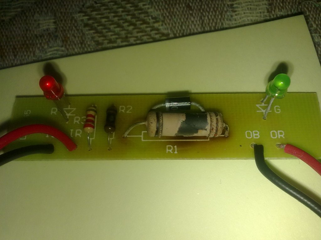

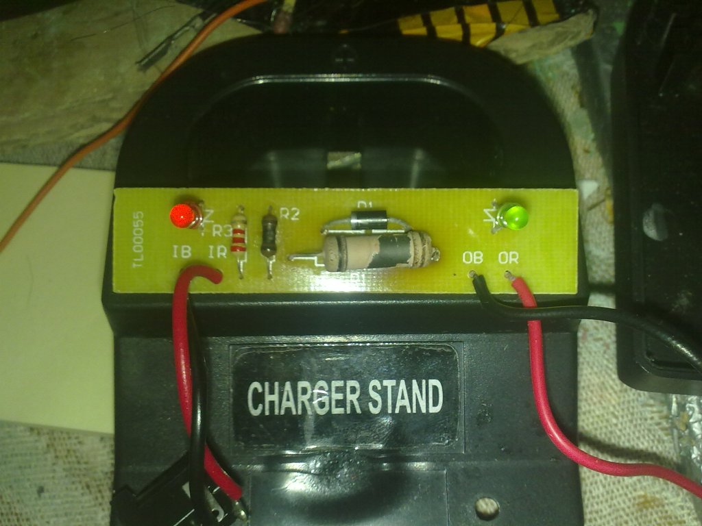

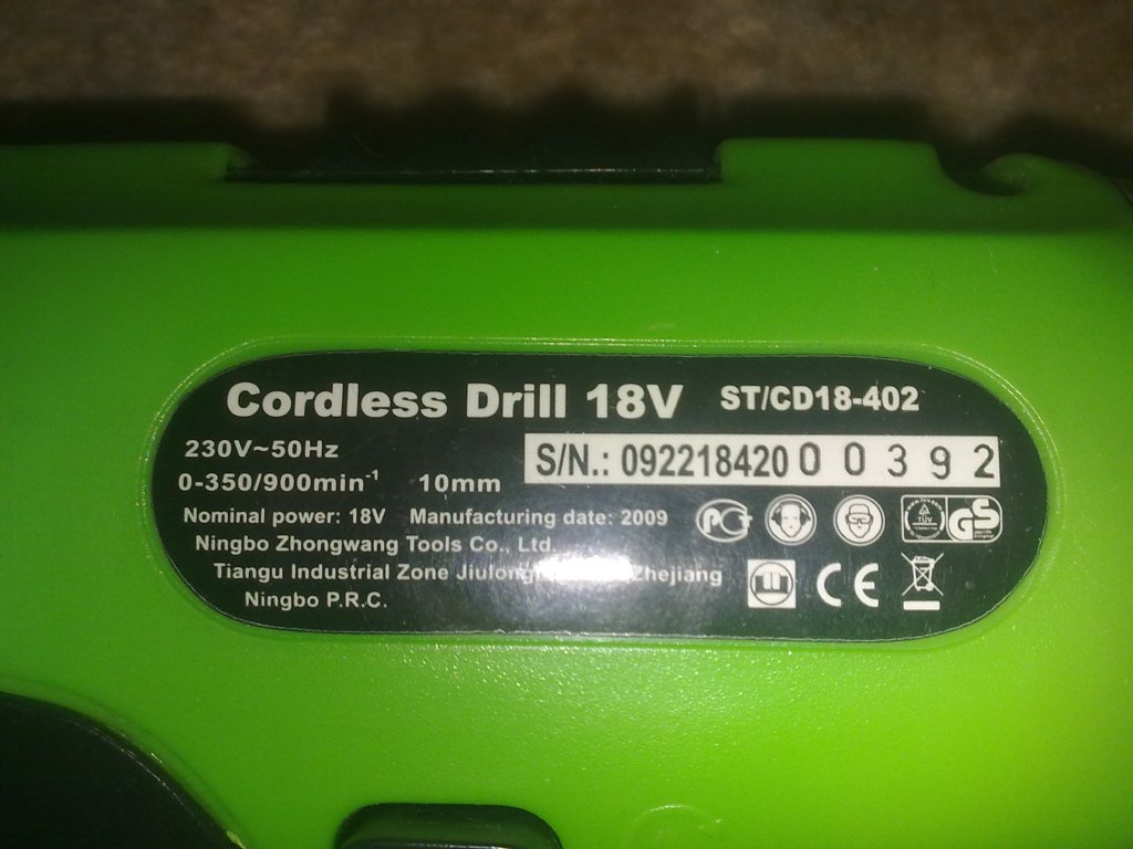

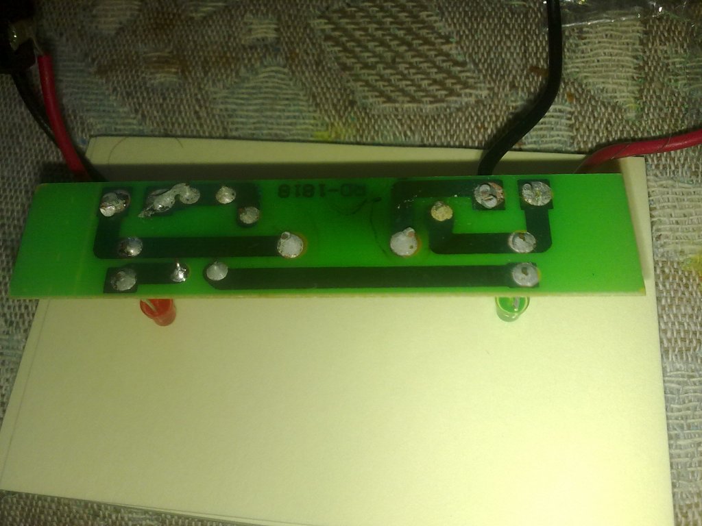

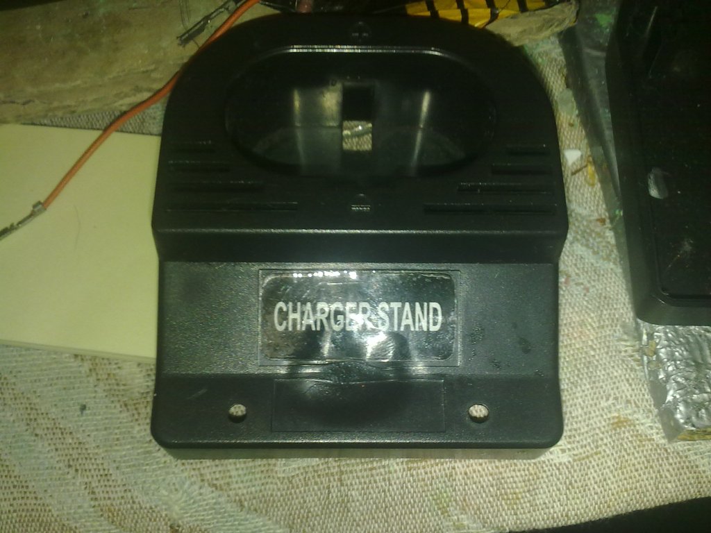

Van egy fúróm (Straus ausztria Cordless Drill 18V ST/CD18-402) és hozzá egy akku töltö és egy töltőállomás( gondolom amolyan túltöltést megelőző elektronika van benne) na és ezt a töltőállomásban 2 vagy 3 ellenállást sikerült kiégetnem. Bevallom nem rendeltetésszerűen használtam. Meg kellene javítanom de nem találok hozzá megfelelő áramköri rajzot És pont az lenne a kérésem hogy segítene valaki megtalálni aki otthonosabb a témában?
Minek ehhez áramköri rajz? Ha ezen nem tudsz kiigazodni, akkor a rajzon sem. Kb két perc alatt kirajzolható.. De fényképezd le a másik oldalát, és lerajzoljuk, ha nem kucorog a másik oldalán egy 100 lábú IC. De nem valószínű.. De mind össze az ellenállásokat kell kicserélned. Ha szakadt lenne a nagyobbik, akkor is általában egyik feléhez megmérhető a fele, és már is tudod az értékét. üdv! proli007
A bajom konkrétan az hogy ami 2 ellenállás kiégett az el is barnult és egyikről szerintem lekopott az a rész ahova írták az értékeket, a másik meg olyan kicsi színkódos, és az is teljesen elbarnult, nem tudom kitalálni milyen színű lehetett. Ezért gondoltam megkeresem az eredeti áramköri rajzot és leolvasom pontosan az értékeket.

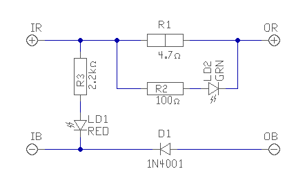

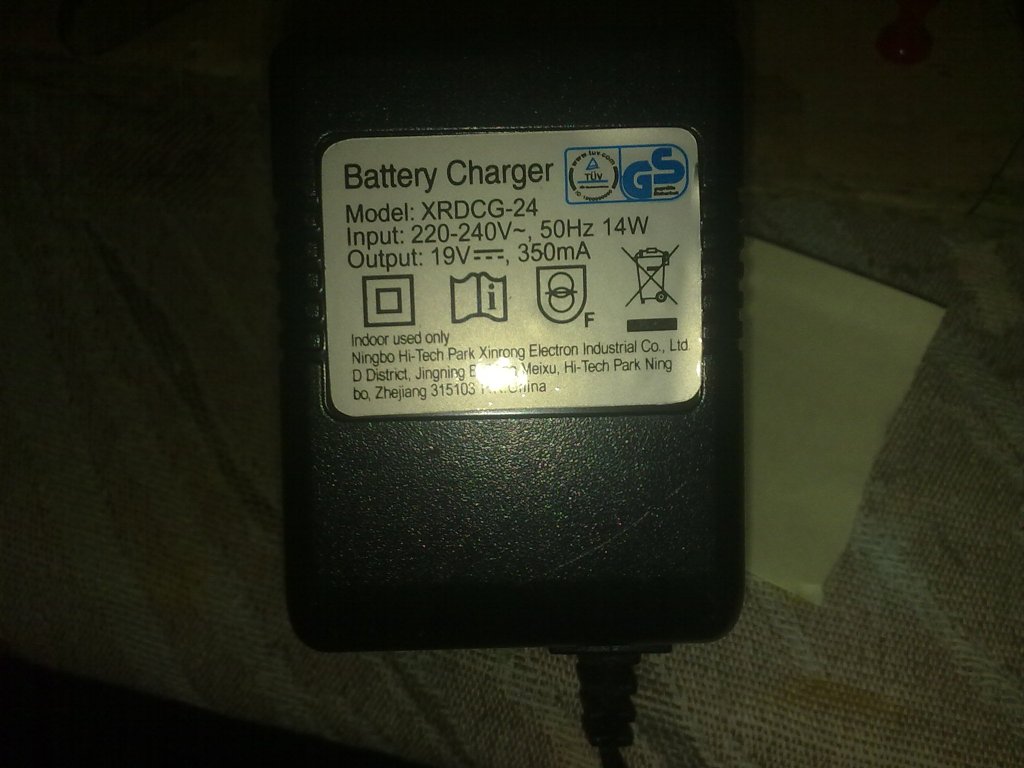

Elég egyszerű lelkületű dolog ez. Lerajzoltam számodra a kapcsolást. A piros Led a trafó feszültségét mutatja. A zöld pedig, hogy van töltőáram. Vagy is az R1 áramkorlátozó ellenálláson eső feszültséget. Mivel a zöld Led nyitásához minimum 2,2V szükséges, úgy gondolom a trafó feszültsége 3..4V-al magasabb, mint az aksi. Így a Led-el soros ellenállás 100..220ohm körül lehetett, míg a 350mA töltőáramhoz, trafó feszültségétől függően 4,7..10ohm/1..2W ellenállás lehetett benne. (De nem próbáltad megmérni, ahogy javasoltam.) Mivel Te vagy erről "fúrtál" aksi nélkül, vagy rövidre zártad, R1 leéget, és mivel így a zöld Led-re jókora feszültség jutott, az R2 is erre a sorsra jutott. Viszont előfordulhat, hogy a zöld Led is megadta magát, a túláramtól. (De minimum a fénye lesz a töredéke.) üdv! proli007

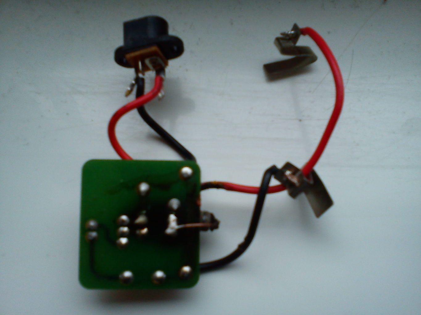

Egy kis segítségre lenne szükségem. Van egy régebbi Black&Decker csavarbehajtóm. Eredetileg volt benne 2db 1,2V-os NICD akku"pack", ami sajnos az évek folyamán megadta magát. Vettem két új akkut, de sajnos mielőtt elkezdtem betenni, azelőtt méregettem meg a töltőt. Furcsa adatok jöttek ki (5,8V üresjárati váltó feszültség és kb 1,25A üresjárati áram) de mint írtam is, váltó. Jobban megnézegettem a gyári akkut, és úgy tűnik, hogy az akku egyik pólusára "ráintegrálva" volt az egyenirányítás, tehát nem szimpla akku való bele. Így sajnos hiába forrasztom be a két új 1,2V-os NICD akkut, nem tudom tölteni. Mivel a töltő olyan, hogy polaritástól függetlenül bele lehet tenni a csavarbehajtót, így abba nem tudok elektronikát beleépíteni, így arra gondoltam, hogy az akkuk mellé kellene tenni valami egyszerű diódás megoldást. (tényleg csak valami nagyon egyszerű kellene, mert nincs hely) proli007 rajzát átrajzolgattam, hogy mit is képzelnék el (remélem, nem haragszik meg érte proli007). Sajnos nem tudom, hogy az ellenállások milyen értékűek lennének, meg azt sem, hogy egyáltalán ez működhet-e. Tudna valaki segíteni? Előre is köszi!

Sajnos nincs eredeti elektronika. Mikor szétkaptam úgy tűnt, hogy egy sima sorba kötött akkupakk van benne. (ilyen papírburkolatos) Most mikor össze akartam rakni, meglepetésként ért, hogy a töltőn nem mértem egyent, csak váltót. Szétszedtem a dokkolót, de abban nincs semmi, csak a vezeték közvetlenül rákötve az érintkezőkre. Gondoltam az adapterben lesz, így azt is szétvágtam. Semmi. Egy sima trafó. Ekkor kezdtem el nézegetni az eredeti akkut és azon úgy tűnik, hogy ponthegesztéssel rá van hegesztve a pozitív pólushoz egy kis valami fém "dobozka". (szétszedtem, de azt nem tudom használni, szerintem valami dióda lehet) Mondjuk az érdekes, hogy az adapterre rá van írva, hogy 4.35V= és 1,25mA, de mégis csak váltót mérek rajta és nincs benne semmi (mivel kb 5-8 éve csak én használom, így más nem nyúlhatott hozzá ) A hozzászólás módosítva: Márc 10, 2013
Az 1N4007 helyett valami combosabb, 3..6A diódát tegyél bele. Az ellenállások értéke nem látszik, de remélhezően megfelelő.
Kicsit össze vissza írtad a dolgot. - Üresjárati feszültség, lehet 5,8V, de hogy "üresjárati áram", az a semmiképpen nem lehet semekkora, mert a fogalom azt jelenti, hogy terheletlen a trafó. Vagy is nincs áram. Lehetne így írni a dolgot, de akkor az "üresjárati feszültség" a trafó szekunderére, az "üresjárati áram" a trafó primerére vonatkozna. Vagy is, hogy terheletlenül mekkora a trafó szekunder feszültsége, és eközben mekkora áramot vesz fel a hálózatból. - Az elég érdekes és félrevezető, ha a dobozon egyenáram jele van, belül meg csak a trafó. De egyébként egy trafót, egyenirányítót (pufferkondi nélkül) mindig minimális terheléssel mérünk. Ahol 1..2mA terhelés is bőven megfelel, csak azért terhelünk, hogy a digimulti 10Mohm-os belsőellenállásán ne mérjen össze-vissza mindent, ami talán nem is létezik. Trafónál szakadt tekercsen is mérnénk feszültséget, egyenirányítónál, meg a záróirányú uA nagyságrendű áramok miatt mindenféle helytelen egyen/váltó értéket. - A trafónál, nem csak a "terheletlen" feszültséget kell megmérni, hanem a terheltet is. Ugyan is a kis trafóknak a vesztesége elég magas, következtetés képen a feszültségesése is magas. Akár a 30%-ot is meghaladhatja. Tehát célszerű megterhelni azzal a töltőárammal amit szeretnél beállítani, és úgy is megmérni. Képes-e leadni a töltéshez szükséges feszültséget, és nem melegszik-e túlzott mértékben. Egyébiránt ha híd-egyenirányítót használsz, a soros diódára semmi szükség. Az R1 értékét úgy kell megállapítani, hogy mekkora töltőáramot szeretnél elérni. Ezt legjobb próbával megállapítani és ellenállás helyett ha mód van rá izzót alkalmazni. Annak hideg-ellenállása miatt, közel állandó értéken tartja a töltőáramot. Persze ha az aksihoz tennéd be, akkor lehet nincs annyi hely. De az izzót elhelyezheted a váltó oldalon is a trafónál, sorosan. Ez az egyszerű kapcsolás úgy működött a tervező elképzelése szerint, hogy az R1 korlátozza a töltőáramot, és ha az R1-en a Led nyitófeszültsége alá csökkent a feszültség a töltőáram csökkenése miatt, kialszik a Led. Persze ez nem egy határozott dolog. De az aksit feltöltöttségi szintjét úgy sem lehet pontosan a töltési végfeszültsége alapján megállapítani, sok jelentősége nincs. Minden esetre a Led kb. 2,2V nyitófeszültsége miatt ez a "töltést jelző megoldás" csak akkor használható, ha a töltő minimum 2,5V többletfeszültséggel rendelkezik, mint az akis(v. pakk) maximális feszültsége. üdv!

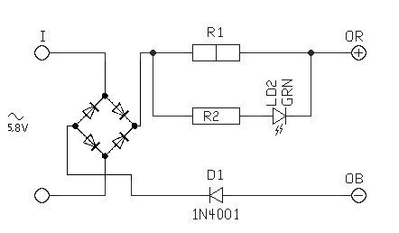

Tudnál ajánlani? És egyenirányítónak? Ellenállások értéke azért nem látszik, mert nem tudom, hogy milyen kellene. (csak átrajzoltam az ötletem alapján egy rajzot) Azért ezt az áram kérdést megmérem mégegyszer, mert ha igaz ami az adapteren van, akkor ez max 1,25mA-es. Tehát bőven 1A alatt van. Sajnos gépészmérnök vagyok, nem műszerész :S Jah, és jól gondolom, hogy ez így nem nyírja ki az akkut? Mennyi idő alatt töltheti fel? Mégegyszer köszi a segítséget.

Az 1,25mA-nek semmi értelme, trafó nem lehet ennyi. Az vagy 125mA, vagy 1,25A. A feltöltési idő, a töltőáramtól és a aksi kapacitástól függ. A kettő hányadosa lenne a töltési idő, ha az aksi hatásfoka 100% lenne, de nem annyi. Hanem ezt az időt, még meg kell szorozni 1,2..1,3-al. Általános szabály, hogy a kapacitás tizedével szokták tölteni, így 12..13óra a töltés. ez teljesen lemerült aksira vonatkozik. De NiCd aksinál le is kell meríteni teljesen, mert különben memória effektus lép életbe. Avagy megőrzi az utoljára betöltött mennyiséget, és ez az új csökkent kapacitással fog tovább üzemelni. A töltőáramot maximum a kapacitás ötödéig lehet emelni, mert különben nagyon melegszik. Az meg nem lehet kb. 45 foknál több. Vagy is nagyobb töltőáram esetén a hőfokot is figyelni kellene stb... üdv! A hozzászólás módosítva: Márc 10, 2013

Az áramot amúgy digit multiméterrel mértem 10A-es állásban, de valóban nem használtam műterhelést. A leírásod alapján a ledes részt ki kellene hagyni. Ezek alapján annyi kell, hogy beteszek a nyélbe egy híd-egyenirányítót semmi mást, a "dokkolóba" pedig egy soros izzót.
Igen az is megteszi. De az a gyanúm Te zárlati áramot mértél. Ez maximum egy elemnél "szokásos" a töltöttségének megállapításához. Másnál óvakodni kell ettől! Trafónál értelmetlen, egy bikáz aksinál meg esetleg ki is nyírja a műszert. Áramot mindig egy terheléssel sorba mérünk. Ott a terhelés korlátozza a körben folyó áramot, nem az eszközök saját belső ellenállása. üdv!
