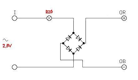

Ezt amúgy jól gondolom? "bár semmi nem kapcsolja le a töltést, de ha jól gondolom, akkor az égő miatt nem fog túltölteni" Üdv.: P.
Az égő csak a töltőáramot fogja korlátozni, a túltöltést nem. Akkor nem foga túltölteni, ha a trafó feszültsége nem elegendő a túltöltéshez. De szinte minden csavarhúzóban ilyen "parasztos" megoldás van. "Addig használod míg bírja, aztán alig várod, hogy feltöltse"-című általában a használata.

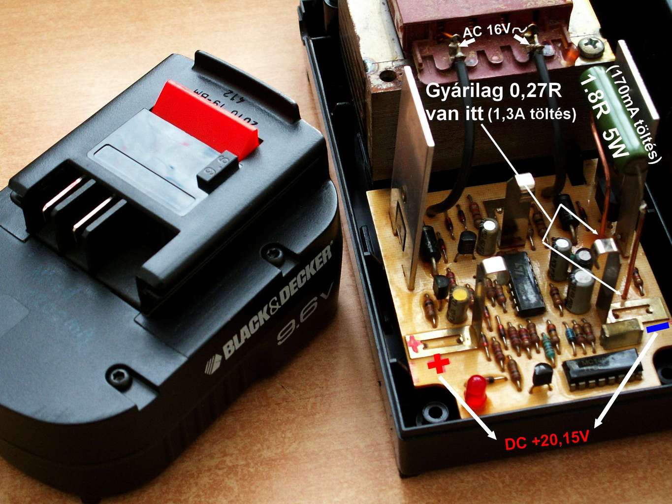

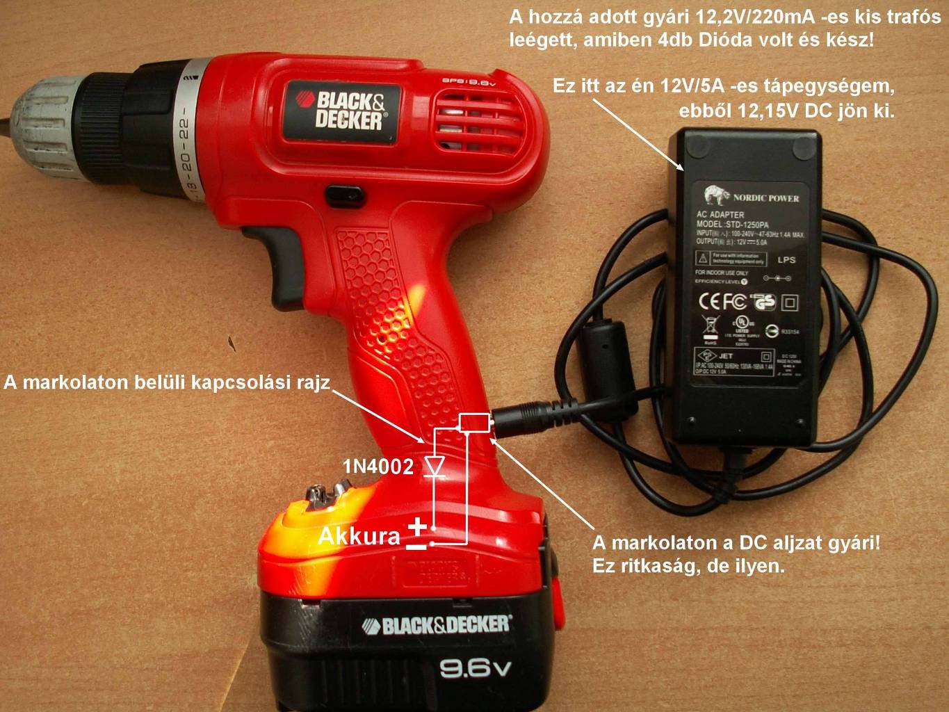

Kaptam egy Black&Decker csavar behajtót, aminek 9,6V-os, 1200mA-es NiCd akkuja teljesen le volt merülve. Mivel a gyári hozzáadott töltőjében ami 12,2 Volt és 220mA -es, leégett a "pindurka" trafó, - amúgy ezen kívül csak 4db 1 Amperes egyenirányító dióda van - ezért elkezdtem feltölteni egy 12V/5A stabil kapcs.üzemü tápegységgel úgy, hogy sorba kötöttem egy 10 Ohmos, 10 Wattos ellenállást. Nagy pontosságú multiméterrel (1500 Ft-os nem biztos, hogy jó) 15 percenként mértem az akku feszt és mikor elérte a 11,2 Voltot, (8x1,4V) befejeztem a töltést. Töltési időt és áramerősséget nem mértem közben - tudom, nem szép dolog - de az akku végig "hideg" maradt. Vissza jött bele egy kis erő. Annyi, hogy fúró állásba állítva le tudtam fogni, de "20-as leracsnizóra" tekerve elforgott. Ez után a saját motorjával lemerítettem (nem terhelve, ill. erőltetve) 8 Voltig. Ismét töltőre tettem, de most egy Bosch 2 607 224 típusúra, ami 7,2V---12V -ig, 1,3A -al tölt. Persze csak krokodilcsipeszes kábelekkel megoldva. A töltő +/_ érintkezőjén kívül van egy 3. is amin valószínű, hogy azt érzi, van e rajta akkumulátor. Mivel a szóbanforgó akkupakkban semmi passzív, aktív alkatrész nincs, ezért kívűlről a negatívról lehozva, egy 3,9K Ohmos ellenállaton át kötöttem a 3. töltő érintkezőre és egyszerre elkezdett tölteni. Kiváncsi voltam, illetve vagyok, (ha megengeditek a végén kérdezek) honnan tudja a töltö, hogy 7,2V - 9,6V - 12V -os akku van e rajt. Ezért a 3,9K ellenállást kicseréltem 10K -s potenció méterre. A poti csúszkáját az akku minussza felé tekerve elaludt a piros töltést jelző LED, pontosan 2,3 KOhm elérésekor így a töltés is megszűnt. Visszatekerve, növelve a minusz és a töltő 3. érintkezője közt az ellenállást, ismét elkezdett tölteni, így a LED is ismét töltést jelzett. Ha mégsem indult el a töltés, akkor egy pillanatra megkellett szakítani a 3. érintkezővel a kontaktot és újra vissza, aztán már töltött is. A mellékelt képeken illusztrálom. A nálam jobban hozzáértőkhöz lenne néhány kérdésem: Honnan tudhatja a töltő, hogy hány voltos akkut tettek rá, talán mindegyiknek más 3. érintkezőre menő kontakt ellenállása lehet? Vagy az ellenállás értéke csak az akkut engedi tovább tölteni? A 12V/5A-es kapcs. tápegységem kimenetén pontosan 12,15 Volt stabil van, hány Ohmos ellenállás kellene, hogy 240mA -el töltsön? Az én számításom a következő: 12,15V ből 9,6V=2,55V osztva 0,240mA -al=10,625R kellene? Az ellenállás, vagy 12V/5W -os izzó jobb -e áramkorlátozó söntnek? Köszönöm, hogy elolvastátok és hogy válaszoltok a kérdéseimre! Üdv!
Ja! A másodszori töltés 170mA-al, 5 óra elteltével automatikusan befejeződött (LED is elaludt) pedig közel 10 órát kellett volna töltenie. Lehet, hogy a 3,9 K ellenállás kevés és nagyobb kell? Amúgy egy kicsit még jobb lett az akku. Sziasztok!
Ez a kísérlet szép példája annak, hogy a NiMH nem minden helyzetben jobb a NiCd akkumulátornál. Egyben kezelted a sorba kötött akkumulátorokat. A nagy valószíűséggel valamelyik cella gyengébb, A harmadik kivezetés a töltővel tudatja a cellák (pontosabban egy kipécézett cella) hőmérsékletét. Ha elkezd intenzíven melegedni (percenként 1o hőmérsékletváltozás), vagy a 45-50o hőmérsékletet eléri, a töltést be kell fejezni. Ezt a visszajelzést kerülted meg külső ellenállás használatával.
A nikkel alapú töltők egy részénél majdnem mindegy, hogy hány voltos az akkupakk, a cellahőmérsékletből, vagy a kapocsfeszültség csökkenéséből állapítja meg, hogy a töltést be kell fejezni.
Szia! Az biztos, hogy igazad van, de a szóbanforgó ellenállás elenállásának köze van még valamihez a hőérzékelésen kívül tuti, mert nagyobbal tovább engedi tölteni és épp úgy nem melegszik az akkupakk.
Az a helyzet, hogy minden cellában 1,316...1,324 V közt van a fesz, azaz össz:10,56 Volt mikor ez a fránya Bosch töltő lekapcsol, pedig még nincs kész töltés. Viszont, ha a 3,9K-t 4,7KOhmosra csrélem, tovább tölt. Az akkupakk minden esetre ugyan olyan hideg marad mindt a környezete, tehát melegedést nem érezhetett az én kisérletemben. A 170mA -es töltőáramtól (akku kapacitás 15%-a) meg végkép nem, főleg 5 óra eltelte után. Üdv, Szia!

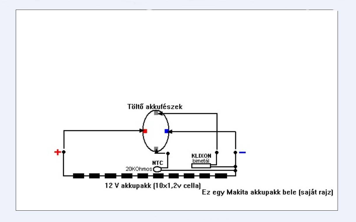

Az akkupakkban nem ellenállás, hanem hőmérsékletfüggő alkatrész van. A hozzászólás módosítva: Jan 17, 2014
Szia! "Az akkupakkban nem ellenállás, hanem hőmérsékletfüggő alkatrész van." Ez így van, a 12 Voltos akkupakkban pl. egy 20K Ohmos NTC termisztor. Tudom. Lehet, hogy mivel a hő hatására csökken az ellenállása, mondjuk 2300R -re ezért lekapcsol. A 3.9Kilós miatt pont ezért kapcsol le nekem, mert aszt hiszi, hogy... pedig dehogy. A cellák feszét persze, hogy külön-külön egyesével mértem. (Mertem volna írni különben.) Sőt még a teljesítményüket is egyesével, egy mütyürke izzócskával is, és egyfomán tartják az 1 Volt feletti feszt a terhelésen. Üdv!
Akku és töltő érintkezők. 12V pakkban. Na de a 9,6V-7,2-14,4Voltosokban? Üdv!

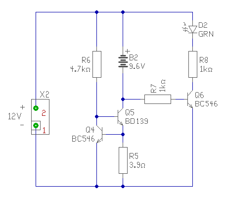

Van nekem is egy 9,6V-os akkum. Kisütöttem. (persze nem a sütőbe) ![]() Van ez a kapcsolás Bővebben: Link Ezt megcsináltam próbapanelon és odaraktam tölteni az akkut. Kérdésem hogy ha majd feltelik akkor kialszik a led? KB 12 órája megy a töltés egy 12V-os 400mAh es adapterről. Köszönöm a választ előre is!
Köszi! Georgee-re gondoltál? Azt proli007 írta,erre gondolsz? Bővebben: Link
Megmértem az adapter kimenő feszültségét töltés közben és 13,80V-ot mértem és 200mAh.
A led még nem halványult el(mint ahogy a leírásba is van "de a Led nem biztos, hogy jókor fog jelezni") akkor gondolom ez a 15 óra töltés gondolom ez már elég.
Próbáld meg a töltés közbeni feszültség visszaesést detektálni. Mondjuk 10 perces mérésekkel. De állandó áram mellett.

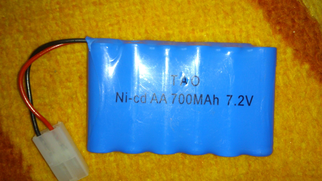

Sziasztok! olyan kérdésem lenne hogy a belinkelt képeken látható töltőt és aksit össze tudom e kötni, és ha igen hogy?
Üdv! Én ezt egy sima hálózati adapternek nézem. A kép alapján 6db 1,2V-os akku van a cellában, ami 7,2V. Ezért szerintem 9V-os állásba kapcsolva megoldható a töltés. Feláldozol az adapteren egy kivezetést, levágod, és azt összekötöd az akkuval.
A hozzászólás módosítva: Feb 18, 2014
Levágás nélkül is össze tudod kötni, ha készítesz egy kábelt, aminek egyik vége az adapter valamelyik csatlakozójára megy, a másik pedig az akkumulátor csatlakozójára. Azonban, a töltőáramot korlátozni kell, közvetlenül nem szabad összekötni őket, mert a kialakuló nagy áram tönkreteheti az akkummulátorodat. A legegyszerűbb megoldás az LM317 integrált áramkörrel könnyen elkészíthető. Bővebben: Link
