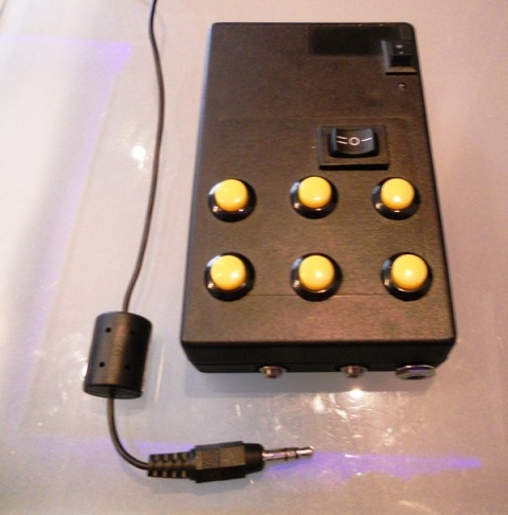

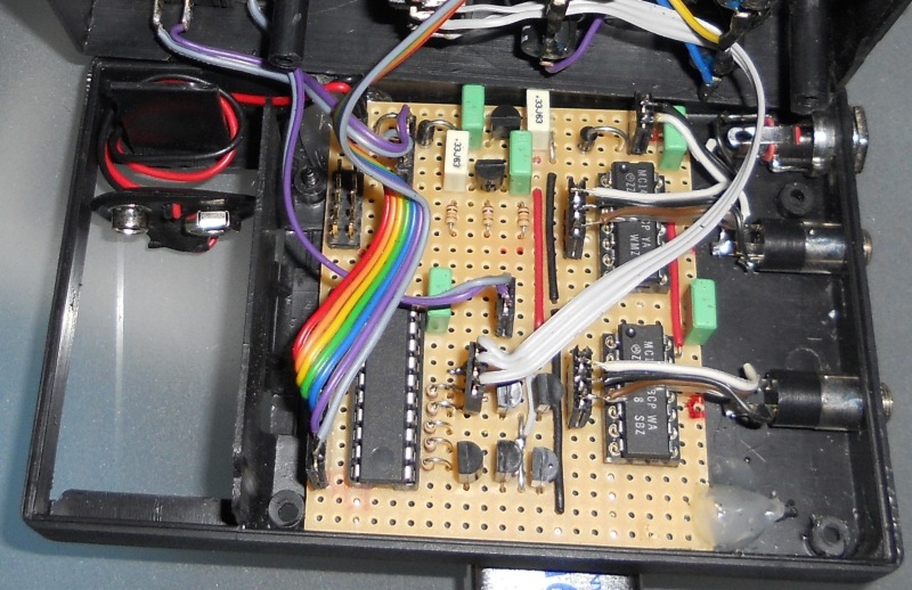

(#) fleston hozzászólása Szept 22, 2014 /
Kezdőként kérném a hozzáértők segítségét. Kapcsolási rajz utáni nyáklap tervezést és utána szükséges alkatrészek ráforrasztását kell megoldjam. Az ezen az oldal segítségével megalkotot vezérlőt szeretném reprodukálni (több db.) kicsit profibb formában. Aki tud segíteni benne kérem jelezze.

(#) gulasoft válasza fleston hozzászólására (») Szept 23, 2014 /
Először is egy multiméterrel és mondjuk egy free eagle-vel állj neki a kapcsolási rajznak (egle abból tud nyákot gyártani). Szórd fel az alkatrészeket cirka úgy ahogy a panelen vannak, utána szemre amit látsz huzalozd össze az egle-ban. Ellenőrizz mindent, ha kész vagy tud neked egy nyáktervet generálni, ott már szabadon pakolgathatod az alkatrészeket, mert húzzák magukkal a bekötéseket.
Egyébként van erre külön fórum, itt már akkor érdemes keresgélned, ha megvan a nyákterv, csk nem tudod hogyan gyártsd le.
