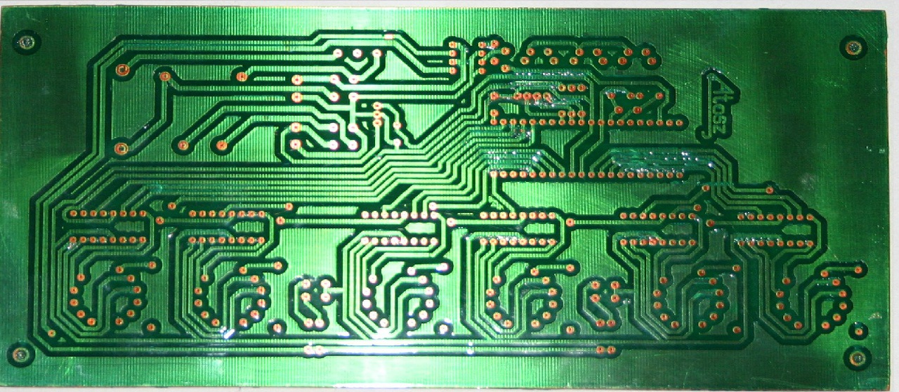

(#) gyula66 hozzászólása Feb 28, 2016 /
Sziasztok! Tudna valaki segíteni egy nyák tervvel a mellékel rajzhoz, amennyiben ez nem túl nagy kérés? Kisebb rajzokkal már próbálkoztam, de ez meghaladja a képességeimet.
A hozzászólás módosítva: Feb 28, 2016

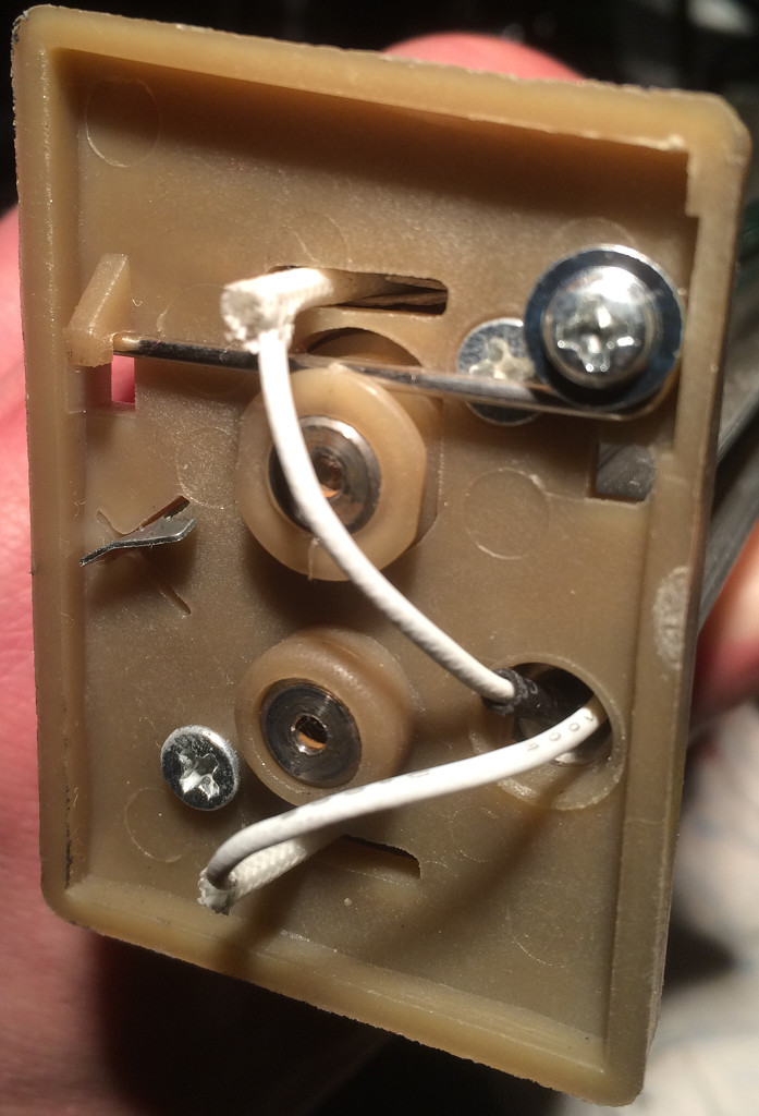

(#) TaviGyerek válasza papus51 hozzászólására (») Feb 28, 2016 /
Szia! Fentebb leírtam a lamináló típusát, készítettem egy képet a rugós mechanizmusról, ami miatt 3mm vastag lapot is át lehet engedni. A hőmérsékletről annyit, hogy van benne két bimetálos hőkapcsoló (KSD 301-PI) 125 és 150 fok Celsius névleges értékkel. Nos a valóságban úgy néz ki, hogy mikor hővezető pasztával rögzítettem egy hőérzékelőt és figyeltem a hőmérsékletet 90-180 Celsius között mozgott, gondolom ezért volt jó a laminálás, a 20 alkalom alatt biztos, hogy néhányszor a megfelelő hőmérsékleten volt a henger.

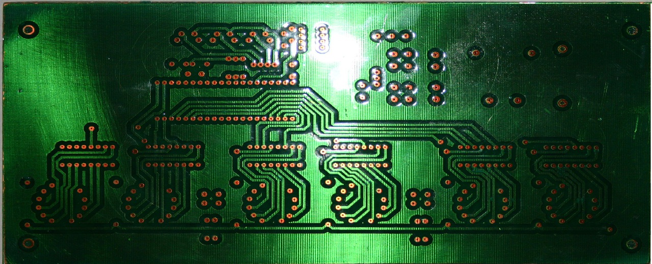

Laminálós technikával készítem a nyákjaimat melyre azt mondhatom, hogy nagyon bevált de ez csak 1 oldalasra mondom mivel az alsó vagy felső oldal mindig elcsúszik egy kicsit . Kicsi panelnél kb 100x100mm-es panelnél még ép hogy találkoznak az alsó és felső furatok, pl a viák melyek csak 1,2-1,5 mm-esek de nagyobb paneleknél katasztrófa.
Már rengeteg megoldást kipróbáltam, de valamiért egyik sem jött be. Arra szeretnélek megkérni benneteket, hogy tegyetek már fel képeket olyan kétoldalas kifúrt de nem beültetett nyákokról amelyek laminállós technikával készültek.
(#) kaqkk válasza elektromos hozzászólására (») Feb 28, 2016 /
A két oldal nyomatait pontosan illesztve ragaszt össze majd együtt szigszalagozd rá a nyákra, ezután két három pozícionáló furatot kell fúrni a technikai keretbe a papírokon keresztül ,és már meg is van oldva ha 0,8 as a furat akkor csak pár gombostűre lesz még szükséged a pontos pozícíónáláshoz

(#) elektromos válasza kaqkk hozzászólására (») Feb 28, 2016 /
Köszi a tanácsot, de nekem jó lenne ha tennének fel képeket a kifúrt kétoldalas nyákokról.
Tessék !
De ez nem laminálásos hanem fotozott nyák.
A lényegen nem változtat ,az illesztés mindkét esetben ugyanannyira lényeges ...
