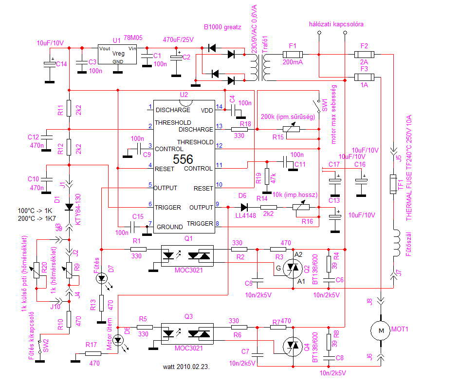

Megveszem majd a laminálót, de azt olvastam a cikkedbe, hogy van olyan amiben van már alap elektronika a hőmérséklet szabályzására, tehát csak ezen kellene egy kicsit alakítani és jó lenne, de a motor ugyanúgy gyors marad, tehát ezzel kell valamit csinálni, de ez nem fog menni motor csere nélkül amit én egyenlőre nem akarok eszközölni, de gondolom ha többször áttologatom a nyákot a laminálón akkor is jónak kellene lennie, és akkor nem kell bántanom a motort se nemde?
Csak akkor pontosan ehhez melyik laminálót volna érdemes megvennem amit később esetleg profibbra meg is tudok csinálni majd? Mert elvileg több fajta is van a tescóba úgy olvastam.

Nekem ellenálláscsere nem valósult meg, a hőszabályzóhoz nem nyúltam. Csak a motort cseréltem,
3- 130 mm/perc ig lehet állítani a sebességet. 80x170 mm es nyákot már 87 fokon is sikerült jóra laminálni, de leginkább 120-130 fokon szoktam (ez a 100 as állás)
Vastagabb lapokhoz pedig a 125 -ös fokozat.
Fontos h a burkolat rajta legyen mert nagy különbséget jelent fűtésben.

Gyári állapotban max 130°C megy el nekem, ha 0805 méretű smd 8.2k-s kicserél kb. 2.2k-sra akkor elmegy 160-170°C-ig zárt szobában és zárt burkolattal. Nekem is ML1640esem van, először üresen átküldöm a műnyomót, hogy egy kicsit tágítson rajta a nyomtató. Utána rányomtatom a mintát, majd irány a lamináló. Nem tudom megmondani hányszor küldüm át, de 4-5 biztosan van.

(#) r3pl4y hozzászólása Ápr 24, 2010 /
Na oda jutottam, hogy akkor majd az lesz, hogy megépítem watt kapcsolását ezt: Bővebben: Link
Mert ez tűnik a legjobb megoldásnak, és ez menni fog mind a 2 fajta laminátorral szóval mindegy, hogy melyiket tudom megvenni... csak egy nyák rajz kellene erről, hogy ne kelljen csinálnom mert nekem ehhez a kapcsoláshoz bonyolult lenne nyákot készíteni Sajnos ezt nem találtam a topic-ban nem tudom, hogy van e hozzá...
