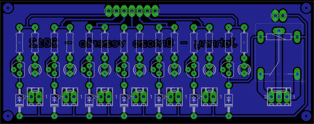

(#) johny999 hozzászólása Dec 17, 2012 /
Üdv,
valaki megnézné hogy jó lesz-e ez így.
Köszi.
(#) vicsys válasza johny999 hozzászólására (») Dec 18, 2012 /
Jó lesz. Az hogy mi ez, vagy milyen alkatrészek vannak benne, az nem derült ki.
(#) johny999 válasza vicsys hozzászólására (») Dec 18, 2012 /
Elvileg majd egyszer automata öntöző lesz Legalábbis ez ahhoz készül, 6 elektromágneses szelep + 1 motor kapcsolásához.
(#) _JANI_ válasza johny999 hozzászólására (») Dec 18, 2012 /
Szia! Nem tudom, hogy mekkora lesz a + tápon a teljes terhelés, de nekem vékonynak tűnik az a vezetősáv. Nyugodtan lehetne két mérettel nagyobb. Szerintem.
A relé mekkora feszültséget fog kapcsolni?
Üdv: _jani_
A hozzászólás módosítva: Dec 18, 2012
(#) johny999 válasza _JANI_ hozzászólására (») Dec 18, 2012 /
Hello,
az összterhelés szerintem nem lesz több fél Ampernél. A relé fogyaszt 40mA-t, a solenoidok még nincsenek meg de azokse fogyaszthatnak nagyon többet. Egyszerre úgyis csak 1lesz aktiválva + a relé. 230V-ot kapcsolok majd vele.
(#) _JANI_ válasza johny999 hozzászólására (») Dec 20, 2012 /
Szia! Ok rendeben. Viszont ha a relé 230V-os feszültséget fog kapcsolni, akkor szerencsésebb lenne a lehető legtöbb helyet hagyni a törpefeszültségű áramköri rész és a relé kontakt pontjai kötött. ( A teli földet jó lenne teljesen megszüntetni a relé alatt s mellett. ) Még így is elég közel lesz egy két vezető sáv. Elég szép lett a nyák! Üdv.: _jani_

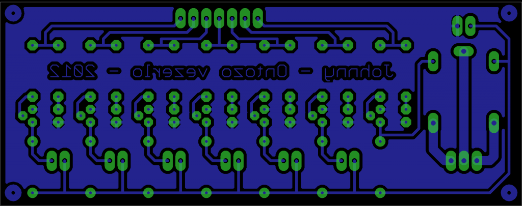

(#) johny999 válasza _JANI_ hozzászólására (») Dec 21, 2012 /
Hello,
folyamatosan változik a terv, mert a fentinél túl vékonyak voltak a vezetők és a vezető/teliföld közötti hely, vasalással nem sikerült valami jól. Perpill kicsit megnagyobbítottam a vezetőket meg az izolációt, meg kikaptam a relé alól a teliföldet ahogy ajánlottad. Meglátjuk ezzel hogy sikerül.
(#) _vl_ válasza johny999 hozzászólására (») Dec 21, 2012 /
Szerintem sokkal nagyobb távolságot is lehetne tartani a 220-tól, ha elforgatnád 90 fokkal a relét, hogy a 220-as lábai minél távolabb kerüljenek (vagy 180 fokot fordítasz, és felette kitakarítod a törpefeszültségű dolgokat).
Az az 2mm, az semmire sem elég!
A hozzászólás módosítva: Dec 21, 2012
(#) johny999 válasza _vl_ hozzászólására (») Dec 21, 2012 /
Akkor esetleg így?
Ez egyértelműen jobb.
(#) _JANI_ válasza johny999 hozzászólására (») Dec 21, 2012 /
Valóban szerencsésebb ez az elrendezés!
(#) johny999 hozzászólása Dec 21, 2012 /
Rendben, köszi.
