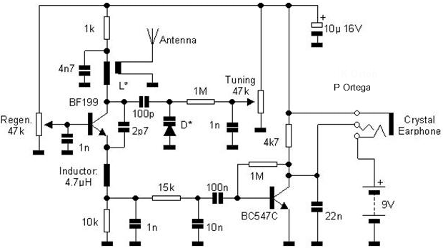

(#) Balaa16 hozzászólása Dec 31, 2012 /
Elkészítettem próbanyákra a képen látható kapcsolást, sajnos nem működik, biztosan több helyen elrontottam. Már régebben megterveztem a NYÁK-ot, de nem igazán ment nekem, 3 helyen van rajta átkötés, és most láttam, hogy a BF199-es tranzisztort is rosszul rajzoltam. Szóval, ha valaki ráérne, és tudna segíteni, megköszönném, ha megrajzolná nekem a NYÁK-ot.
A segítséget előre is megköszönöm: Sinka Balázs
(#) san398 válasza Benji1992 hozzászólására (») Dec 31, 2012 /
Van benne még hiba!! A 22-es lábra megy a táp ami GND az adatlap szerint, a GND-ket egybe kell kötni mind, a VCC-t szintén! Nézd át még szerintem párszor!

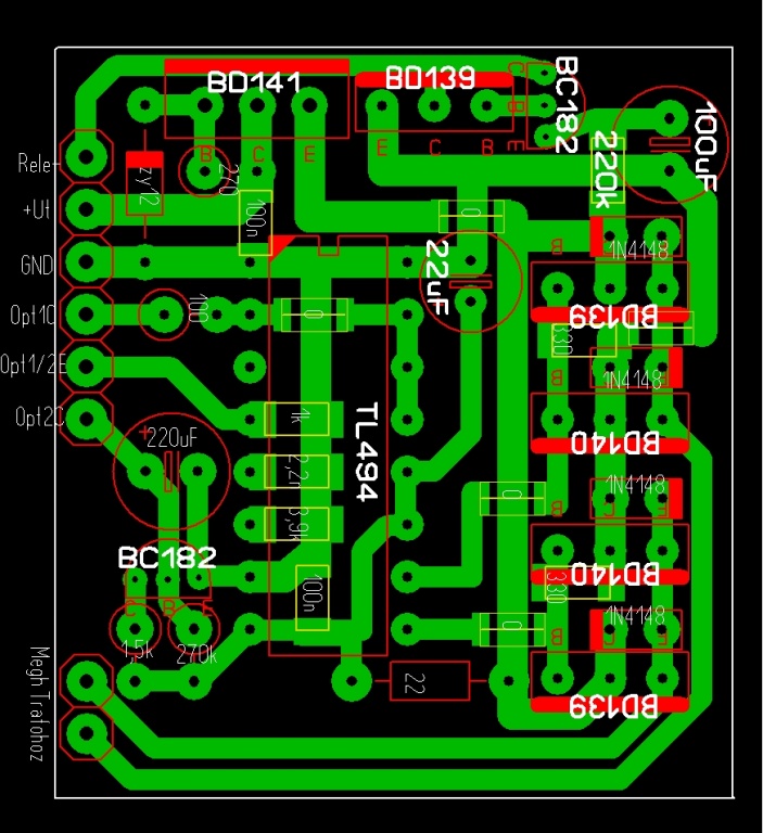

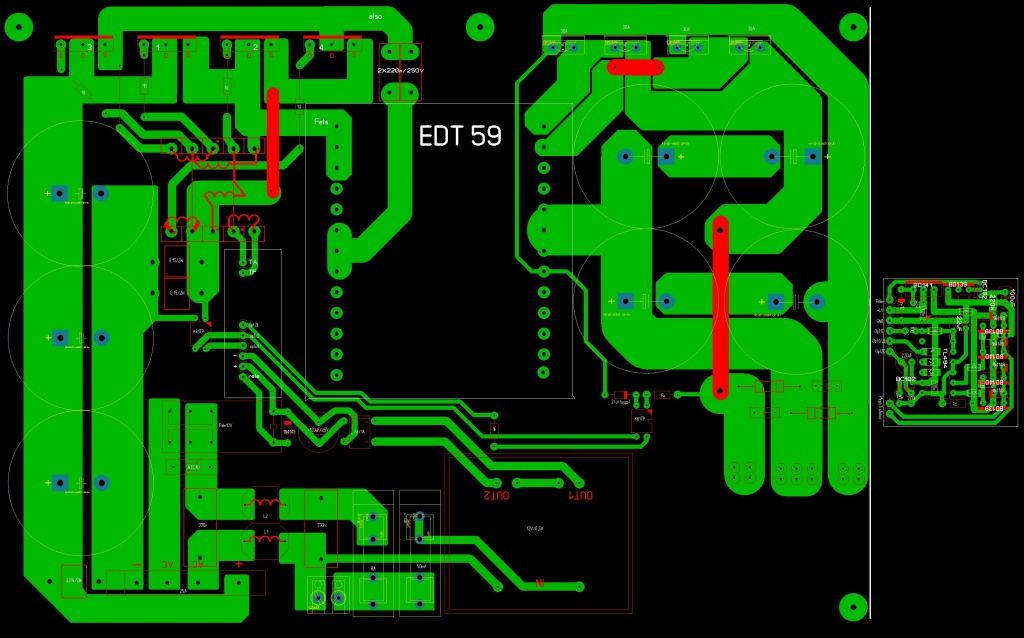

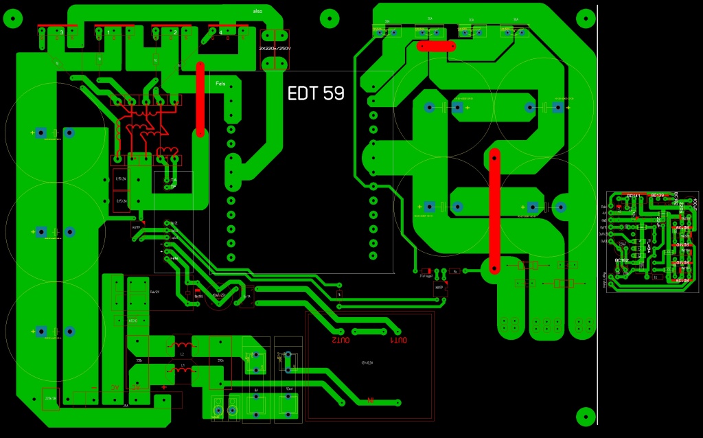

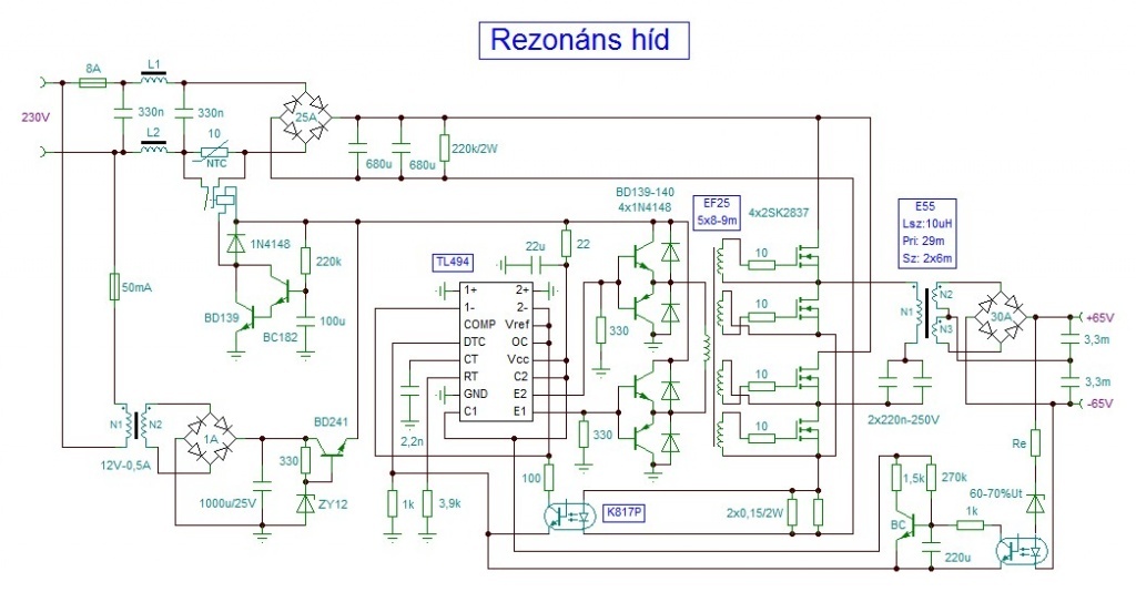

(#) kokozo hozzászólása Jan 4, 2013 /
Most én is szeretnék egy ellenőrzést kérni (mert nem volt rá sok időm, és több szem többet lát), vagy módosítási javaslatot, kritikát, észrevételt, vagy bármit amit máshogy kellene megoldani.
Válaszaitokat előre is köszönöm!
Üdv Kokozo!
A hozzászólás módosítva: Jan 4, 2013
(#) pimi9 válasza kokozo hozzászólására (») Jan 4, 2013 /
A 220n 250V kondik ki fognak gyulladni.
A híd áramának és meghajtásnak közös áramútja van.
Egyebek a kapcs. tápos topikban
(#) kokozo válasza pimi9 hozzászólására (») Jan 4, 2013 /
Köszönöm szépen!
Módosítva! Egyéb?

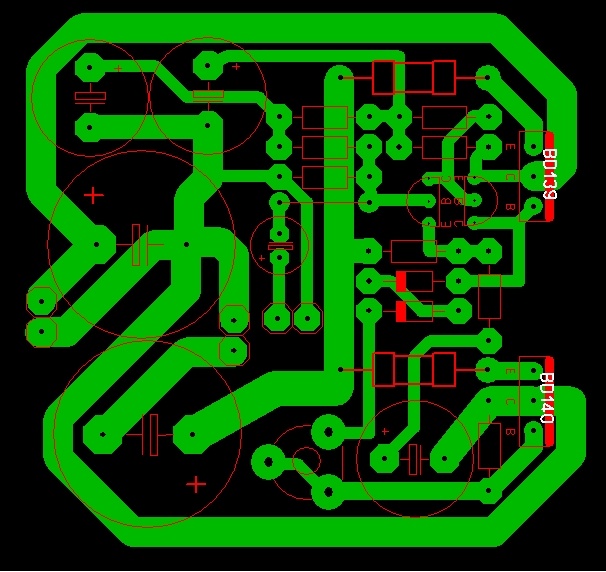

(#) janikukac hozzászólása Jan 4, 2013 /
Általában sikerül valahogy megtervezni (csunyára) a nyákot. Ez egy egyszerű rajz, de már harmadszorra feküdtem neki, és nem tudok nekiindulni. Valaki segítene? A lényeg, hogy esztétikus legyen, és az általam betett alkatrészeket használjátok, mert már méreteztem rajtuk. Ha végig nem is, de valami kiindulópontot adjatok. Bővebben: Link
2wattos.LAY
(#) kokozo válasza janikukac hozzászólására (») Jan 4, 2013 /
Már hibás a terved pedig még el se kezdted A poti az egy trimmer nem pedig ilyen.
Másik hiba 2 bemenet kell 1 kimenet tehát 3 csatlakozó nem 2.
Ezenkívül a 2db 1 ohmos ellenállást is nagyobbra kellene tervezni. Nézd meg a kész áramkör képét én kb 3W-osra tippelek.
(#) reloop válasza janikukac hozzászólására (») Jan 4, 2013 /
Szia! Az alkatrészekhez rendeld hozzá a pozíciószámot és az értéket, lakatold össze, hogy ne kelljen külön vonszolni.
Először helyezd el úgy a végtranzisztorokat, hogy kényelmesen tudd a hűtőbordához fogatni. Innen visszafelé pakold fel szellősen az alkatrészeket ahogy a rajzon is elhelyezkednek. Rendezd valamennyire pofásra az alkatrészhalmazt.
Most lehet a vezetősávokat berajzolni, szintén a végtranyóktól kiindulva. Közben változhat az alkatrészek helyzete, az egyszerűbb sávkialakítás érdekében.
(#) Hp41C válasza kokozo hozzászólására (») Jan 4, 2013 /
Szélesítsd ki az optocsatolót minimum 4 raszterre (400 mil = 10.16 mm), hogy alatta is megmaradjon az előírt minimum 7.5 mm életvédelmi szigetelés a 230V -os hálózattal összefüggő és az arról leválasztott részek között, vagy készíts alatta egy kivágást a kúszóút növelésére.
(#) kokozo válasza Hp41C hozzászólására (») Jan 4, 2013 /
Szia! Köszönöm javítva!
(#) vicsys válasza janikukac hozzászólására (») Jan 4, 2013 /
Utálok végfokot tervezni. Nagy és ronda.
2w-jani.LAY
(#) vipera1997 válasza vicsys hozzászólására (») Jan 4, 2013 /
van benne egy hiba.
a 2200µF-os - lába nincs odahúzva így jobb
2w-jani.LAY
(#) vicsys válasza vipera1997 hozzászólására (») Jan 4, 2013 /
Már javítottam rééééég.
(#) janikukac válasza vipera1997 hozzászólására (») Jan 4, 2013 /
Épp most értem haza van időm feljönni a fórumra!
Köszi a munkád, szép lett, tetszik! Ami szúrja a szemem, az az, hogy miért mondjátok mindannyian azt, hogy trimmer kell? Direkt vettem ma jó drágáért rendes potit bele
Kicsit alakítgatok még azért rajta, mert pl. az erősítősben mondták, hogy rakjak a hangszóró kimenettel párhuzamos 100R ellenállást, és akkor nem kell a koppanáságátló..
Köszi mindent, várom további tippeket, nekilátok alakítgatni!
Azért nézd át sorban, mert nem ellenőriztem, csak kötögettem mint a hülye Pistike. A potid meg jó lenne hangerőnek...
(#) kokozo válasza vicsys hozzászólására (») Jan 4, 2013 /
"Szép munkát végeztél, csak xy ebből nem tanult meg semmit."
Hmm.. Akkor most hogy is van ez?
(#) janikukac válasza kokozo hozzászólására (») Jan 4, 2013 /
Köszi neked is a munkád, de én már ezen nagyban igazítgatok..
(#) vicsys válasza kokozo hozzászólására (») Jan 4, 2013 /
Jogos. 2 nap után már nem bírtam cérnával.
