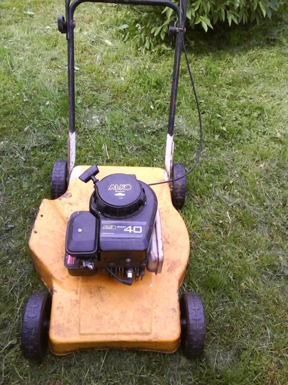

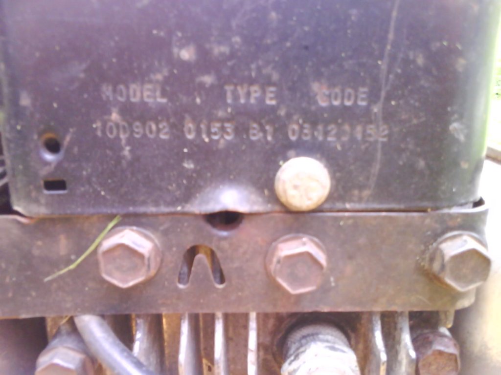

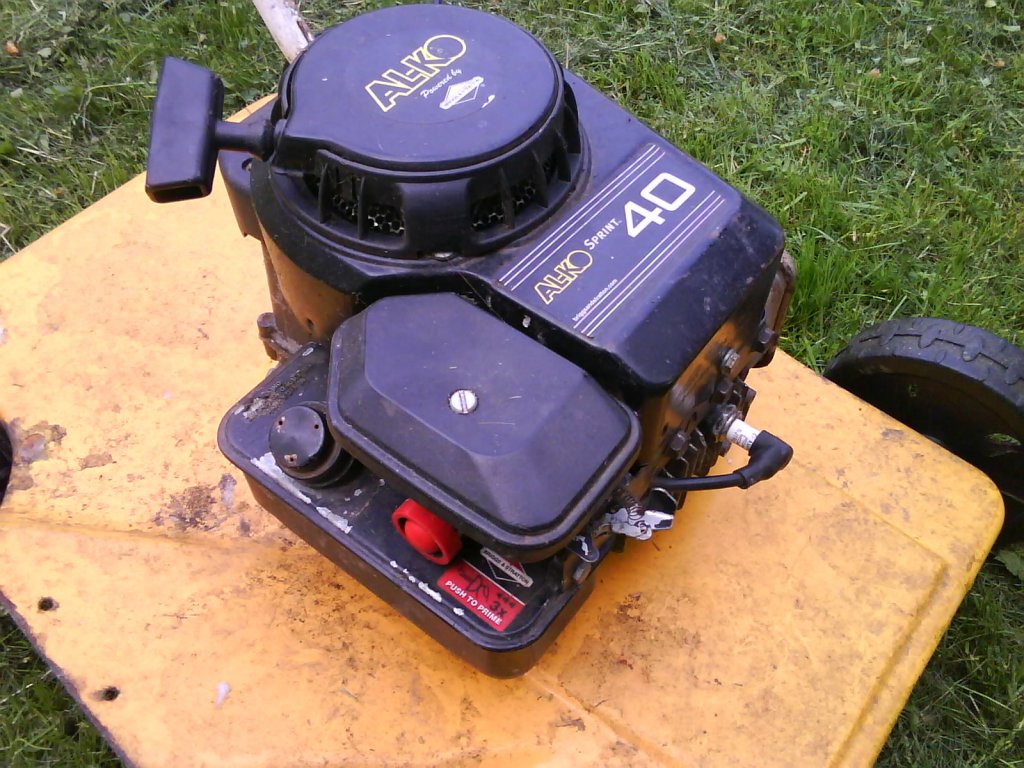

(#) zenetom hozzászólása Máj 15, 2011 /
Lehet valahonnan fűnyíróhoz service manual féleséget letölteni? Vagy valami robbantot rajzot...
Konkrétan egy AL-KO Sprint 40-hez kéne.
Model: 10D902
Type: 0155 B1
Code: 03120152
Mindig kormolódik a gyertya és zabálja a benzint. A kenőolajat külön kell neki adni, de szerintem elegendő van benne.
(#) Ricsi89 válasza zenetom hozzászólására (») Máj 15, 2011 /
Lehet ki kellene mosni a légszűrőjét. Egyébként ez egy 4 ütemű Briggs motor, kb 4Le-vel. És amit te olajadagolónak írtál az csak simán az olaj beöntő nyílás.
Szerintem először vedd le a légszűrőt, vedd ki belőle a szivacsot és jó mosószeres vízben mosd ki és jól szárítsd ki. Igazából olyan egyszerűek ezek a motorok, hogy túl sok hibalehetőségük nincs is. karbin semmit nem lehet állítani, max a motor fordulatát és ennyi. Szinte ugyanilyen motor van nekünk is a fűnyírón. Csak azt már én építettem újjá egy év dobozban, alkatrészekre szedett állapot után.
Szerk.: találtam egy ilyet, de sokra nem igazán megy vele az ember. Bővebben: Link
(#) zenetom válasza Ricsi89 hozzászólására (») Máj 15, 2011 /
De az olajjal van valami gebasz, mert multkor le lett cserélve vagy mi (nem értek hozzá ), és akkor jó volt egy darabig. Vagy én már nem is tudom...
Viszont a szűrőt megmosom. Köszi!
(#) Müszi válasza zenetom hozzászólására (») Máj 15, 2011 /
Ha fogyasztja az olajat, akkor sz*rrá van már kopva a motor
Amúgy füstöl mikor beinditod?
Ha a gyertya nem olajos, hanem kormos és a benzint is zabálja, akkor csak a levegő lehet kevés neki. Mivel a karbin állítani nem lehet, így csak a légszűrőnél lehet a gond. Az olajjal meg max akkor lehet gond, ha túl híg lett beleöntve, mert akkor a szelepek mellett fel tud menni az olaj. De akkor meg kéket füstölne. Vagy ha nem is folyamatosan lenne kék füst, akkor csak néha-néha adna ki magából kék füstöt.
(#) Ricsi89 válasza Müszi hozzászólására (») Máj 15, 2011 /
Nekem csak a gyűrűkkel volt a gond. Igaz picit kopott a hengerfal is, de nem vészes. A gyári gyűrűket lecseréltem, de valami rossz minőségűt adtak, egy évig szenvedtem vele, minden gondja volt, rosszabb volt a motor, mint a régi, gyári gyűrűkkel. Szépen ment, egyszer fogta magát és elkezdett iszonyatosan kéket füstölni... Majd abbamaradt és ment tovább. Fogyott is az olaj rendesen. Ezután lett szétszedve darabokra a motor, kiderült ,hogy a gyűrűhézag, aminek kb 0,3mm-nek kellene lennie volt 2,5mm is. Gondolhatod ez nem kevés a gyárihoz képest. Most tavasszal rendeltem hozzá gyári készletet, ami ráadásul teljesen máshogy nézett ki, mint ami előtte volt benne. Ezzel összeraktam és azóta egy szem füst sem jött ki belőle. Összerakás után második húzásra indult és tökéletesen járt is. Most olyan, mintha új lenne.
Nem füstöl, csak néha, amikor beindítom.
Kéket, vagy feketét?
Feketét.
