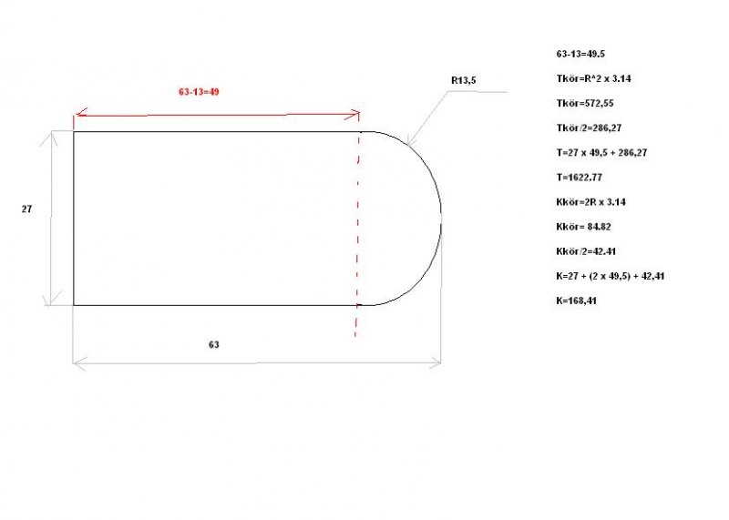

(#) Gery hozzászólása Szept 28, 2008 /
Lenne egy gyors és egyszerű kérdésem. Szóval van egy házidolgozat, ahol egy munkadarabrol kell müszaki rajzot, és mindenféle technológiai számításokat végezni. A munkadarab eléggé összetett, de én csak egy kis darabját lerajzoltam és leírtam hogy hogy számolnám ki a területét és kerületét. Ez eléggé alaptudás, de a számítások fele a terület/kerületre épül fel és mindenképp biztosra akarok menni. Szóval így helyes a terület/kerület?
(#) Norberto válasza Gery hozzászólására (») Szept 28, 2008 /
Igen, jó a számítás.
(#) Gery válasza Norberto hozzászólására (») Szept 28, 2008 /
Akkor ok, köszi a megerősítést.

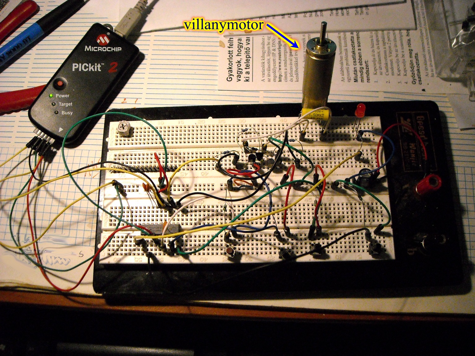

(#) vicsys hozzászólása Szept 28, 2008 /
Egy kis finommechanikai munkában kérnék segítséget. Csinálgatom a (beadandó) projektünket ami egy üvegház modell lesz. Ennek a tetejére terveztem egy automatikusan nyitodó-csukodó szellőztető ablakot, melyet egy áttételes picike villanymoci hajtana. Mi lenne a legegyszerűbb módja? Arra gondoltam, hogy megtoldom a moci tengelyét egy menetes szárral amin egy anya lenne és így ha a motor jobbra vagy balra forog, az anya fel-le szaladgálna, ami megtolhatna egy rudat és ez nyitná az ablakot... Van ennél egyszerűbb?
Csatolok egy képet a mociról.
Előre is köszönöm a hozzászólásokat!

(#) Topi válasza vicsys hozzászólására (») Szept 28, 2008 /
Igen. Ez jó megoldás. Javaslom ehhez, a csőkuplung használatát. Egy vékony rugalmas cső a motor tengelyére és az orsóra. Így nem gond, ha nem pontosan egyenes a két tengely. Ergo, a motor pontosan orsóval való egyvonalba helyezése nem létkérdés. Ezenfelül ha a cső egy kisebb mint a motor tengelye és az orsó, kifejezetten jól rászorul.
Amennyire lehet, inkább minél nagyobb orsót célszerű használni. Nem feltétlen kell trapéz alakú orsómenet, jó a sima szabvány menetemelkedésű metrikus orsó.
Ha anyákkal oldod meg a mozgó szánt, akkor az egyenesbe vezetést és azt, hogy az orsó ne tekerje - feszítse meg az egész szellőztető ajtót, azt meg kell oldanod.
(#) mex válasza vicsys hozzászólására (») Szept 28, 2008 /
Ha kefés a moci és viszonylag nagy fordulatú akkor az álltalad vázolt megoldás a nyerő. Ha stepper akkor szóbajöhetne mondjuk még egy tárcsa,ennek külső részén egy csap amihez csatlakoztatni lehet az ablakot működtető rudazatot. Mindenesetre az orsós-anyás megoldás nyomatékosabb. :yes:

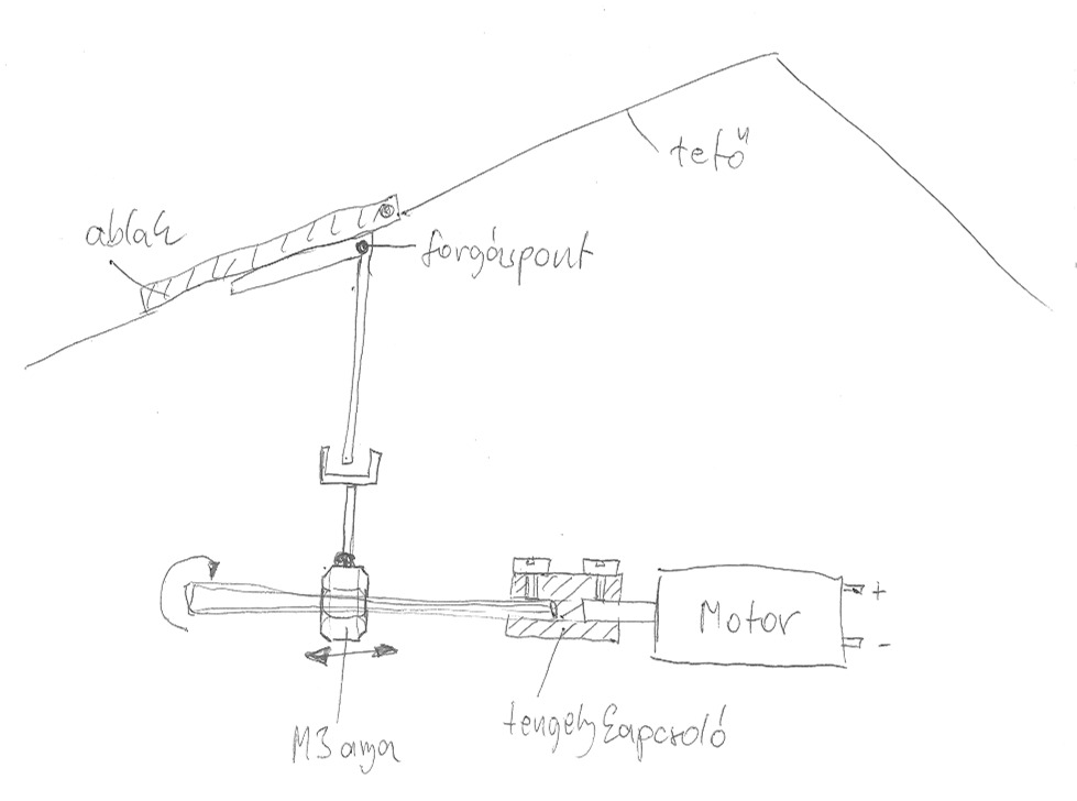

(#) vicsys válasza Topi hozzászólására (») Szept 28, 2008 /
Valami ilyesmire gondoltam. (csatolva)
Flexibilis csőnek akár a zsugorcső is jó lenne nem? (Vagy nagyon elvetemült ötlet?)
A motor sima kefés, de lassan jár és nagy nyomatékkal mert gyárilag áttételes.
Kérdés, mekkora az a modell. Tehát, hogy kell-e az a köztes bonyodalom, vagy a motorra tett tengelyen lévő anya végezné fizikailag a mozgást.

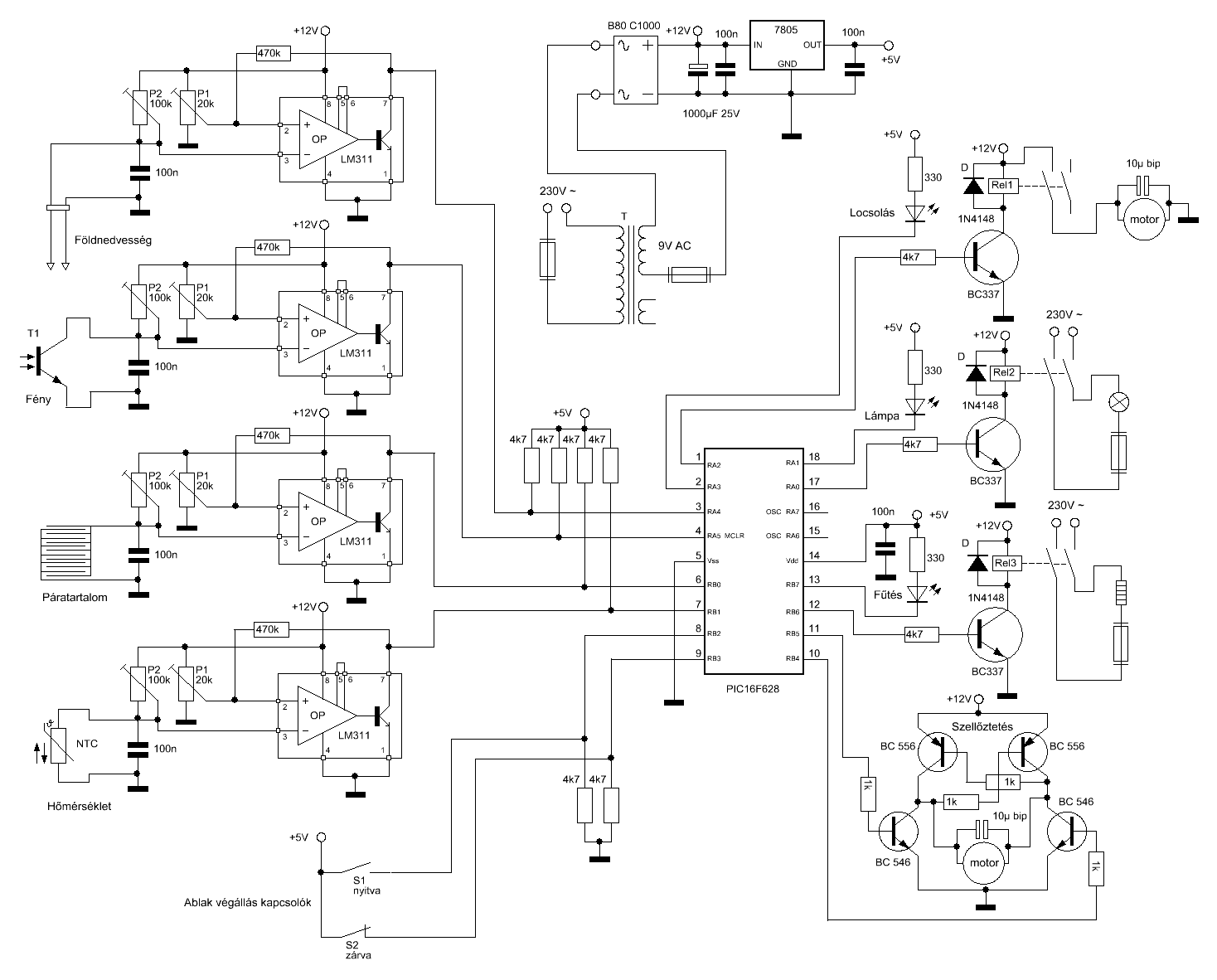

A modellt a lehető legkisebbre szeretném. Úgy gondoltam, hogy egy pici akváriumban egy tuja magonc lenne az áldozat és az üveg tetőn lévő ablak kb. tenyérnyi lenne...
Csatolom a kapcsolási rajzot, mikre gondoltam még.
(#) lapose válasza vicsys hozzászólására (») Szept 28, 2008 /
Lényeg, hogy az áttételt is neked kell csinálni?
Mert ha nem, veszel egy modellszervót és abba a jeladó is van.
(#) vicsys válasza lapose hozzászólására (») Szept 28, 2008 /
Nem, nem. Az áttétel bele van "integrálva" a mociba.
