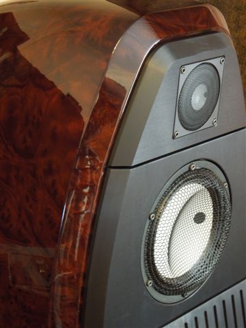

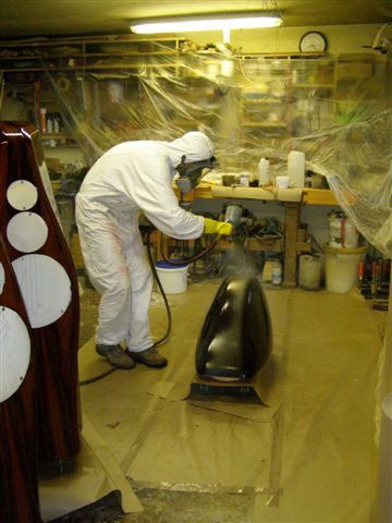

(#) szamóca válasza nagym6 hozzászólására (») Szept 8, 2013 /
OK rendben, de ezeket tudom, de festékkamra nélkül tudnak a szakik készíteni olyan lakkfelületeket, hangsugárzók festésénél, mint az autókaszni fényezés.
(#) nagym6 válasza szamóca hozzászólására (») Szept 8, 2013 /
Csak látszólag olyan, de nem strapabíró. Kültéri igénybevételnek -hideg, meleg- mechanikai hatásoknak -karcolás ütés- jobban ellenáll a spéci technika. 10-20 év múlva is.

De az inkább a festék anyagától függ, nem?
(#) Kobra02 válasza szamóca hozzászólására (») Szept 8, 2013 /
Valóban sokan sok mindenre képesek, annó én régiségekkel foglalkoztam mint asztalos, és a shell lakknak nevezett csillámlapkákból készített politúrt használtam fényezésre, ahogy azt az eredeti antik bútor megkívánta, kemény fizikai-kézi munka volt, korántsem modern lakk festékszórással, na az szintén tudta ezt a csodálatos gyökér furnér fényezést, olyan volt mint a tükör.
Tehát szaki válogatja, és nem utolsó sorban a jártasság, kézre állása az eszközöknek, és még sorolhatnám. Sok összetevője van a fényezésnek, akár gyári, akár házi munka.
Bátorság, próbálgatás és meglátod mi fog kisülni belőle.
