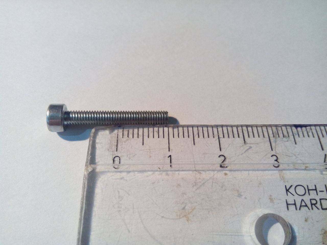

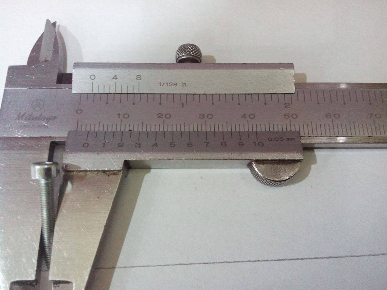

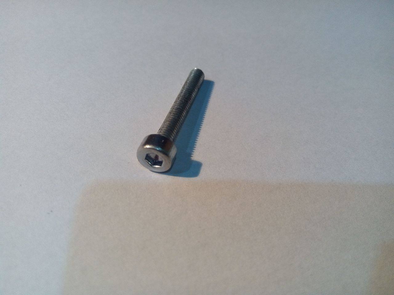

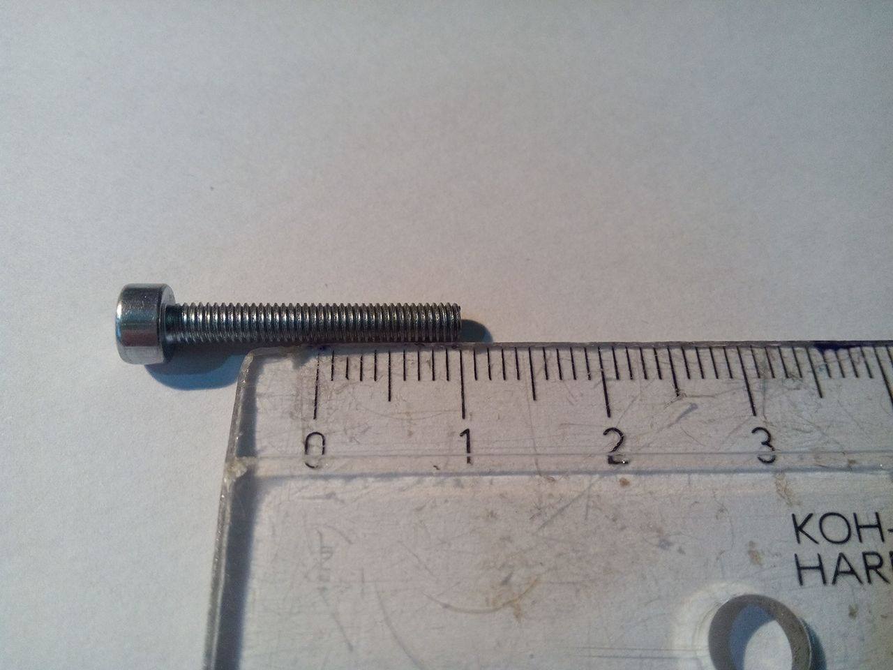

Van egy csavarom, a meneten mérve 2,7 és 2,75mm közötti átmérőt mérek. Ez hányas csavar lehet? M2,5 vagy M3? M2,5-re tippelek, mert ha ennek menetet kellene készíteni, akkor 2,4mm magátmérővel kellene kifúrni és ebbe menetet vágni. Jól gondolom?

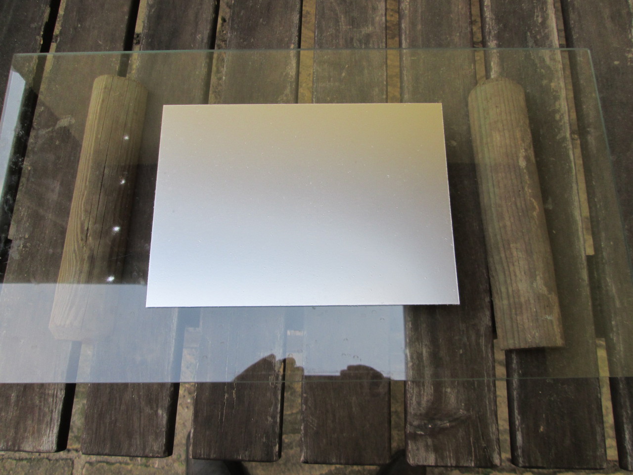

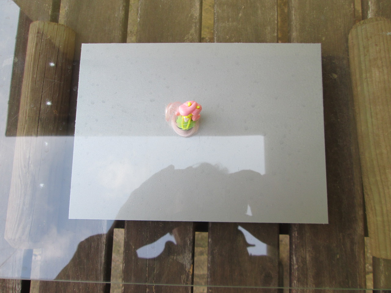

(#) Gafly válasza pjg hozzászólására (») Márc 29, 2016 /
Kedves PJG Mester!
Jó híreim nincsenek.
Szerettem volna Neked "borotválkozó" tükröt készíteni "króm" spray és üveglap segítségével, de amint látszik, nem sikerült.
Az üveglapot alaposan megtisztítottam, denaturált szesszel zsírtalanítottam, ahogyan illik.
Sajnos teljesen matt lett, ahogyan a képeken is látszik.
Ami érdekes (és engem is meglepett), hogy nem az üveg felőli oldala lett a szebb, hanem a másik
Nekem az jött le a kísérletből, hogy "króm" festék is csak alumínium reszeléket tartalmaz, csak kicsit apróbbat, mint a klasszikus "kályhacső" lakk (vagy én vettem nagyon gagyit ).

(#) nagym6 válasza Szebence hozzászólására (») Márc 29, 2016 /
M3 -as a csavar. Ha 2.4mm lukat fúrsz, nem az a menetméret, hanem a 2.4mm lukba fúrt menettel kapott -közel- M3 mm méret.
M2.5 mm csavarnak át kell menni 2.5mm furaton, ha 2,7mm a csavar, már nem menne át.
(#) granpa válasza Szebence hozzászólására (») Márc 29, 2016 /
Biztos, hogy metrikus? Mérd (számold) meg, hány menet van 10 mm-ben. Az M2.5-es, ~2.5 mm; az M3-as, ~3 mm, ha mérem.
(#) Szebence válasza granpa hozzászólására (») Márc 29, 2016 /
Ha jól számoltam 10mm hosszban 20 menet van.
2,75mm az átmérő a meneten mérve.
A hozzászólás módosítva: Márc 29, 2016
(#) nagym6 válasza Szebence hozzászólására (») Márc 29, 2016 / 1
Az M3 csavar menetemelkedése P=0.5mm, ha 10mm hosszon 20 menet van, akkor az P=0.5mm, minden bizonnyal M3 csavar.
Itt találtam kalkulátort, ha valakinek kell: Bővebben: Link
(#) elektroncso válasza Szebence hozzászólására (») Márc 29, 2016 /
Paraszti logikával gondolkodva én úgy szokom "lemérni", hogy fogok egy M3-as anyát és beletekerem. Ha passzentosan benne van akkor M3-as, ha lötyög benne akkor kisebb, ha nem megy bele akkor nagyobb. Jobb háztartásban csak akad egy darab anya.

(#) pjg válasza Gafly hozzászólására (») Márc 29, 2016 /
Köszönöm a fáradozásod. Sajna még nem vagyok Mester, csak inas!
Akkor a tükör házi készítéséről le kell mondanom. A technológiát ismerem, de az otthon nem kivitelezhető.

Menetemelkedésre legjobb eszköz a menetfésű.
A külső méret tűrése jelentős. Ha valóban tudni kell pontosan milyen egy menet, akkor arra van egy speciális eszköz, ami nem a menet élét méri, hanem a lapját. Úgy képzeld el, hogy ha például egy M12-es menetes szárat megesztergálsz, és leszeded D11-re, attól az még M12 marad, csak nem lesz éles a menet. Egyébként az erőt nem a menet hegye viszi át.
Ez egy sima M3, ami nem sikerült a legjobban.
