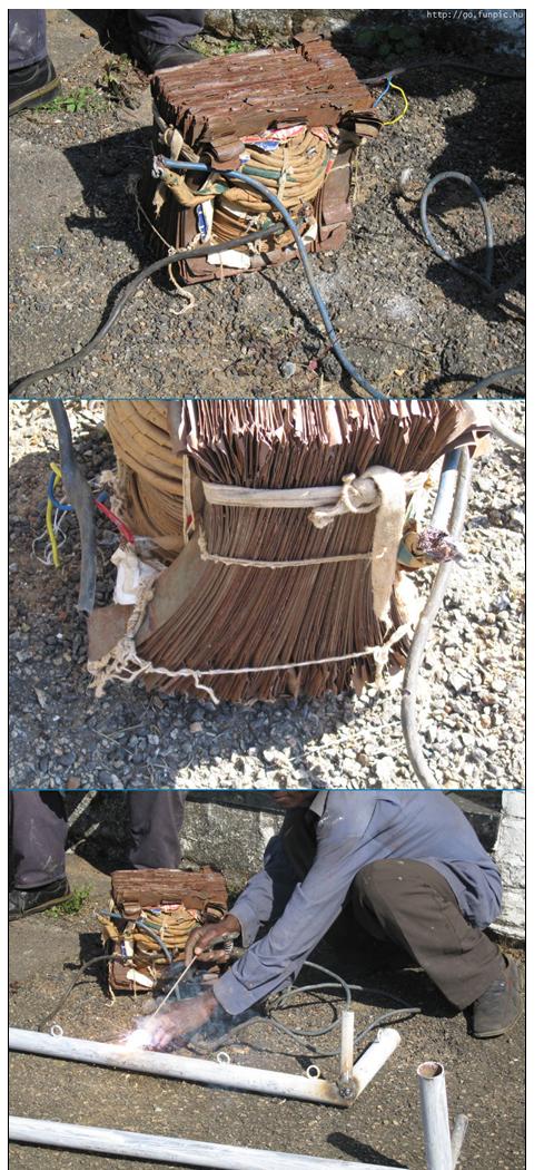

(#) deguss hozzászólása Ápr 16, 2008 /
Kettős szigetelésű, bevizsgált hegesztőtrafó, én is csak úgy kaptam a fényképet...
(#) kobold válasza deguss hozzászólására (») Ápr 16, 2008 /
A dolgozó, illetve a tekercsek színeit elnézve, nem India a remekmű hazája?
