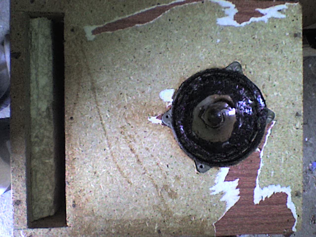

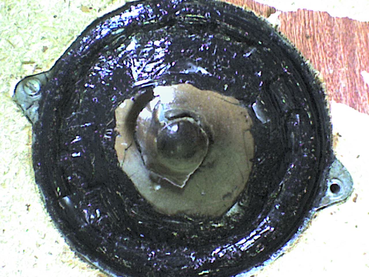

Már megint alkottam valamit. Jó öreg Videoton hangszóróimat újítottam fel egy kis sziloplaszt segítségével. A gumipereme teljesen eltűnt és alig szólt már. Én meg kis vékony papírdarabokat ragasztottam körbe pillanatragasztóval és azt kentem be sziloplaszttal. Az egyik hangszóró jó is lett, de a másik egy pár nap múlva elkezdett erősen recsegni. Ma szétszedtem és elengedte a tekercset a gyári lakk és szó szerint leesett a csévéről a tekercs. Nem kis munka volt míg megtekertem, de megérte. Iszonyatosul jól szól. igaz csak 13,5 cm-es a hangszóró, de a doboz nagyon jó házi készítésű.

(#) zenetom válasza Ricsi89 hozzászólására (») Ápr 27, 2008 /
ez beteg de az a lényeg hogy szól
