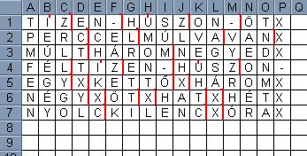

Üdv ! Első próbálkozásnak:
Két részletben kiírva az időt 7x13 mátrix. Ha el nem néztem... ![]() tizen öt óra / harminc kettő perc (de nem teljesen helyes nyelvtanilag) :bummafejbe:

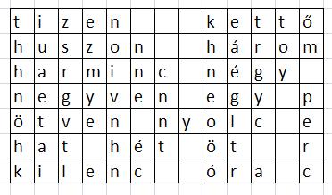

Második próbálkozásra: 8x10 mátrix (vagy 7x 10 ha az óra percet nem a mátrixban írjuk ki.)

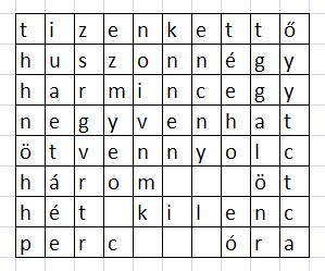

Ááááá dehogy is: 4x4 mátrix +1 láb az óra percnek
egy vacak 16f628 elviszi.A vezérléshez ennyi elég, a kijelzőben kell több led a szavak betűi szerint.

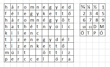

Multiplexelés nélkül legalább 12 kimeneti láb kell a 12 órás vezérléshez és mondjuk 4 a beállításhoz stb. az igazságtábla kb. igy nézne ki:|három|negyed|fél|4bit|mult|óra|öt|tíz|perccel| 110001110101 2 óra 50 perc három negyed három múlt tíz perccel 001010000000 3 óra 30 perc fél négy 000110001000 12 óra tizenkettő óra A 12 órát 4 bites számláló közbeiktatásával kldeném ki, hogy kevesebb láb kelljen a pic-en.

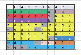

Én 10x10-es mátrixba raktam a szavakat: h á r o m - a f é l n e g y e d v t í z e g y ö t k e t t ő h á r o m s n é g y h a t p k i l e n c t i z e n - q h é t n y o l c r e g y f k e t t ő z g ó r a m ú l t a e m t í z ö t n p e r c c e l így egy PIC16F628 és egy hexa dekóder vígan elviszi multiplex nélkül és marad bemenet a beállító gombnak is
Egyébként mi legyen ennek az órának a magyar neve?
Ha már magyarul beszél, azaz ír magyar nevének kellene lenni nem lehet WORDCLOCK. ÓRA SZAVAKKAL (béna) SZÓ-ÓRA, SZÓRA LEÍRÓRA vagy egyszerűen HÁNYÓRA? |
