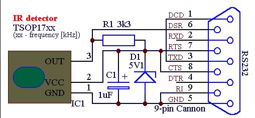

Van egy TSOP1730-as IR vevő, Girderrel párosítva.A problémám, hogy kb. 60 centiről, nagyon "célozva" működik csak. A távirányító egy T-Home set top box távir, amire egy set top box, egy Tv, és most a PC van programozva. A TV és STB kiválóan működik messziről is (több méter), de a 1730 valahogy nem akar.
Mi befolyásolja a távolságot?
(#) tallerbator válasza wir12 hozzászólására (») Aug 27, 2009 /
Csatolom a kapcsolást.

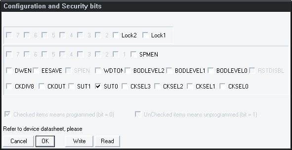

Vettem ATtiny2313-at az USB-s vevőhöz. Programozni a Ponyprog legutolsó változatát használtam, külsö táppal. Na itt kell nagyon figyelni a "fuse-bit"-ek beállitásánál, ugyanis a kipipált opciók vannak 0-ra programozva ha nincs kipipálva 1-re iródik. A csatolt kép mutatja én hogy állitottam. Eddig ez a legjobb ami win-xp-vel müködik, ha nem is tökéletesen de elég jól felismeri (végre) a HP-mce távirányitót is.

A PC távirányítós szerkezetet megépítettem, ATtiny2313 van benne. A lényeg a fuse biteket átállítom low hexa kódja 'DF', azután nem tudok belépni a programozóval újra az avr-be. Viszont a bele írt program működik tökéletesen. STK200assal próbálnám programozni. A DF annyit csinál hogy 8al való osztást kikapcsolja és 8nál nagyobb MHZ-ú külső kvarcra rakja az órajelet. Esetleg a programozáskor kössek rá kvarcot vagy hogy tudnék újra belépni?
(#) louis73 válasza Teng hozzászólására (») Okt 30, 2009 /
Szerintem ha bekapcsoltad a külső kvarcot, csak olyan programozót tudsz használni amiben van kvarc (nekem 4MHz-s van beépitve). Ha különben működik valószinüleg jól vannak beirva a fuse bitek.
