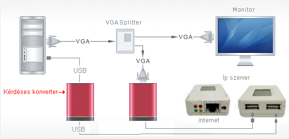

nekem egy olyan problémám van h vga kimentből usb felé akarom a monitor jelét küldeni.
vagy usbből usb -be küldeni videójelet.
konkrétan vettem 1 Network Camera Servert
LINK
2 usb bemenet van webkamerák részére, de én a gép monitor jelét szeretném h küldje.
Sok olyan átalakitót találtam ami vga usb konverter de ezek szerintem forditva nem müködnek, vagy ha igen akkor meg veszek 1 et
De sajnos nemtudom h mi a jó megoldás vagy h van-e ilyen konverter
Ha valaki tud bármit írjon mert már kiakadok
(#) sorsod hozzászólása Júl 16, 2010 /
Az elképzelés képi formában

(#) ptesza válasza sorsod hozzászólására (») Júl 16, 2010 /
Az elképzelés sem igazán jó. Kellene egy olyan szoftvert írnod , ami a monitorra küldött képet folyamatosan digitalizálja, az usb sávszélességét figyelembe véve egy adatfolyamot tud biztosítani.(streming). A kamerák is ezt teszik , így tudnak usb-n "küldeni.
Egyedüli megoldás az lehet hirtelen , hogy a kamera a monitort figyeli ...

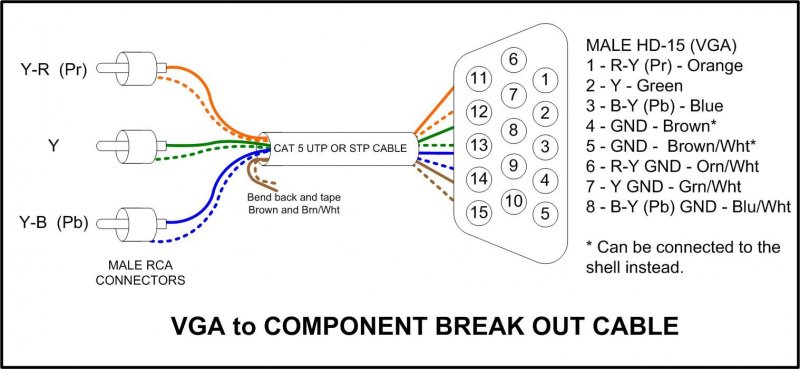

volna egy olyan kérdésem h van egy vga-rgb kábelem tökre gyári minden. na már most ezt a 3 kivezetést nemlehet egyszerűen rákötni a tv scartjának az rgb lábaira? mert láttam már olyan tv-t amin van rgb bemenet is és nemtudom h mi a különbség köztük
(#) norbi0073 válasza norbi0073 hozzászólására (») Aug 22, 2010 /
jobban mondva h miért nem működik sokótoknak ha csak simán az rgb jelet megkapja a tv. vagy a rendes rgb bemeneten van vmi átalakító a tv-ben?
(#) sooty válasza norbi0073 hozzászólására (») Aug 23, 2010 /
Hello, ha szimplán összekötöd a vga kimenetet a RGB scart bemenettel még nem biztos, hogy képet is fogsz látni a TV-n (aktív vagy passzív a kábel?). A videokártyának támogatni a kell a TV-vel kompatibilis megjelenítési módot. A normál TV-re a videojel interlaced (váltottsoros) formátumban megy ki 50Hz-es frekivel, tehát 25Hz-es váltással 2 fél képet jelenít meg a TV. Ezeket az üzemmódokat az itt is említett programmal lehet kikényszeríteni a videokártyából. Probléma lehet még a TV (mivel az egy kettős szigetelésű berendezés) és a számítógép (védőföldes) közötti potenciálkülönbség ami extrém esetben ki is nyírhatja a bemenetet. A neten több megoldás is fellelhető az illesztéshez, ha a te kábeled nem tartalmaz aktív elemeket (pl. egy kapcsolás).
(#) Action2K válasza norbi0073 hozzászólására (») Aug 23, 2010 /

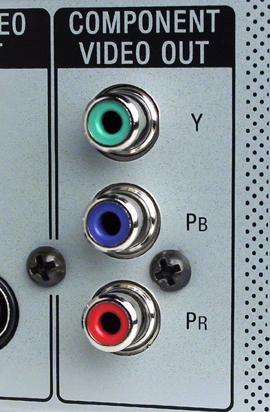

Leírom 1001-edszer is, hogy az NEM RGB kábel, hanem COMPONENT. Sajnos a színezése ugyan az, s ez mindenkit megzavar. Szerepe: a PC-t rákötni a HD compatibilis TV-kre. Ha érdekel mi a különbség, szólj, vagy :google: .

(#) norbi0073 válasza Action2K hozzászólására (») Aug 23, 2010 /
akkor vga-rgb kábel nincs is csak vga-component?
meg ha már component a kábelem akkor a scart-nak az rgb lábaira rálehet kötni csak így simán minden elektronika nélkül? (van a videokártyámhoz ilyen inteles gyári tv varázsló program és ott felvannak sorolva hogy akarok csatlakozni a tv-hez pl.: scart, s-video, component, compozit, d-connector. ja és a laptopon csak vga kimenet van semmi más)
