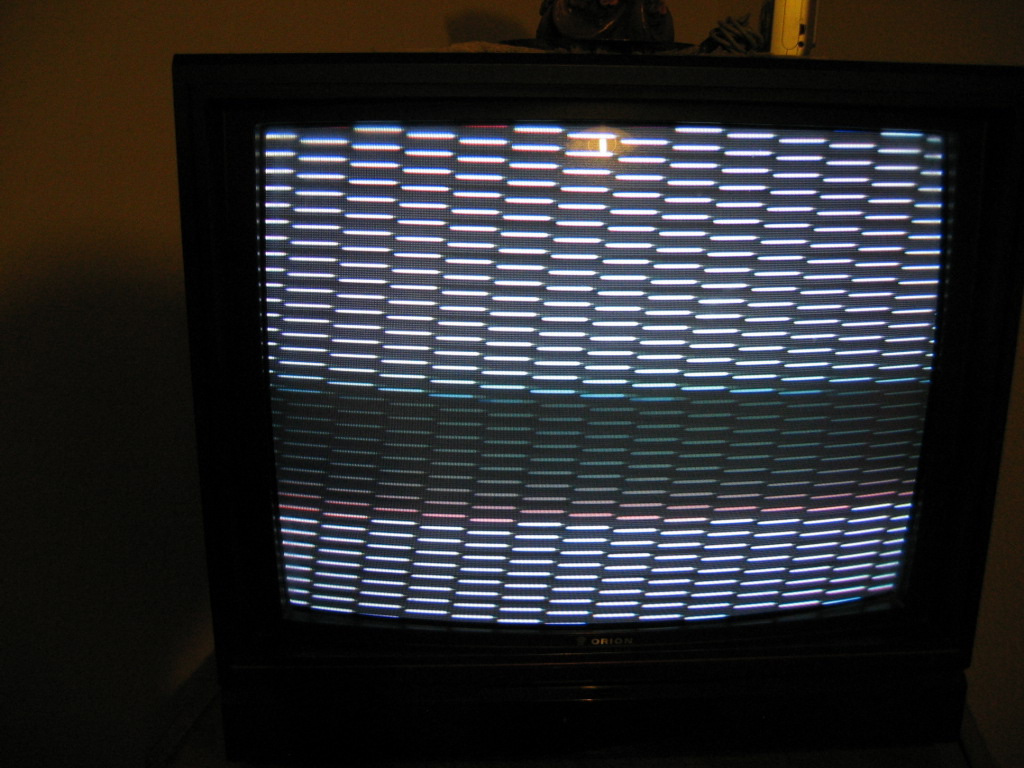

Hellósztok!
A laptopomat(nincs rajt S-video out) szeretném összekötni a TV-vel. Találtam két kapcsolást:
1. Itt találtam a kapcsolások között, a neve RGB to Scart, megépítettem és a kép csikos lett( csatolt fájl!!). Minden jó, de mégsem akar menni!
Talán valami földelési gond?
2. Interneten találtam: ez már VGA to Scart(nem tudom van-e különbség RGB és VGA között ). http://www.nexusuk.org/projects/vga2scart/circuit
itt van ez is. De ezzel 4 sötét csík van a fekete képernyőn és fehér pontok mennek a csíkokon, amik vízszintesen vannak! Tehát ez sem működik!
Na most a Scart-nak vannak még lábai, pl.: funkcióválasztó( 3/4 v. 16/9 v. TV mód), meg a blanking ezeket be kell kötni?
Valaki lepjen már meg egy működő, áttekinthető kapcsolással! Tényleg fontos lenne
Válaszokat előre is köszönöm

Megcsináltam azt is ahol a függöleges és a vizszintes szinkron jel 2db 10kohm-os ellenállással összevan kötve és az megy a scart bemenetére, de ez sem jó!
ÉS megcsináltam azt a kettőt amiket irtam az első kérdésemben, de azok sem jók!
Mi a xar lehet a baj hogy egyikkel sem akar működni????

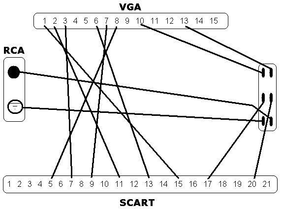

Én is készítettem hasonlót.
Nekem se műxött. Fekete-fehér csíkos kép ahol a csíkok úgy futottak, mint a... (nem tudok hasonlatot)
Visszatérve a lényegre, úgy csináltam meg h egy kapcsolóval át lehet léptetni a SCART kompozit jelét egy RCA csatira. Ugyanis digitális fényképgépet kötök rá. (A TVmen nincs RCA )
Namármost, ha átkapcsoltam az RCA-ra, és nem volt bekötve a VGA a számítógépbe, bekötöttem a fényképezőt és a kép nem ment. Nem pal/ntsc hiba...
Ezért nem értem a dolgot.
VGA nélküli rendes SCART-RCA átalakítóval viszont rendben ment a kép...
Ja küldök rajzot is. Ha zavaros (amit nem csodálnék ), akkor elmondom h a link-en látható átalakítást bővítettem ki a kapcsolóval és az RCA-val.

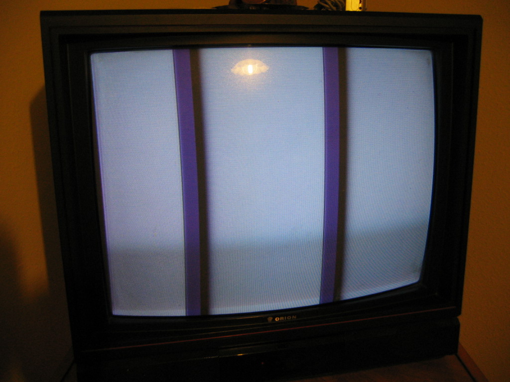

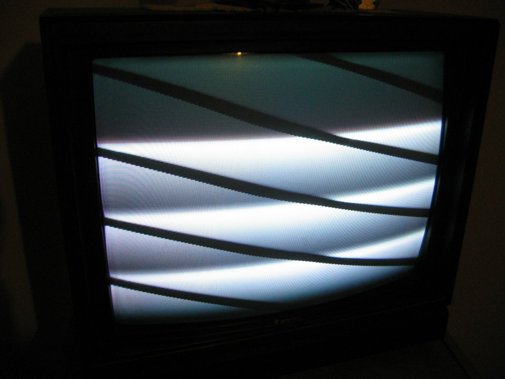

Hi!
Kijavítottam 1 hibát és mostmár a fényképező műxött de számgépen beállítástól függően a következő 3 kép közül valamelyik jelent meg a TVn. Az 1. egyáltalán nem mozgott, valamint a szép vonal bizonyos beállításotól függően helyet cserélt. (Nem is értem h hogy jöhetett ki ilyen szép 3D-s vonal... ) A 2. és a 3. mozgott.
Ja és egyik variációt se próbáltam... Valszeg mostmár veszünk egy bolti átalakítót. Ha jól tom max 1000 ft...

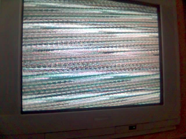

Sziasztok,én megépítettem ezt,de csak a szines csíkokig jutottam el, illetve egyszer mintha bevillant volna tökéletesen a kép. Gondolom én nem tudom beállítani rendesen, mik az ötleteitek, sürgős lenne, és nincs 10ezrem rá. Előrre is köszi mindenkinek.
