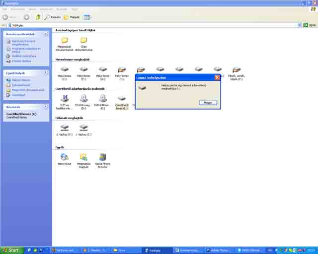

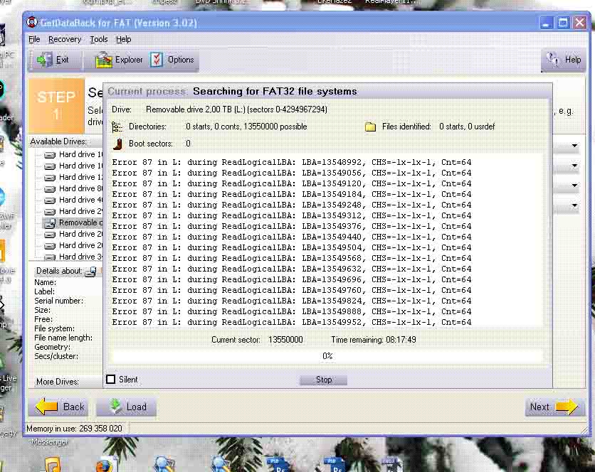

Mit tegyen a pendrivemmel? Mentettem rá, el távolítottam szabályosan a gépről és miután visszadugtam csak villog folyamatosan és nem tudom megnyittani sem. Még leformázni sem engedi, pedig egy csomó fontos dolog van rajta, többek között egy plakát is ami miatt kapok mert nem lesz kész
Csatoltam egy képet, a Get Data Back el próbáltam valamit, de nem futt ez sem végig, az adatok meg kellenek, de nagyon! :'(

(#) Norberto válasza chipi hozzászólására (») Dec 27, 2007 /
Valószínűleg nem a flash sérült meg benne, hanem az azt vezérlő IC.
Ha találsz egy tökéletesen ugyanolyan típusú, méretű Pendrive-ot, akkor nagy valószínűséggel megmenthetőek róla az adatok...
(#) chipi válasza Norberto hozzászólására (») Dec 27, 2007 /
De a gép látja, leformázni nem tudom, RAW a kiterjesztése a particiónak :S
Akkor viszont lehetséges, hogy a tárolóterülete is ludas lesz a hiba előjöttében, azaz lehet, hogy ezt már sosem fogod tudni visszaállítani
(#) chipi válasza Norberto hozzászólására (») Dec 28, 2007 /
Francba az XP vel, mentettem rá, leállítottam és miután bedugtam semmi :'(
(#) raron válasza chipi hozzászólására (») Dec 28, 2007 /
nem lehet, hogy az usb csatlakozással van gond? Nekem már volt olyan proglémám.
(#) chipi válasza raron hozzászólására (») Dec 28, 2007 /
Bedugtam a laptopomba is és ugyan ezt csinálja. Mikor bedugom ad hangot a gép, hogy felismerte a hadvert, a sajátgépben ott is van, de nem lehet megnyittani mert "Kérem tegyen be lemezt a meghajtóba". Van még 1 ilyen PD-m amivel ugyan ez a gond. RAW van FAT helyett :S
