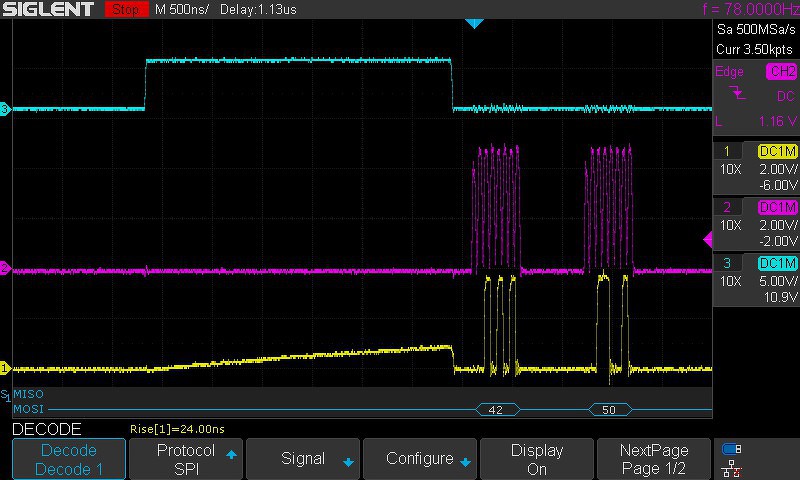

Üdv. Ha 18F46K22 SPI modult használom masterként arra, hogy egy LTC1864 A/D SPI adatot fogadjon, mi indítja el a folyamatot? Tehát a PIC órajelet kezd kiadni, amire az A/D adja az adatsorozatot. De mire indul. Köszönöm.
(#) superuser válasza nagym6 hozzászólására (») Máj 24, 2019 / 1
Konfigurálod az SSP modult, és beírsz egy bájtot az SSPBUF-ba.
Érdemes letölteni egy alap SPI könyvtárat valahonnan és megnézni hogy működik.
(#) nagym6 válasza superuser hozzászólására (») Máj 24, 2019 /
Köszi. A konfigurálást átnéztem, csak indításról sehol nem írt. Akkor nincs is külön indítás, beírok bármit (mivel ez most felesleges adat masterből kifelé) SSPBUF-ba ami kimegy és ezzel indul SCK és fogadás SDI-n.
(#) eSDi válasza nagym6 hozzászólására (») Máj 25, 2019 / 1
Az A/D CONV lábát magasra húzod, megvárod a konverziós időt, majd alacsonyra állítod a CONV lábat. Ezután beírsz bármit az SSPBUF-ba, megvárod hogy kimenjen az adat (SSPIF figyelés), beolvasod az SSPBUF tartalmát, ez lesz a felső 8 bit. Ismét beírsz bármit az SSPBUF-ba és megvárod amíg végez vele. Újfent beolvasod az SSPBUF tartalmát, ez lesz az alsó 8 bit. Összefűzöd a kettőt és kész is. Nem nagy hókusz pókusz, csak az MSSP modult kell helyesen felkonfigurálni. És igen az SSPBUF-ba való beírással indul az adat kiküldés.
(#) nagym6 válasza eSDi hozzászólására (») Máj 25, 2019 /
Köszönöm. Rövidesen próba ha ráérek, szerintem menni fog. Szoftveresen működik, tehát én billegtetem a PIC18F-el a CONV és CLK lábakat, csak így lassú.

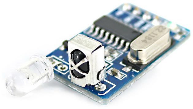

(#) Al-sulaymaniyah hozzászólása Máj 26, 2019 /
A problémám a következő. Éppen egy aktív hangfalat építek, az erősítő része bagatell, na de megcsinálnám távirányítósra. Találtam egy rajzot, pic12f683 van benne. Úgy tudom ezeket programozni kell, viszont az oldalon semmiféle erre való utalást nem találtam. egyszerű ki-be kapcsolás és egy feszültség kimenet ami egy motoros potmétert mozgatna. Ez van is, egy yamaha cuccból kimentve, de akkor most mi is van? Ezt kell programozni, hogyan, miként és honnan vegyek bele programot???
ez az a rajz
http://electronics-diy.com/electronic_schematic.php?id=691
A hozzászólás módosítva: Máj 26, 2019
(#) Hp41C válasza Al-sulaymaniyah hozzászólására (») Máj 26, 2019 /
Hol találtad a rajzot?
(#) Al-sulaymaniyah válasza Hp41C hozzászólására (») Máj 26, 2019 /
linkeltem
(#) Pali79 válasza Al-sulaymaniyah hozzászólására (») Máj 26, 2019 /
Igen, jól gondolod programozni kell. Vagy a forráskód vagy a lefordított hex állomány nélkül nem használható. Az általad linkelt oldal csak a kapcsolási rajzot közli, a többi elméletileg egy másik linken lenne alul, de azt nem tudtam megnyitni.
(#) Al-sulaymaniyah válasza Pali79 hozzászólására (») Máj 26, 2019 /
Megtaláltam...nekem sem nyílik. Akkor ez egyelőre felejtős.
(#) Bakman válasza Al-sulaymaniyah hozzászólására (») Máj 26, 2019 /
Az oldal mindenféle KIT-et árul, könnyen lehet, hogy ez is kapható, pl. felprogramozott kontrollerekkel. Ha így van, nem néztem végig a kínálatot, akkor érthető, miért nem publikus a program.
Ha van valamilyen távirányítód és veszel mellé egy okos vevőt, kb. gyerekjáték vezérelni vele bármit is, a modul mellé szinte csak egy mikrokontroller kell.
(#) nagym6 válasza nagym6 hozzászólására (») Máj 26, 2019 /

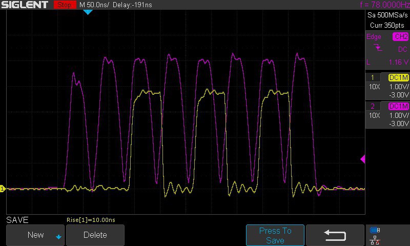

(#) icserny válasza nagym6 hozzászólására (») Máj 27, 2019 / 1
Akkor szerencséd van, mert az adatlap végén található időzítési táblázatokból csak kb. max. 13 MHz-et kalkuláltam. Az órajel magas és alacsony állapotban eltöltendő minimális időn kívül legalább az átlagos le- és felfutási időt is be kell számítani, így jön ki a periódusidő, melynek reciproka a maximális frekvencia. Ha pedig biztosra akarsz menni, akkor a Worst Case Design elvei szerint mindenhol a legkedvezőtlenebb adatot kell venni.
(#) nagym6 válasza icserny hozzászólására (») Máj 27, 2019 /
Én is csodálkoztam, mert a PIC órajele SCK elég gyatra. Csatolt képeken lila szín az órajel CLK, kék szín a CONV, sárga szín az SDO az LTC-n nézve a jelöléseket. Egy kijelző is van a PIC-re kötve, ugyanazokat a számokat detektálja és jeleníti meg a PIC, mint a szkóp dekódere. Stabilnak tűnik, max. 3-4 számjegyet billeg a legkisebb helyiértéken a kétbájtos számnál.
(#) superuser válasza nagym6 hozzászólására (») Máj 27, 2019 / 1
Slew Rate Control
Kapcsold ki és nézd meg újra szkóppal.
(#) nagym6 válasza superuser hozzászólására (») Máj 27, 2019 /
Gondoltam alaphelyzet a nulla, nem korlátozott az SRL. Holnap megpróbálom.
