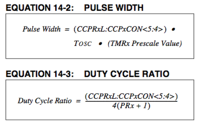

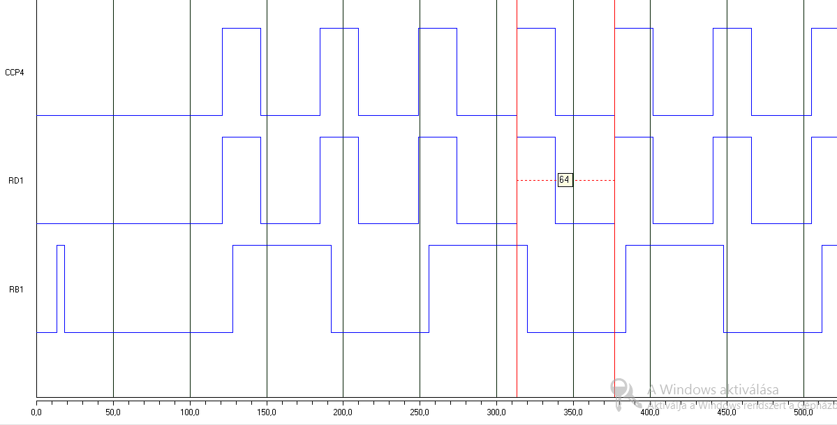

Viszont lenne itt még egy furcsaság ami nem teljesen tiszta. PWM frekvenciát és kitöltési tényezőt szeretnék kiszámolni százalékosan, ami nagyjából már meg is van de nem vagyok benne biztos hogy jól számolok.
A valós frekvencia szerintem sokkal több mint amit számolok.
Így számoltam:
A PWM felbontása legyen 8 bit. A kristály frekvenciája 8MHz, vagyis a rendszer órajelem (fosc) 2MHz.
8 bit esetén a lépés szám 256. (Z = 256)
Így a PWM frekvencia fosc / Z = 2000000 / 256 = 7812Hz = 7.8kHz
PR2 = (256 / 4) - 1 = 63
A kitöltési tényező százalékos értékének meghatározása: (TH %) a kívánt kitöltési tényező %-ban
TH % * (PR2 + 1) / 25
Például legyen a kitöltési tényező 50%.
(50 * 64) / 25 = 128
vagy
(256 / 100) * 50 = 128
Ez binárisan (8 biten természetesen) 10000000
Ezt az értéket kell betölteni CCPR4L-be úgy, hogy az alsó két bit a CCP4CON regiszter DC4B1 és DC4B0 bitjeire kerüljön. A Timer2 elő és utóosztója egyeránt 1:1 így a max. frekit el tudom érni. Lehet hogy sok, nem tudom mik a gyakorlatban beváltak.
Nem tudom hogy jól számolok-e, de szerintem a valós freki a képen látható diagram szerint 31.250kHz.
Középen látható hogy 1 periódus 64 utasításciklus alatt fut le, aminek a periódusideje 64 * 500ns = 32us. Ennek a reciproka, vagyis a frekvenciája 31.25kHz.
Most vagy én számolok el nagyon valamit, vagy nem jó a progi. Szerintetek?
A hozzászólás módosítva: Márc 7, 2021
(#) Hp41C válasza Peet19 hozzászólására (») Márc 7, 2021 /
A Debugger / Settings lapon beállítottad az órajel frekvenciáját?

(#) Peet19 válasza Hp41C hozzászólására (») Márc 7, 2021 /
Igen, 8MHz -re állítottam. Stopwatch -ban is mértem. 1 periódus 32us.

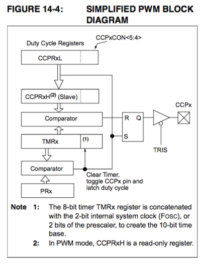

Valójában igaziból úgy van 10 bit, hogy a frekit meghatározza a PR2 ez ugye 8 bit.
A pwm is 8 bit.
Ha viszont kell a 10 bit, ekkor felszorzod 4-el a PR2 értékét ekkor a felbontásod 10 bit lesz
és mostmár lehet tologatni 2 bitet a DC4B§ -DCB4B1 be és lehet 8 bitet írni a CCPR4L be.
Viszont a 10 bit felbontásnál is marad a frekvencia mintha csak pr2 lenne.
Ennek akkor van értelme, ha PR2 64 től kisebb értékű és kevés lépésszáma van a pwm-nek.
Előfordulhat olyan alacsony érték, hogy kell a finomabb felbontás.
Úgy kell belőni a fekit,hogy PR2 200 és 250 legyen ekkor nem kell bittologatással foglalkozni.
10 bites felbontásban is ugyanaz a freki, csak a kitöltése 10 bit.
üdv.: Foxi

(#) Bakman válasza Peet19 hozzászólására (») Márc 7, 2021 / 1
A PWM frekvenciáját a Timer2 előosztója (Prescaler), a periódus regisztere (PR2) és az órajel adja.
A PWM felbontását csak a PR2 regiszter értéke határozza meg.
Alapesetben, ha a PR2 értéke 255, a PWM felbontása 10 bit. A felső nyolc bitet a CCPR1L regiszter, az alsó két bitet a CCP1CON 5. és 4. bitje adja. Ha az alsó két bitet nem használod, veszítesz az elérhető felbontásból. Minél kisebb a PR2 értéke, annál inkább szükség van az alsó két bitre is.
Pl.: prescaler=16, PR2=2, Fosc=8 Mhz. PWM frekvencia: 41 667 Hz, PWM felbontás: 3.584 bit. A PWM kitöltési tényező (CCPR1L : CCP1CON<54>):
  1. 0: 0 %
  2. 1: 8.33 %
  3. 2: 16.66 %
  4. 3: 25 %
  5. 4: 33.33 %
  6. 5: 41.66 %
  7. 6: 50 %
  8. 7: 58.33 %
  9. 8: 66.66 %
  10. 9: 75 %
  11. 10: 83.33 %
  12. 11: 91.66 %
  13. 12: 100 %
Az alsó két bit használatával van 12 lépésed, ezek kihagyásával csak négy. Természetesen, ahogy növeled PR2 értékét, úgy lesz egyre kevésbé érdekes az alsó két bit.
Ha PR2 értéke 200, a PWM felbontása 9.651 bit lesz, 804 lépés adódik a kitöltési tényező meghatározására. Ha az alsó két bitet nem használod, csak a CCPR1L regisztert, akkor 201 lépésed marad.
Az alsó két bit mindenképpen fontos, ha 0 %-os kitöltési tényezőt is akarsz, ekkor a CCP1CON 5. és 4. bitjét mindenképpen nullára kell állítani, különben hiába írsz nullát a CCPR1L-be, a kitöltési tényező biztosan nem lesz nulla.
