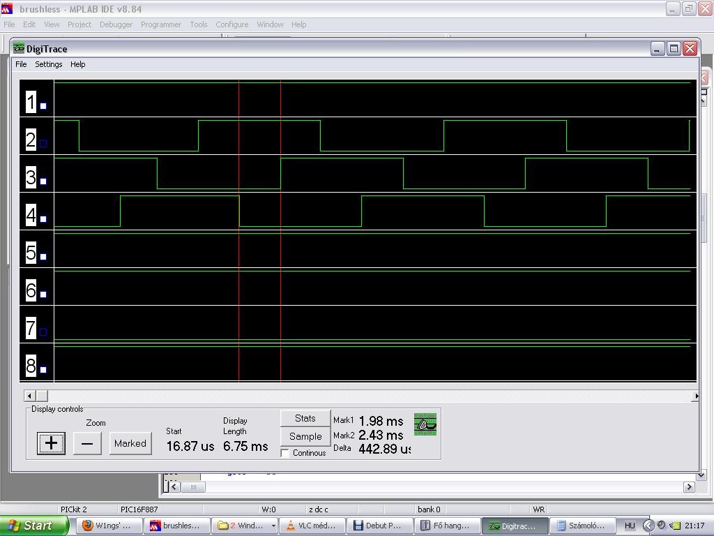

Csináltam egy signal-t a brushless motor vezérléséhez, ami egy cd-rom-ból való. Kivezettem a csillag középpontját is,ami (+) -on van. Nemtudom hogyan kellene a hall szenzorokat is,, vagy ha azok se kellenek jobb lenne.. Valahogy visszacatolni a pic-be, de erről sincs elképzelésem. Csatoltam a jelalakot, mert nemtudom mi lehet az oka de tűzforróvá válnak a fetek, még a méretes hűtőn is. És kb 1,8A-t vesz fel 12V-on amit nagyon soknak tartok, egy rc autóba lenne. De ez így leszedi az akkut pillanatok alatt. Aztán hogyan lehetne a forgásirányt megváltoztani? Most jelenleg a program gyorsítja azzal hogy egyre sűríti a kiküldött jeleket. Köszönöm.

(#) icserny válasza n_yálastrubadúr hozzászólására (») Ápr 2, 2012 /
A Microchip alkalmazási mintapéldái között is szétnézhetsz, vagy a HDD motor vezérlése c. topikban.

(#) n_yálastrubadúr válasza icserny hozzászólására (») Ápr 3, 2012 /
Köszi! Elolvastam azokat meg egyéb oldalalkon is, meg pár cd-rom meghajtó ic tömbvázlatát is értelmezgettem. Ezekután úgy veszem ki hogy hall szenzorosat kell építenem, mert ahogy olvasom az BEMF-es megoldás nagyobb fordulatszámon ajánlott. Nekem pedig nem állandó az RPM. Nekem olyan rugalmassággal kellene ezt irányítanom mint egy hagyományos dc motornál. Jelenleg megy az oda vissza, de csak egy felpörgető rutinnnal. Közvetlen nem adhatok kakaót mert el sem indul. Azt értem hogy a pozíció problémájára kellenek a szenzorok, de azt csak félig, hogy ettől lényegesen kevesebb áramot vesz fel. A pontatlanságból eredően visszafelé is tol ki áramot? Amúgy a hall szenzorok egy-egy műveleti erősítő után mehetnek a pichez? Azok csak annyit mondanak hogy igen vagy nem, vagy analóg szinten kell kezelni őket?

- Csak azért nem tiszta a szenzorok jósága az áramfelvétel okán ,mert rotor nélkül magukban a tekercsek kapcsolgatása is annyira melegíti a feteket, hogy az szerintem sok. Ezekután nemértem hogy mit vagy hogy hat a szenzor, vagy mi lehet még a problem a nagy melegedésre.Tegnap töltöttem fel signal-t.
(#) vilmosd válasza n_yálastrubadúr hozzászólására (») Ápr 3, 2012 /
A videon lathatod a mukodeset. Az a lenyege, hogy a rotor helyzetet erzekeli, es ezzel vezerli a tekercsek aramat. A hall szenzorok felepitesetol fuggoen vannak analog kimenetu, digitalis kimenetu unipolaris es bipolaris szenzorok. Tehat az alkalmazastol fuggo a feldolgozas modja. BDLC motorokhoz altalaban digitalist hasznalnak.
Ja es rotor nelkul ne kapcsolgasd a tekercseket, mert ugy fognak egni mint a brusszeli kapcagyar.

(#) trudnai válasza n_yálastrubadúr hozzászólására (») Ápr 3, 2012 /
Mindenkeppen kell merned a poziciot, hogy most ezt szenzorokkal oldod meg, vagy a nem hajtott agon indukalt feszultseggel, ez mar reszlet kerdes. Ez alol csak a felporgetes (es leporgetes, ha van fekezo funkcioja is) kivetel. Ekkor nyitott hurokban hajtod meg a motort ameddig a visszacsatolo jelek megbizhatoan nem merhetoek, onnantol kezdve pedig zart hurokban.
A Microchip-nek van egy AppNote-ja (ill van tobb is), pl ez, ami eleg jol leirja a lenyeget:
AN857
UI: Nezd meg a kapcsolasi rajzot is a PDF-ben, forras kod is ott van azt is lehet tanulmanyozni, es ha nem tudsz Angolul akkor Ctrl+C -vel tedd be a Google forditoba, az is elegseges a megerteshez.
