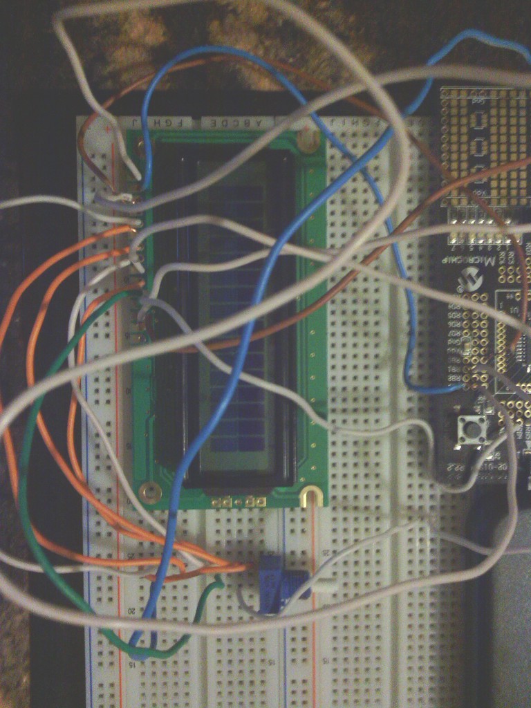

(#) Kapagerenda hozzászólása Ápr 10, 2015 /
üdv,
kijelzőt próbálok vezérelni de sajnos csak az alábbi kép jelenik meg a kijelzön (lásd a képen). Ezelőtt már működött, kiírta a szöveget de egy ideje csak ez a jelenség jelenik meg rajta. Lehet kipurcant a kijelző? Ha válltoztatom a kontrasztot akkor tisszat üres a kijelző. Azért a biztonság kedvéért itt a vezérlő program is:

(#) icserny válasza Kapagerenda hozzászólására (») Ápr 11, 2015 /
Ha korábban már működött, akkor - tekintettel a drótgubancra - legvalószínűbb az érintkezési hiba az adatbitek, vagy a vezérlőjelek vonalain. (A tápfesz és a kontraszt láthatóan megvan)
A nem használt R/W láb le van kötve a földre, ugye?
(#) Kapagerenda válasza icserny hozzászólására (») Ápr 11, 2015 /
Hát igen kicsit gubancos a dolog, áttelenőrzöm, hogy megvannak e a kontaktusok csak nagyon nem volt hozzá kedvem Az R/W láb levan kötve a földre. Viszont egyszer mintha rövidrezártam volna tápfeszt a kijelzőn, a pickit 2 meg is szüntette a tápellátást ez miatt. Ugyanis van egy poti amivel a kontrastot lehet állítani és ezt teljesen kitekertem amikor ugye nulla értékű ellenálás van rajta. Ez a rövdrezárás nem okozhat most nekem útólagosan problémát?
(#) Bakman válasza Kapagerenda hozzászólására (») Ápr 11, 2015 /
Ha jól kötöd be a potit, nem tudsz rövidzárat csinálni.
(#) Kapagerenda válasza Bakman hozzászólására (») Ápr 11, 2015 /
Igazad van hülyeséget írtam a potival nemtudom rövidrezárni. Áttelenőriztem a kontaktokat és mindegyik okés volt. Utána tettem egy próbát és már működött Valamelyik érintkezést hozhattam helyre biztosan. Kösz a segítségeket

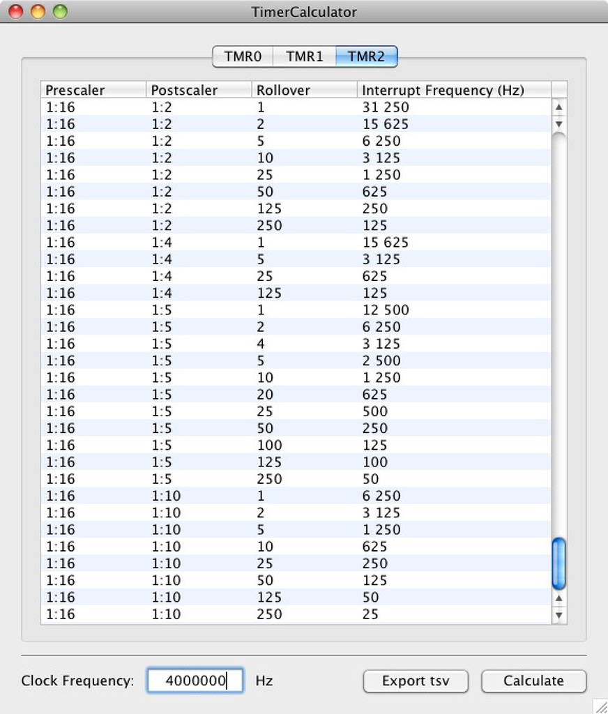

Értem, akkor szerintetek, hogyan oldjam meg ezt a problémát?
órát készítek, és 4MHz oszcillátora van a pic-nek. Ezt bárhogy variálom nemlehet 1s timert létrehoznom. Én arra gondoltam, hogy 32.768 kHz jelet kapna a t0cki láb. Ezt mivel tudnám megoldani?
Mert 4060 as icvel láttam, de azt nem hiszem, hogy ki tudom számolni...
(#) Bakman válasza DireLion hozzászólására (») Ápr 12, 2015 / 1
A mellékeltben van egy kép (példa), hogyan lehet használni egy kvarkristályt magában. A másik kép (részlet) pedig azt mutatja, hogy a Timer2 -vel milyen osztások esetén lehet egész frekvenciás megszakítást létrehozni. Pl. 25 Hz esetén már csak 25 -ig kell elszámoltatni vele és készen is van az 1s -os időzítő.

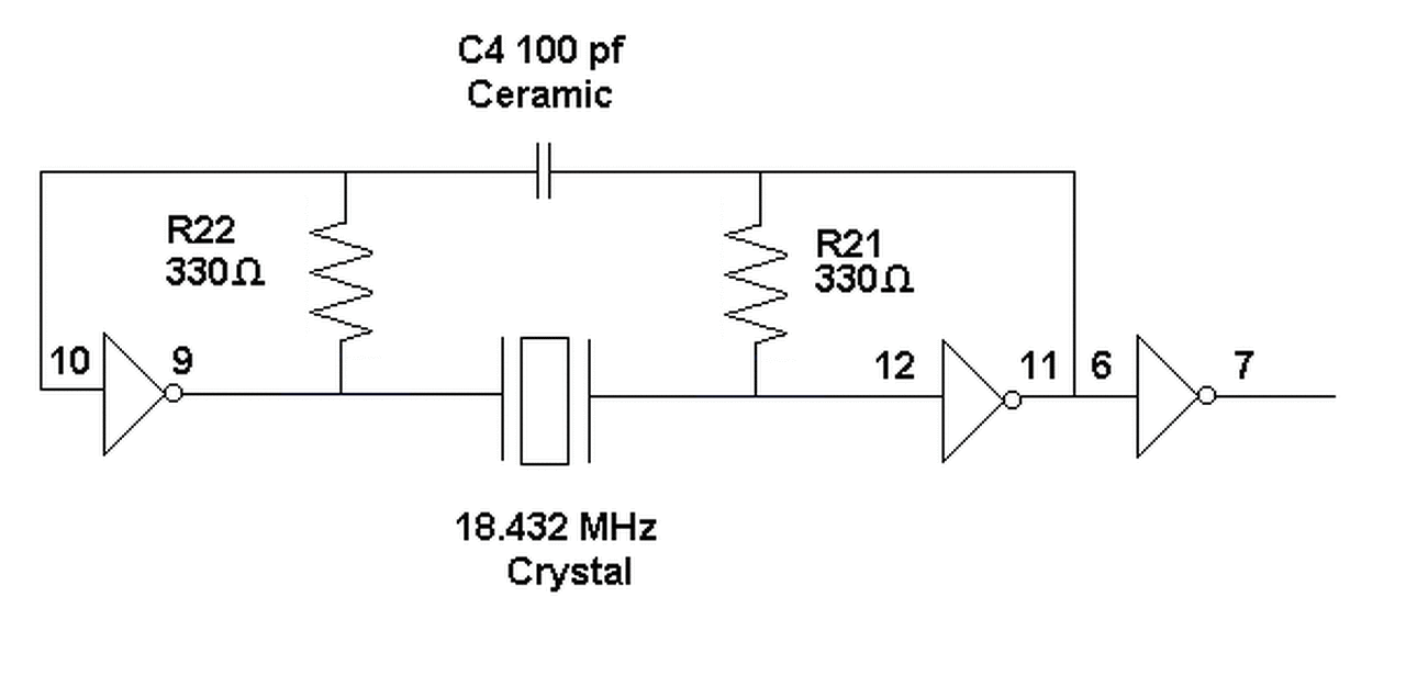

(#) icserny válasza DireLion hozzászólására (») Ápr 12, 2015 / 1
Itt egy másik kapcsolás: 32 kHz-es oszcillátor A felhasználatlan kapukból lehetne még utána tenni egyet leválasztónak...

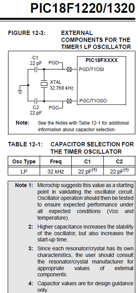

(#) zenetom válasza DireLion hozzászólására (») Ápr 12, 2015 /
Milyen PIC-et használsz? Órának a Timer1-et szoktuk használni, annál megvalósítható az, amit írtál, nem kell semmi extra, csak maga a kvarc, meg 2db kondi. "T1OSI" és "T1OSO" lábak közé kell bekötni az adatlap szerint, és már kész is.
(#) Hp41C válasza DireLion hozzászólására (») Ápr 12, 2015 / 1
Milyen típus? 16F84(A) - Érdemeiket elismerve nyugdíjban kellene küldeni őket.
16F628: 4MHz órajellel járatva, a timer2 órajele 1 MHz. A timer 2 -t 1000 -es osztásra beállítva már meg is van az 1kHz -es megszakításkérés. 1000 megszakításonként lehet a másodpercet léptetni.
