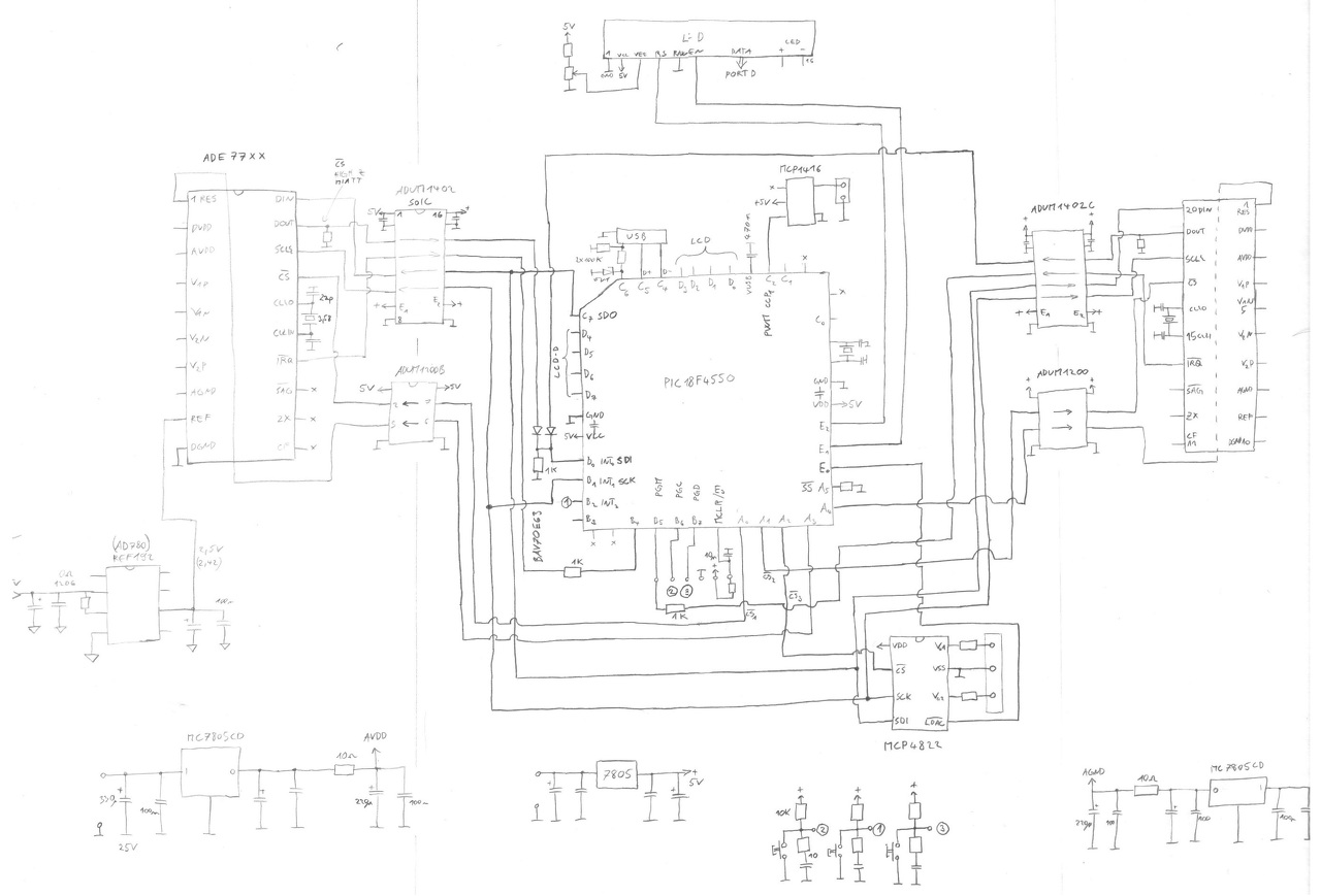

(#) SKY hozzászólása Nov 1, 2015 /
Nagy kérés lenne, de valaki rá tudna erre a kapcsolásra nézni, hogy a digitális részét tekintve működőképes, vagyis az SPI bekötés így megfelelő (késleltetések és SDI közösítés?, használható lassabb galvanikus izolátor?) és a PIC bekötött lábai is alkalmasok erre, azaz esetleg nem használható bizonyos láb, ha megy pl az SPI?
Ezer köszönet!

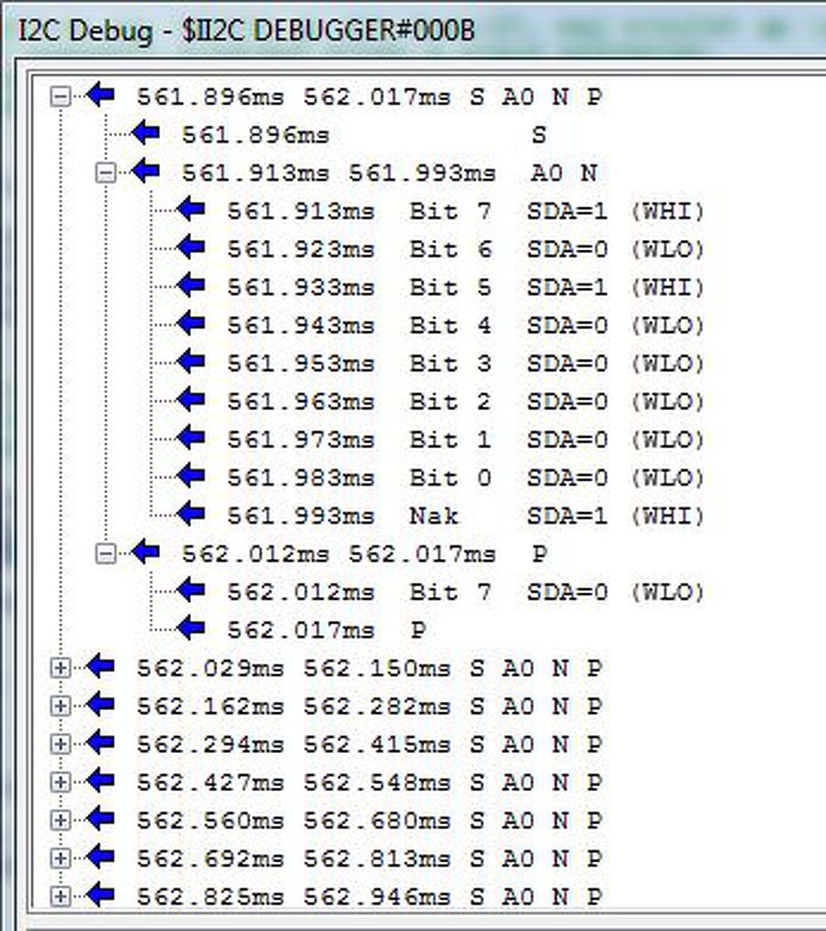

(#) don_peter válasza icserny hozzászólására (») Nov 2, 2015 /
Közben tovább kísérleteztem és debugoltam az adatvonalat is.
Továbbra sincs eredmény, nem működik.
Csatolok egy képet a debugról is.
Ebben a rutinba ragad be, és forog végtelen.
A hozzászólás módosítva: Nov 2, 2015
(#) icserny válasza don_peter hozzászólására (») Nov 2, 2015 / 1
A kép alapján már a megszólításkor is NAK a válasz. Nincs felhúzva az I2C két vonala, nem kap tápfeszt az IC, vagy nincsenek lekötve földre az A0, A1, A2 címválasztó bemenetek?
