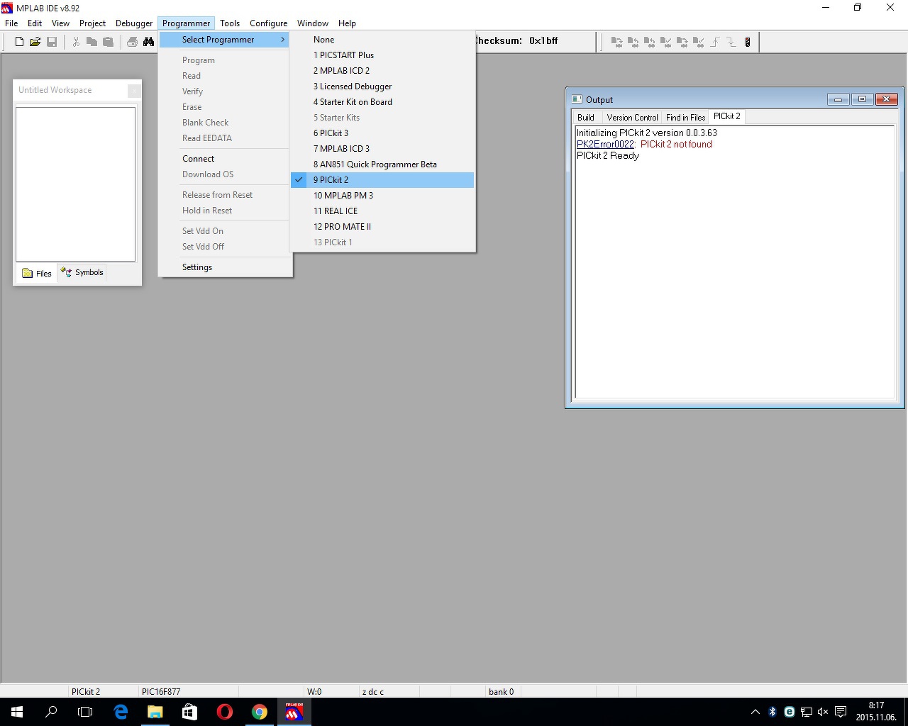

Akkor kezdjük ezzel. Mentsd el a mellékelt kódot valami nem nagyon mélyen lévő könyvtárba pl: C:\PIC -be Elindítod a programot majd project menü, project wizard,> tovább>kiválasztod a PIC típusát (16F877)>tovább>kiválasztod a fordítót, ez most MPASM Assembler>tovább>Create New Project File>Browse>itt adsz egy nevet a projeknek (ékezet és szóköz nélkül!!!)> mentés>tovább>hozzáadod a projekthez az elején elmentett asm fájlt>befejezés
Ez után megjelenik a projekted. A DEBUG módot állítsd át release -re. Ha összecsatlakoztattad a PC-t a Pickittel, azt meg a panellal akkor a Programmer menüben válaszd ki a pickit2-öt. A Program menü Built all parancsával le tudod fordítani a programot. Ha hiba nélkül lefordult akkor a Programmer menü program parancsával tudod a PIC-re programozni. Ezután ha minden rendben van akkor az RA4-en lévő LED-nek villognia kell. Ha mégsem akkor válaszd le a PICKIT-et és adj neki külső tápot.
A hozzászólás módosítva: Nov 5, 2015
(#) jany1966 válasza Pali79 hozzászólására (») Nov 5, 2015 /
Eddig meg van csak a pickit2-re valamiért nem lehet kattintani.

(#) Pali79 válasza jany1966 hozzászólására (») Nov 6, 2015 /
próbáld esetleg úgy, hogy csak simán megnyitod az Mplab-ot. Lásd a mellékelt képet. A hiba üzenet azért van,mert nincs csatlakoztatva a PK2 a géphez.
