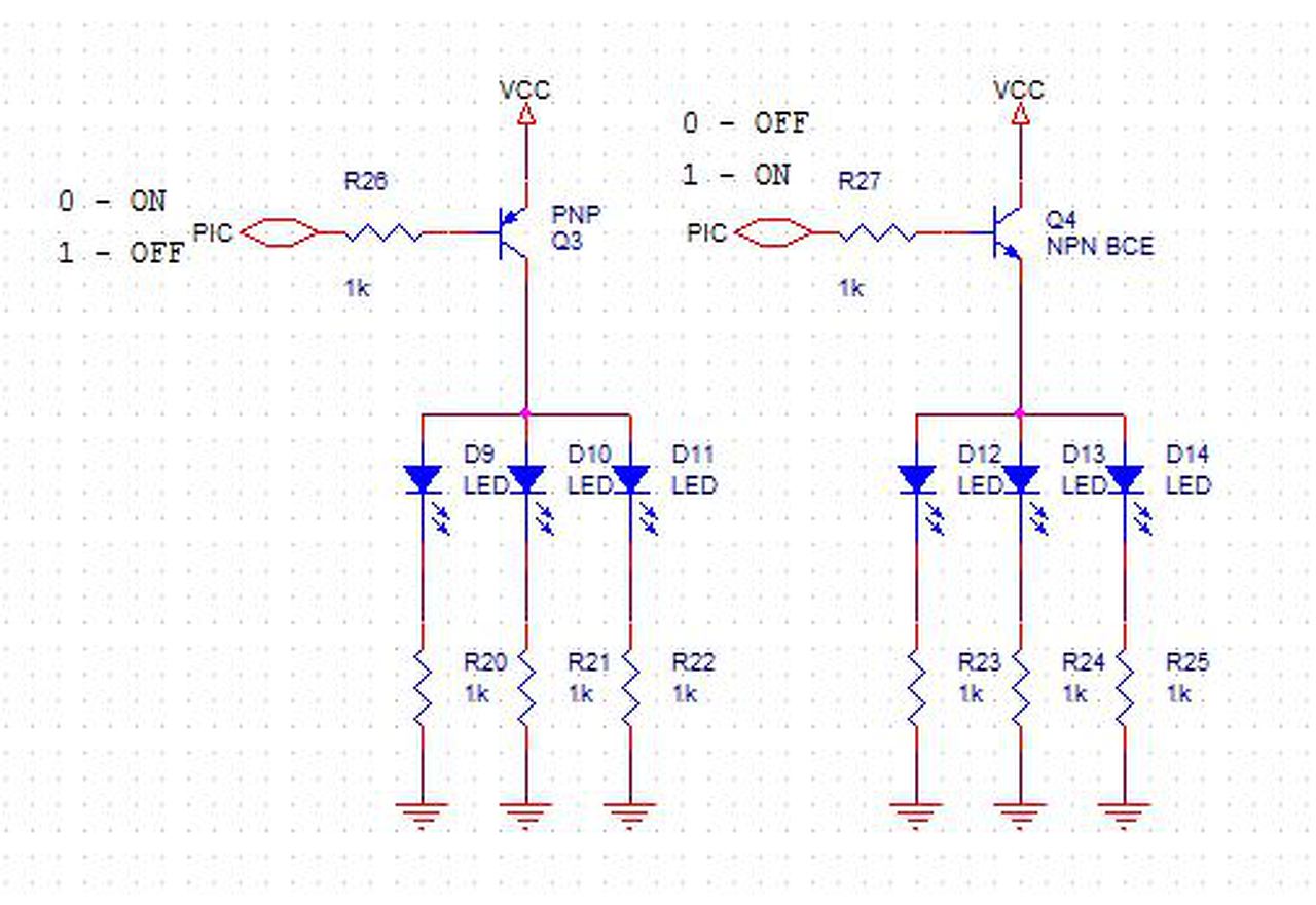

Hali. PIC kimenetén egy multiplex kijelzőt akarok hajtani. Közös anódos kijelző, ehez kellene valami tranzisztoros kapcsolás. Milyen tranzisztort használjak? Próbálkoztam BC327el, de nemnagyon értek hozzá..
(#) usane válasza jdani hozzászólására (») Nov 23, 2015 /
A BC327 is megfelel vagy szinte bármelyik PNP típus, ha aktív 0 logikát használsz vagyis ha akkor kapcsolod be ha a PIC lábát földre húzod. Aktív 1 logika esetén vagyis ha a PIC lábát tápra húzáskor akarod bekapcsolni akkor NPN tranzisztor kell. Konkrét típus függhet a kapcsolandó feszültségtől és a terheléstől, de mivel egy kijelző legtöbbször 5-12V körül működik és egy szegmens áramfelvétele 20mA körül lehet általában ezért mondtam, hogy szinte bármelyik típus megteszi. Na persze azt sem mondtad mit akarsz kapcsolni a tranzisztorral, de gondolom a közös anódot. Gugli sok találatot ad kapcsolásra, pl:"common anode multiplexing" címszó alatt, de ha megmondod konkrétan mit és hogy szeretnél működtetni esetleg kapcsolást is adunk.

(#) jdani válasza usane hozzászólására (») Nov 24, 2015 /
Nekem úgy is jó, ha a tranzisztor akkor kapcsol, ha a pic kimenete log. 1.
Egy nagy led kijelzőröl van szó, multiplexbe, ami közös anódos. Egy szegmens 3 piros led. Egy led 2V 20mA. 12Vrol hajtanám, tehát olyan előtét ellenállás is kell. Ehez kellene kapcsolás.

Nem volt pontos a leírásom. Nekem a közös anódokat kell kapcsolni. A katódokkal nincs gondom, csak a segmenseket nem tudom kapcsolni.
(#) Hp41C válasza jdani hozzászólására (») Nov 24, 2015 /
Szegmensenként egy NPN és egy PNP tarnzisztorral. Ld. a rajzon a CD4028 tól jobbra.

(#) usane válasza Hp41C hozzászólására (») Nov 24, 2015 /
Minek túl bonyolítani? Fölösleges az a sok tranyó.
Ha jól értem valami ilyesmire gondoltál. Ajánlom az NPN tranzisztrosat, de ha PNP-set akarsz azzal sincs baj, csak ki kell próbálni, mert ott a vezérlő fesznek minimum annyinak kell lenni mint a táp, ha ez teljesül akkor az is működik, ha nem akkor van az amit Hp41C mester javasolt.
Szerk: Ellenállások értéke tápfüggő, csak odaírtam egy durva értéket.
Naja, meg ha sorban van mint ktamas kolléga csatolt rajzán akkor nyilván magasabb a tápfesz és a csatolt linkje alapján megtalálsz mindent.
