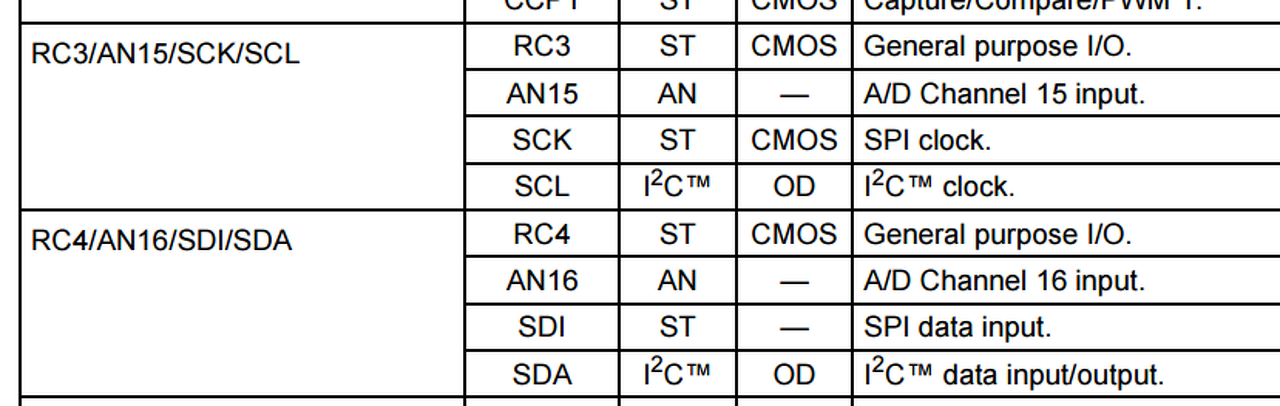

Van egy PIC16F1512-es PIC-em aminek az adatlapját tanulmányozva kérdések merültek fel bennem az RC3 és RC4 kimenetekkel szemben. Mint a többi kimenethez, ide is oda van írva, hogy CMOS general purpose I/O de alatta az I2C funkcióhoz azt is írja, hogy OD (Open Drain). Most akkor ezek a lábak kétfajta kimenettel rendelkeznek és csak I2C módban OD egyébként CMOS, vagy csak szimplán open drain és nem tud H szintet kiadni? |
