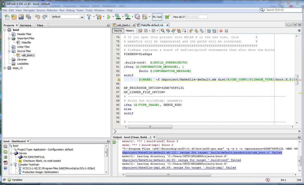

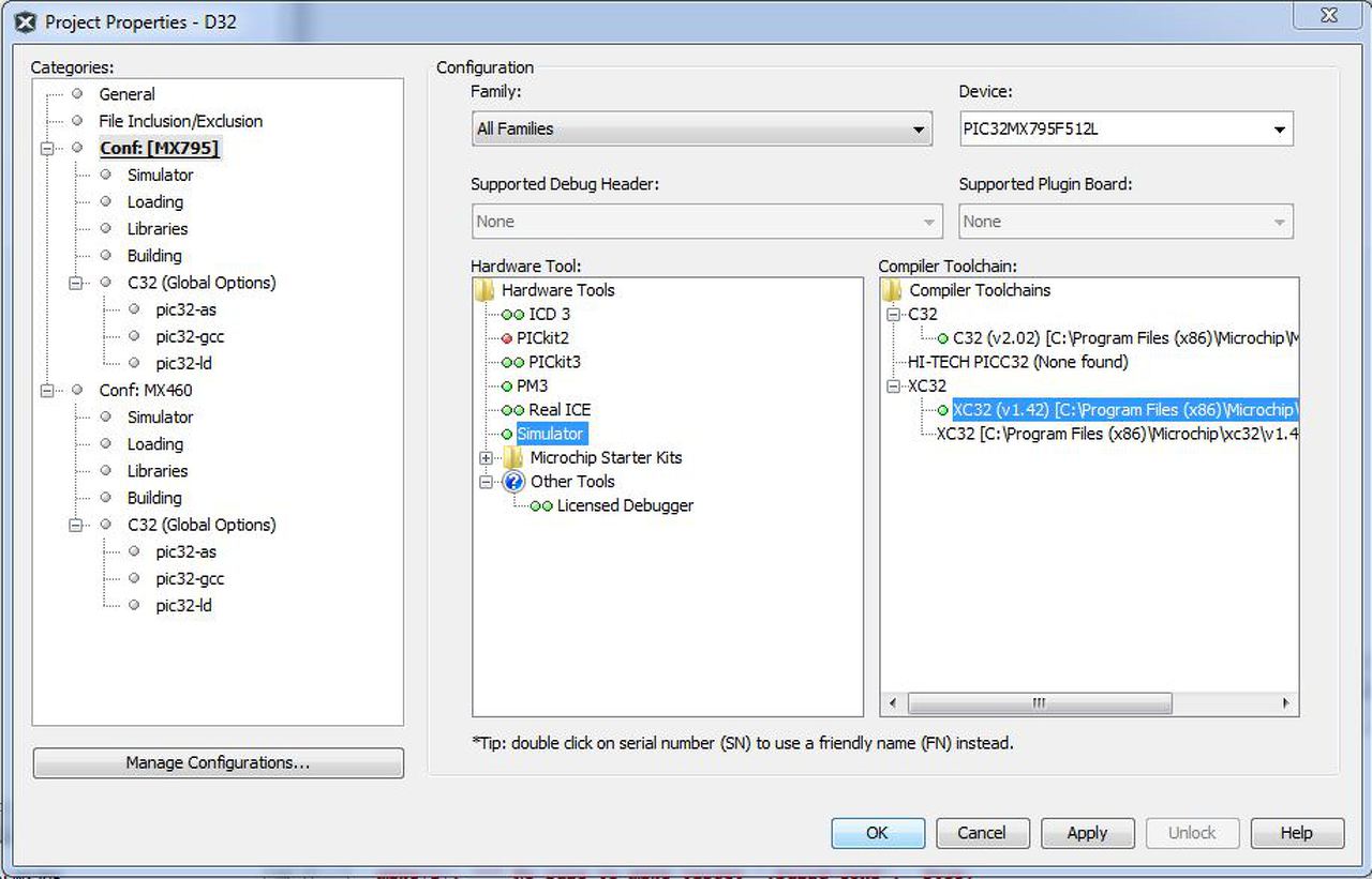

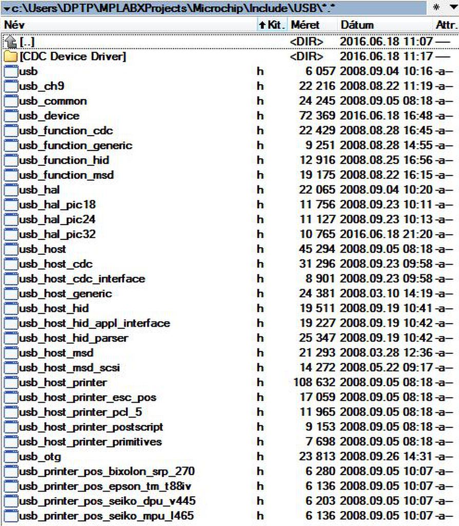

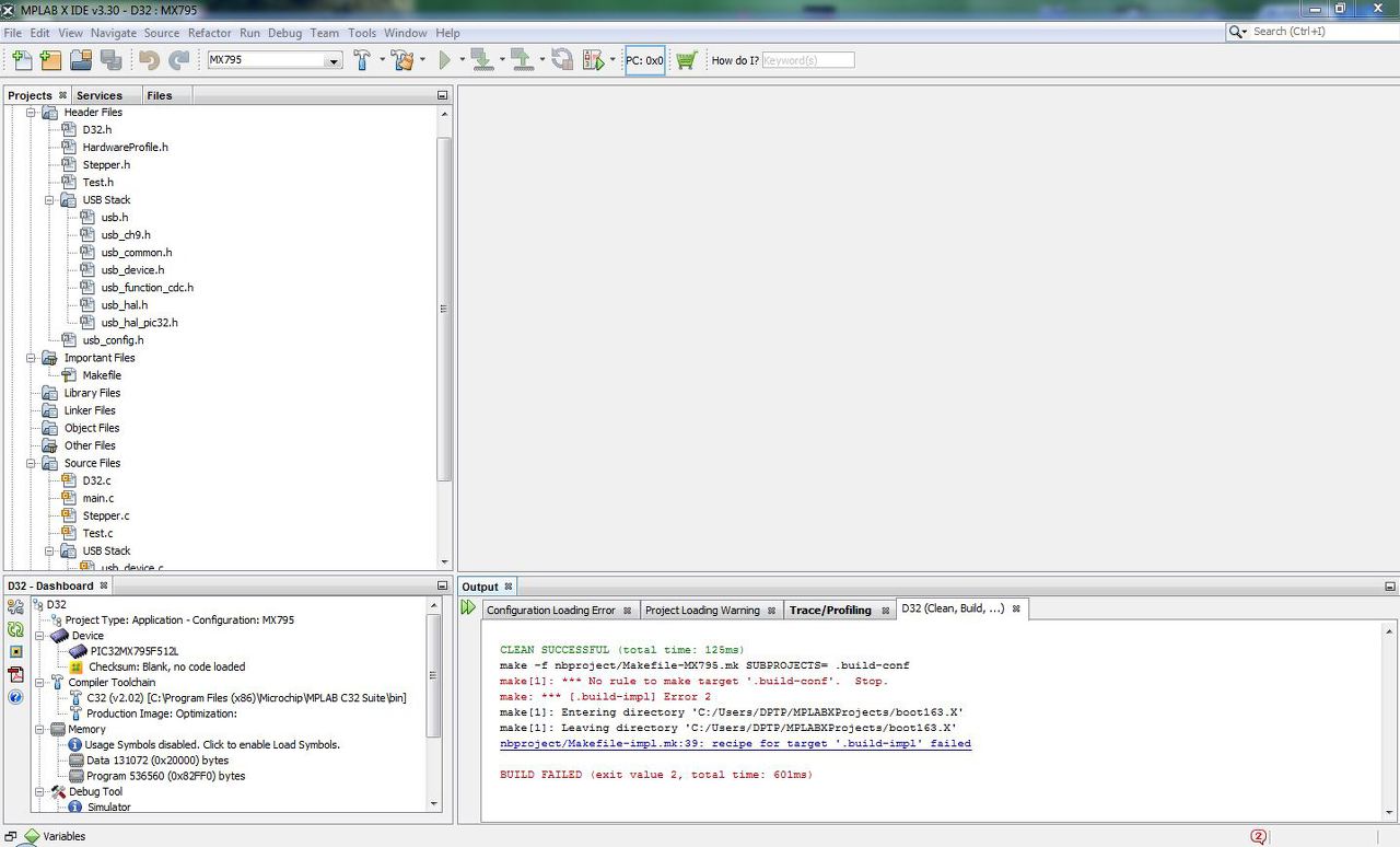

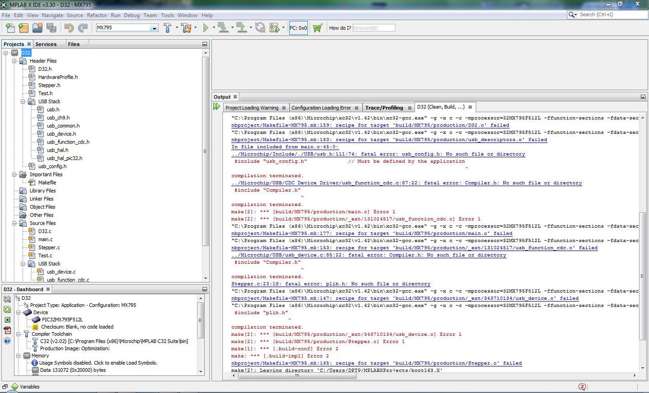

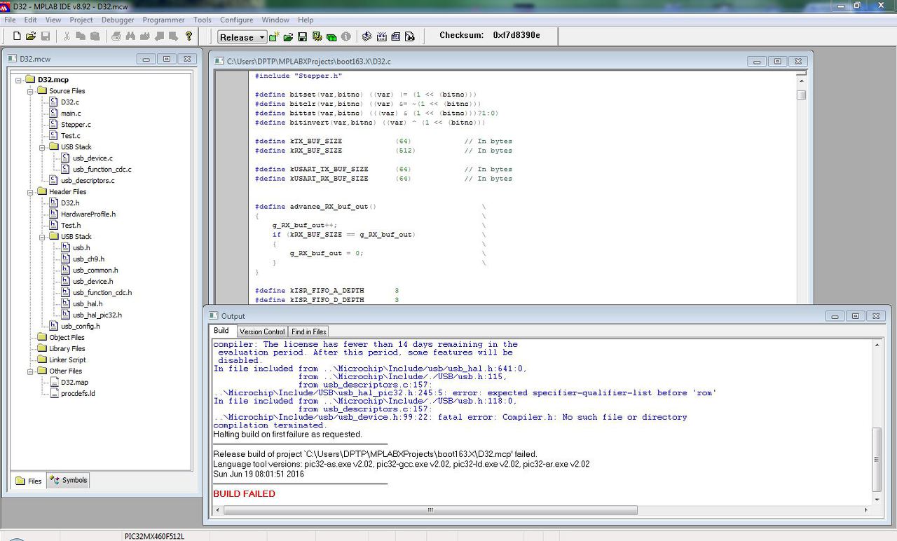

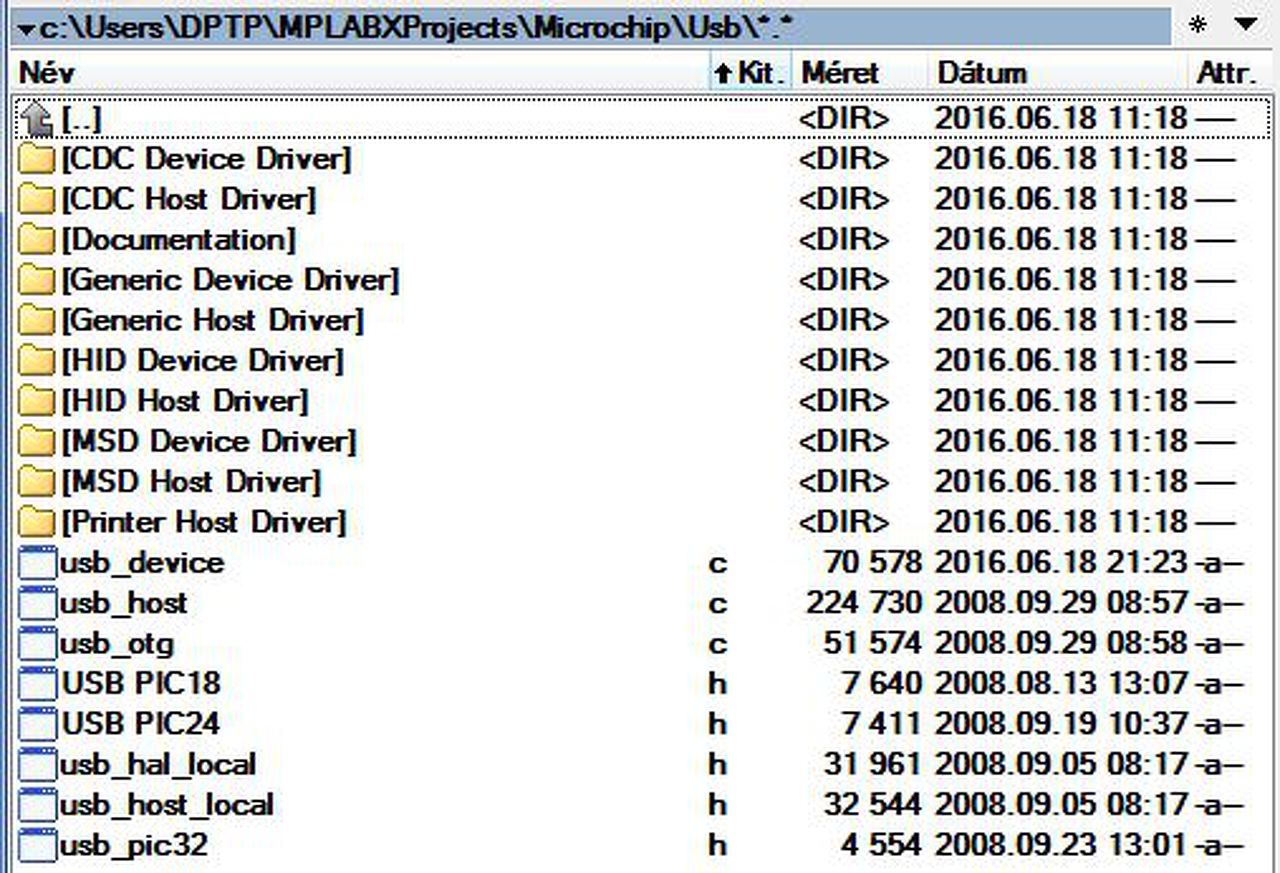

(#) don_peter válasza icserny hozzászólására (») Jún 19, 2016 /
Kipróbáltam, de csak úgy mint a többinél egyszerűen nem hajlandó működni.
Csatolom a képeket.
A képeken amikor az XC32 fordítót állítom be, ott egy csomó hiba van amikor nem találja a fájlokat.
Azokat én sorra átnéztem és amit nem talált azt kijavítottam, hogy megtalálja.
Az eredmény akkor sem volt jó.
Minden állomány megvan és megtalál a program és még is folyamatosan hibát jelez.
Próbáltam új projektet kezdeni és én adtam meg a fájlokat és azok útvonalait, de akkor is hibát dob, és szinte minden esetben a képeken látható hibát hozza. (nem az amikor nem talál valami fájlt, hanem a másik fordító hiba)
Nem tudom mi lehet a gond.
(#) icserny válasza don_peter hozzászólására (») Jún 19, 2016 /
Minden bizonnyal mellé kell még rakni az MLA USB programkönyvtárát. A Compiler.h is abban található.
Van egy olyan hülyeség, hogy a saját projektekkel együtt nem szabad közzétenni a Microchip programkönyvtárait, csak az azokon végzett változtatásokat. Az, hogy így a Microchip a saját vevőivel tol ki, és okoz nekik kellemetlenséget, még nem jutott el a vezetőik tudatáig...
Igen, az elején ezzel gond volt, de mostanra a fájlokat mind megtalálja.
Szerintem az lehet a gond, hogy nem jó verzió van meg a projektekhez, vagy módosított az eredeti USB könyvtár és ez miatt akadhat ki.
Csak ezzel az a gond, hogy gyakorlatilag használhatatlan a bootloader, mert nem lehet módosítani azt a pár gombot és ledet.

(#) icserny válasza don_peter hozzászólására (») Jún 19, 2016 / 1
Az MPLAB X-hez nem tudok hozzászólni. Nálam csak MPLAB 8.92 + C32 v2.02 és egy régi MLA (v2012-8-22) van telepítve.
A kissé már idejétmúlt útmutatóban leírtaknak megfelelően a telepített MLA főkönyvtárába (a Microchip, USB, TCPIP stb. mappák mellé) bontottam ki a letöltött UBW32 csomagokat: HIDBoot.X, UBW32_fimware1_6_3 és HelloUSBWorld.X. Az MCU típusának beállítása után első pöccre lefordult mindegyik projekt.
Figyelem! Az UBW32 firmware v1.6.3 nincs könyvtárba pakolva, ezért kibontás előtt kézzel kellett létrehozni egy mappát a számára!
Köszi, úgy fest tényleg az egészet le kellett tölteni ahhoz, hogy menjen.
Az új MLA-kkal nem kompatibilisek a cuccok, régi 2010-08-04-est kellett letöltenem azzal egyből fordult.
Köszi a segítséget.
(#) cross51 válasza don_peter hozzászólására (») Jún 19, 2016 /
Az új MLA-vel azért nem kompatibilis a 32 bit mert mikor jött a harmony "kivették" az MLA-ből a 32 biteseket.
