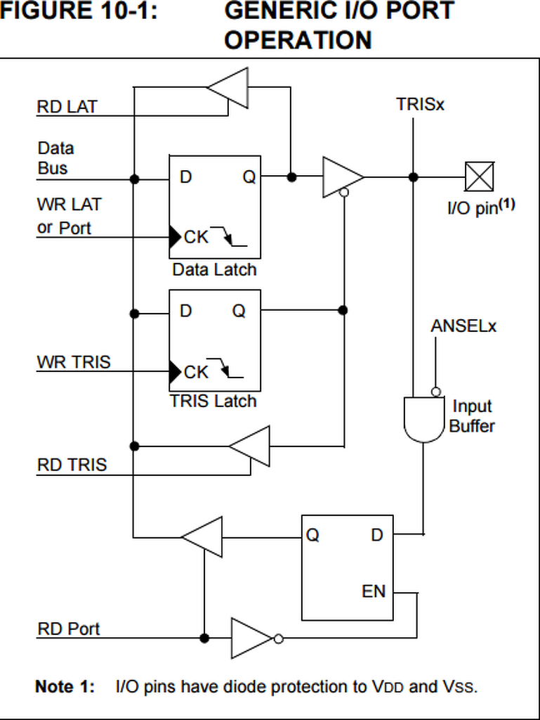

(#) cross51 válasza kriszrap hozzászólására (») Jún 26, 2016 / 1
Már mondtuk/mondtam ... TRIS az I/O irány LAT-al (vagy PORT-al) írod, hogy 1 vagy 0-a LAT-al a latch-t olvasod a PORT-al a láb-on lévő állapotot.
(#) kriszrap válasza cross51 hozzászólására (») Jún 26, 2016 /
Akkor a gomb ellenörzést POST al fogom ellenörizni??

(#) jocka0012 válasza cross51 hozzászólására (») Jún 26, 2016 /
Igazából lehet timerrel kene , mert nem akarom , hogy a gomb nyomvatartasanal vegig leptessen.Egy szivattyut akarok ezzel vizsgalni , hogy hanyszor kapcsol be egy nap alatt.
De a PIC doksija sok mindenre jó ám... például az I/O leírásban mindent megtalálsz amit írtam és amit kérdezel.
(#) cross51 válasza jocka0012 hozzászólására (») Jún 26, 2016 / 1
Mivel INT lábat használsz és a 628-asnál még csak az INT elvezérelt, tehát nem a nyomva tartással kell foglalkozni hanem az átfutó élekkel, hogy ne érzékelje a PIC pl.: 3 gombnyomásnak az egy gombnyomást.
