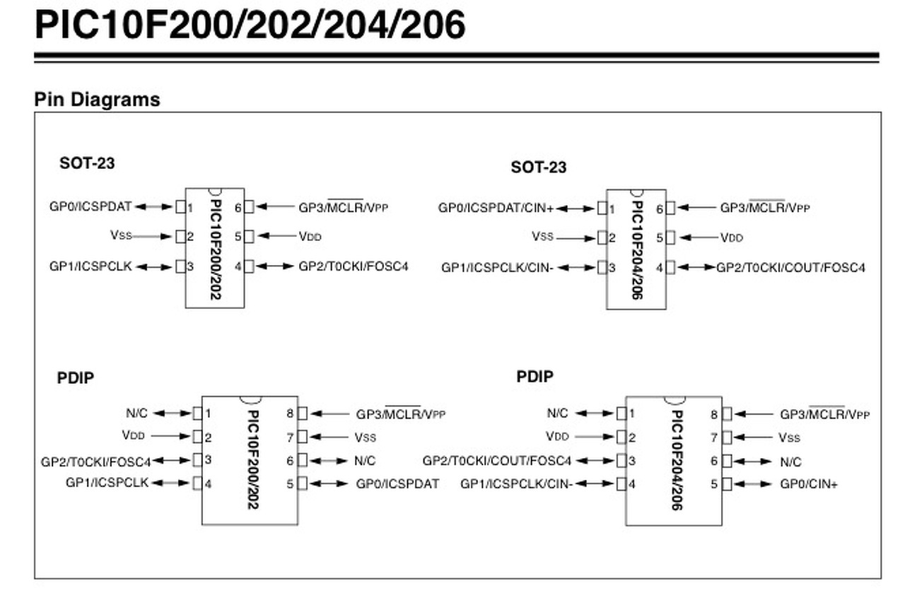

Nos a story. Vettem egy pickit3 at, egy usb kábelt, egy karos ic foglalatot, és egy összekötő kábelt. Ezek után kezembe akadt egy hibás p4 es alaplap, amibe van ugyebár bios ic. Ezt ki vettem, bele tettem a foglaltba értelem szerűen, majd megnéztem a pickit programján keresztül. Próbálgattam mit tudok tenni, pl: kiolvasni a bele irt adatot és elmenteni, törölni, új adatot írni bele. lőn csoda letehet.Sajnos nem gondoltam át az alaplap félépítését és azt hittem hogy ez is egy fajta pic.

(#) Bakman válasza xitibi hozzászólására (») Aug 7, 2016 /
Amikor kiolvasod az IC-t, a PK3 programja mit mutat?

(#) xitibi válasza Bakman hozzászólására (») Aug 7, 2016 /
A PIC10F200 -as kontroller vagy nyolc, vagy hat lábú tokban van. Minden bizonnyal valamit elnézett a PICKit3. Csak azt hiszi, hogy az van a foglalatban. Igaz, a képeden az látszik, hogy maga a PICKit3 nincs csatlakoztatva (nem ismerem a programozót).
(#) Elektro.on válasza xitibi hozzászólására (») Aug 7, 2016 /
Ezen a képen az látszik, hogy a Pikit3 nincs csatlakoztatva.
A kijelzett program memória tartalma is végig FF , tehát nincs beolvasott adat. Nyilván mivel nem csak Pic nincs a környéken de a Pickit 3 sincs csatlakoztatva.

(#) xitibi válasza Elektro.on hozzászólására (») Aug 7, 2016 /
program indítás 1kép, pic kit csatlakoztatás 2 kép, valamit frissíteni szeretett volna azóta így van( kb 10 perce) ez normális ???
Manulisan választottad ki a pic et?
Állítsd autómatikusra.
semmit nem választottam. a folyamat egy operation failed felirata meg állt. mi lehet a baj???
