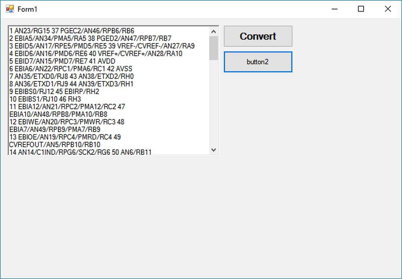

Nem rég említettem, hogy kellene nekem excel fájlos pinout.
"Elkészült" az exportáló program.
Csinál 2003/2007-es excel-t.
Esetleg érdekel valakit?
Ha igen még nem küldöm mert még sufnisan néz ki (kép)

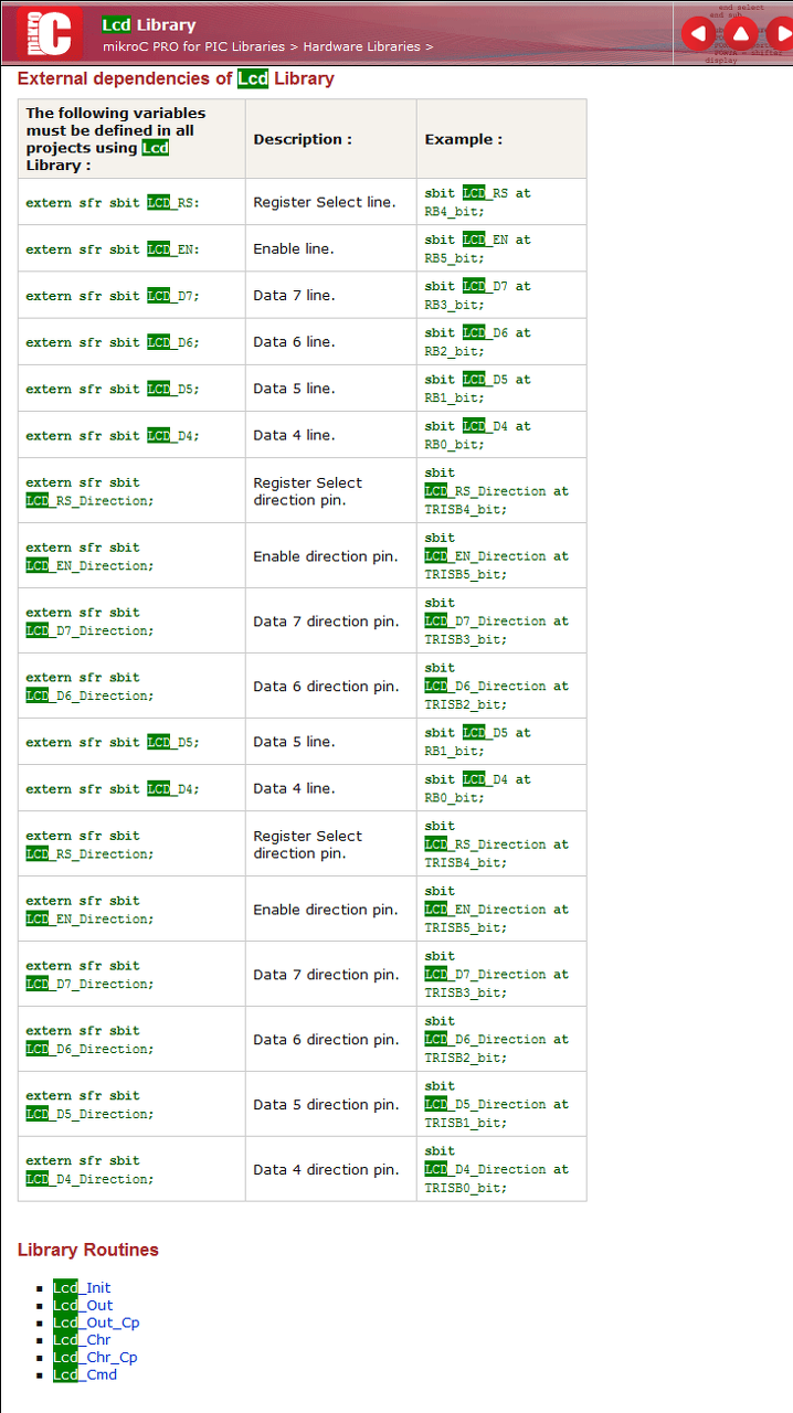

(#) Udvari Zsombor válasza nagym6 hozzászólására (») Ápr 14, 2017 /
Tehát az "R" betű nem kell...? Én viszont ezt találtam a súgóban: [mellékelt kép]
(#) nagym6 válasza Udvari Zsombor hozzászólására (») Ápr 14, 2017 /
Nem olvasható a képed. Esetleg LCD-nél egy porton kell lenni mindennek, tehát pld.: PORTB van az EN, RS, D4-D7. Nem tudom, próba megmondja.
Töröltem az "R" betűket, így már jó, viszont továbbmenve máshol is van ERROR:
