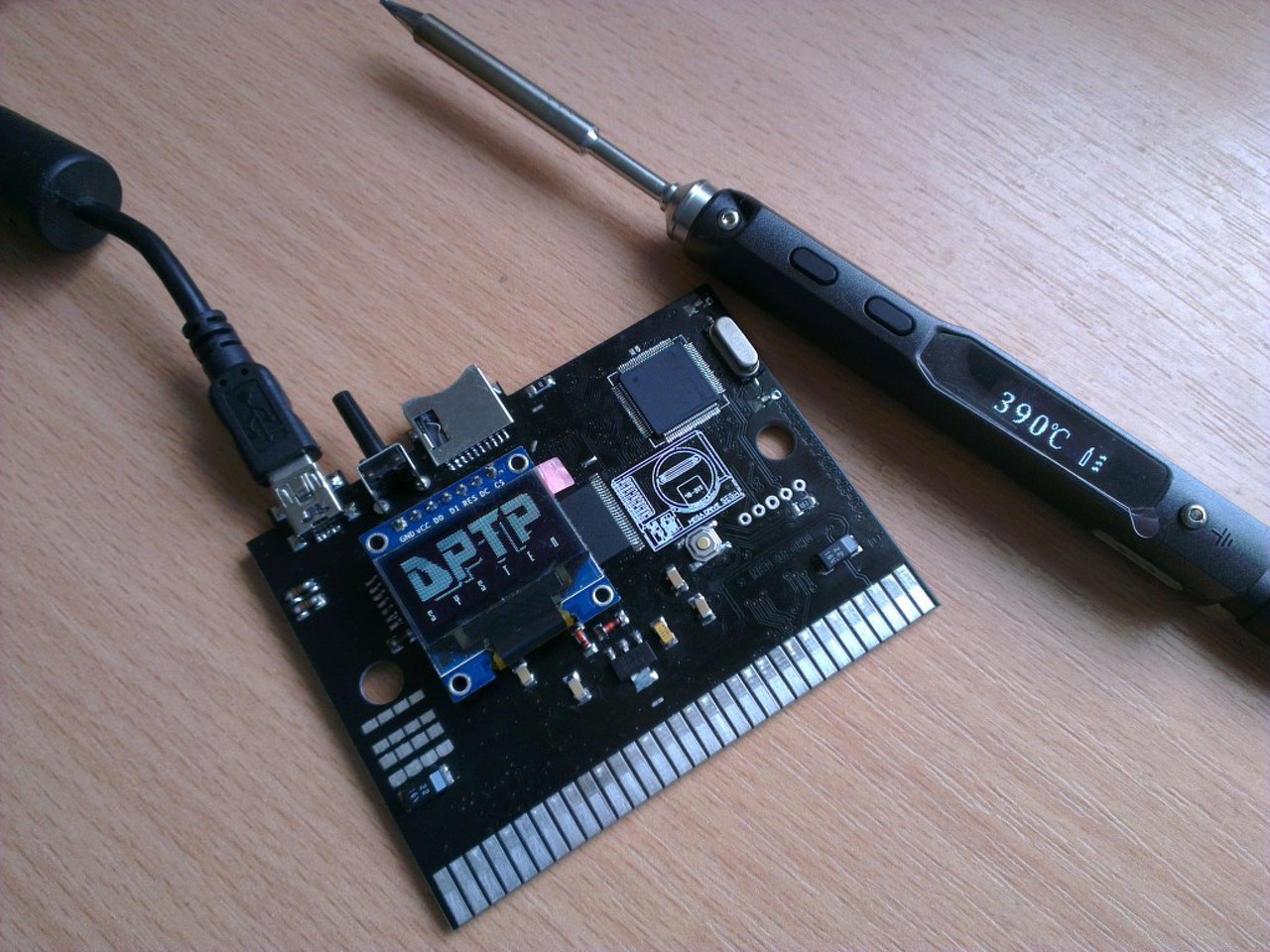

(#) don_peter válasza bbb hozzászólására (») Júl 15, 2017 /
Ugyan ilyen kijelzőt használok, csak SPI vonalon.
