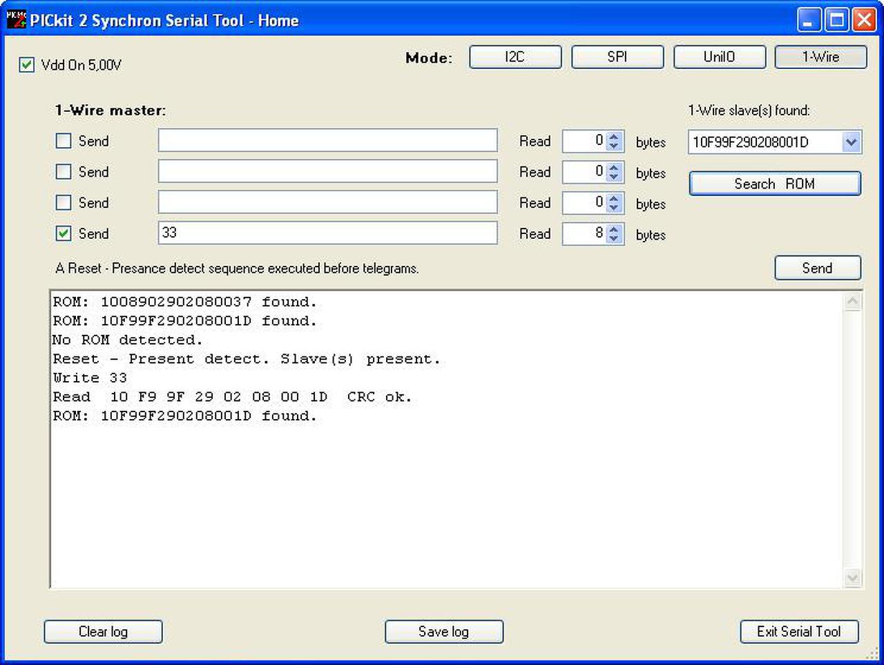

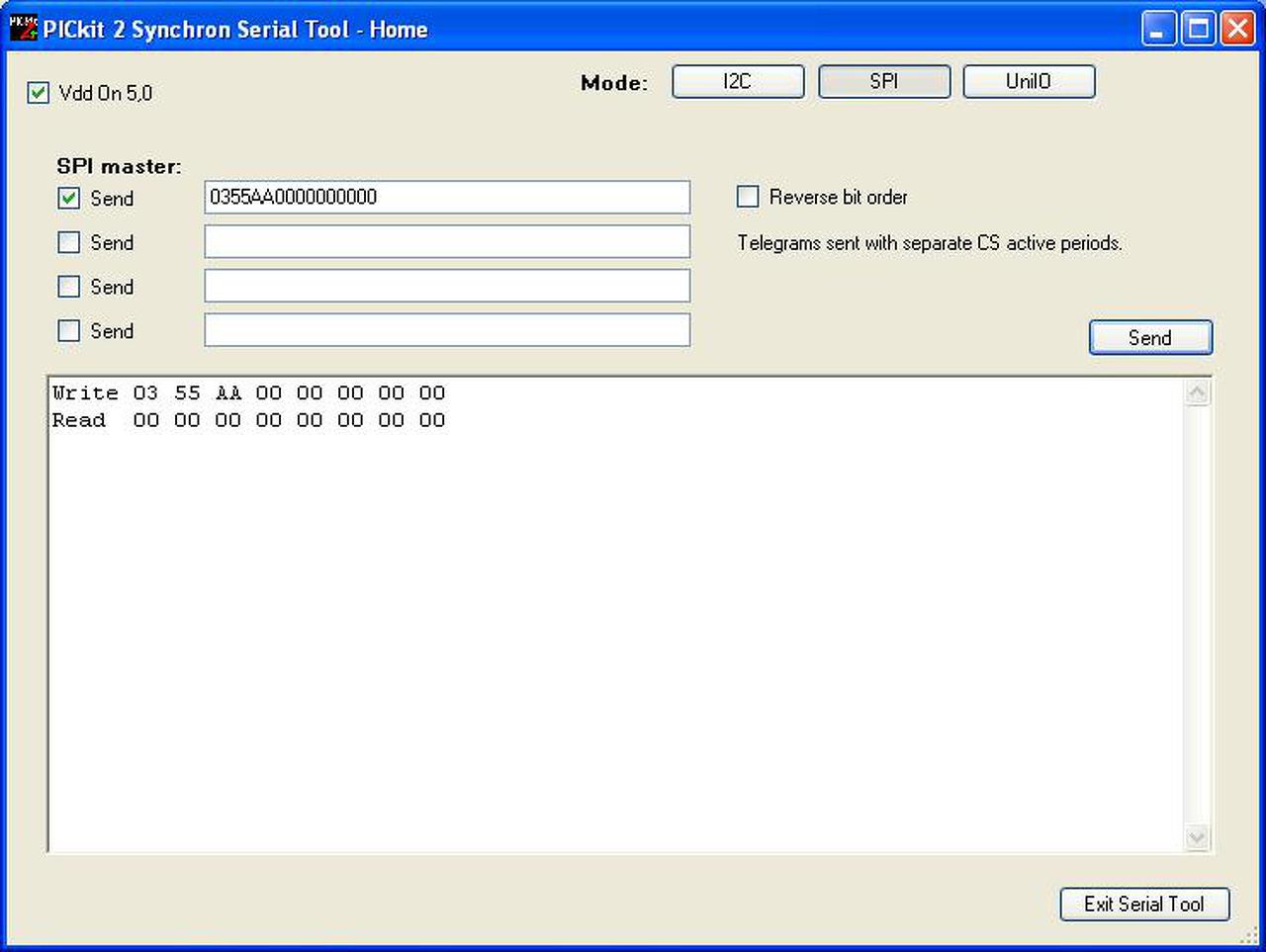

Letévesztettem a képet.... Az SPI -t akartam mutatni igazából...

A mellékletben a C# "párjának" részlete. Az első eljárást a RUN gomb indítja, a másodikat egy timer hívogatja, amíg meg nem jön az adat.

Rákerestem google pajtással "PICkit 2 Sychron Serial Tool", de nem jutottam el annak a project-nek a weblapjára. Saját barkács cucc?
