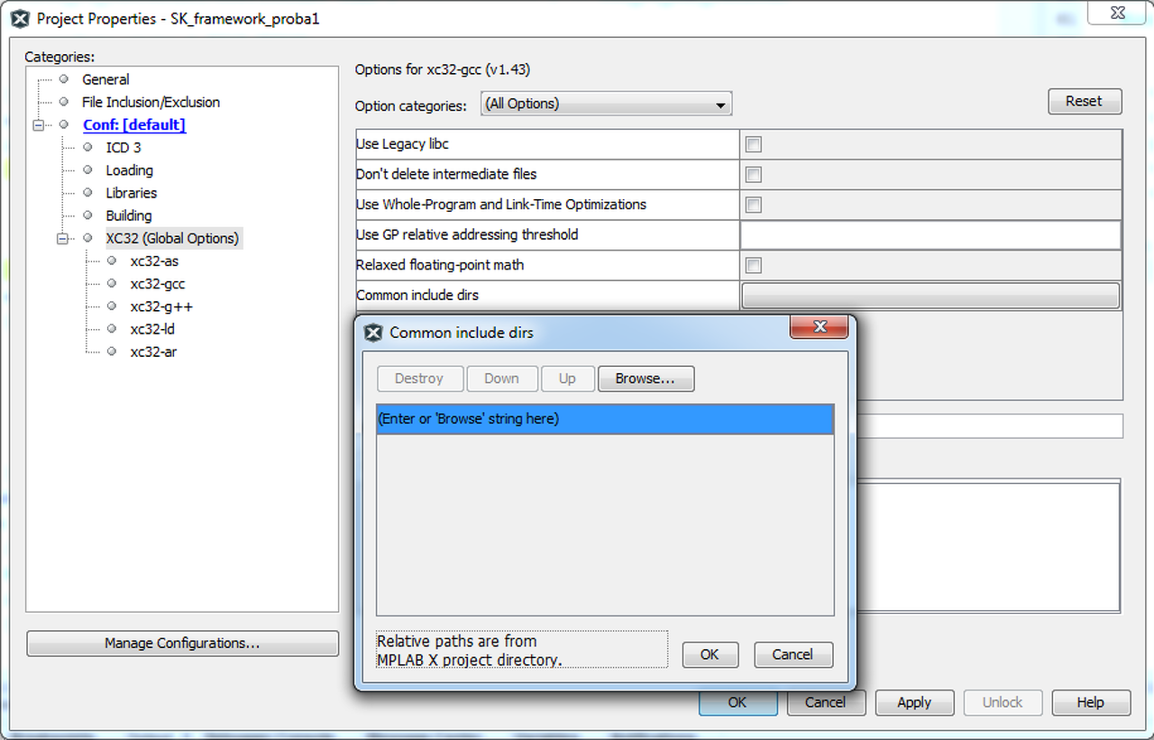

(#) tomi52 válasza Wezuv hozzászólására (») Máj 11, 2017 /
Úgy tűnik, nagyon béna vagyok!
Keresgéltem már a projekt beállításokban, a doksiban, a guglival, de nem voltam sikeres. Persze korábban talán már említettem, hogy az angol tudásom is legfőképpen negatívumból áll.
A lényeg, kérek segítséget!
(#) Wezuv válasza tomi52 hozzászólására (») Máj 11, 2017 /
Csatolok 3 képet.
GeneralSourceFold.png: Itt lehet beállítani a forrás fájlok elérését.
CommonIncludeDirs.png: Itt a gcc és a g++ fordító közös útvonalait tudod beállítani.
IncludeDirs.png: Itt pedig a gcc fordítóét. Ha nem használsz C++, akkor elég itt beállítani.
Természetesen a g++-nak is külön be tudod állítani a csak rá vonatkozó eléréseket ha a g++-t kiválasztod.
(#) tomi52 válasza Wezuv hozzászólására (») Máj 12, 2017 /
Kössz! ....de sajnos ez sem vezetett eredményre. Ma megint gugliztam egy csomót, és azt kellett tapasztalnom, hogy ez másoknak sem nagyon akar menni. Van egy rahedli fórum, ahol ugyan ez a kérdés, és egyikben sincs megoldás. A legérdekesebb, hogy olyan írás is van, ahol azonos beállítással hol megy, hol nem. Este megy, kikapcsolja, másnap nem megy. Aztán esetleg egy újraindítás után megint megy.
Valamit a Microchip nagyon nem akar, mert nehezen hiszem, hogy véletlen nem megy ez sokaknál. Már az is egy érdekes kérdés, hogy az azonos header file-ok miért vannak több helyen megismételve?
Olyan beállítás összejött, hogy Ctrl + egérrel kattintva beemelte a projekt könyvtárba, és természetesen utána működött. Na de a cél pont az lenne, hogy egy-egy headert ne kelljen minden projektben megismételni, amelyben szükség van rá.
Továbbra sem zárom ki, hogy én vagyok a béna, de akkor is jól el lehet bonyolítva, mert azért nem nagyon szokott ilyen problémám lenni.

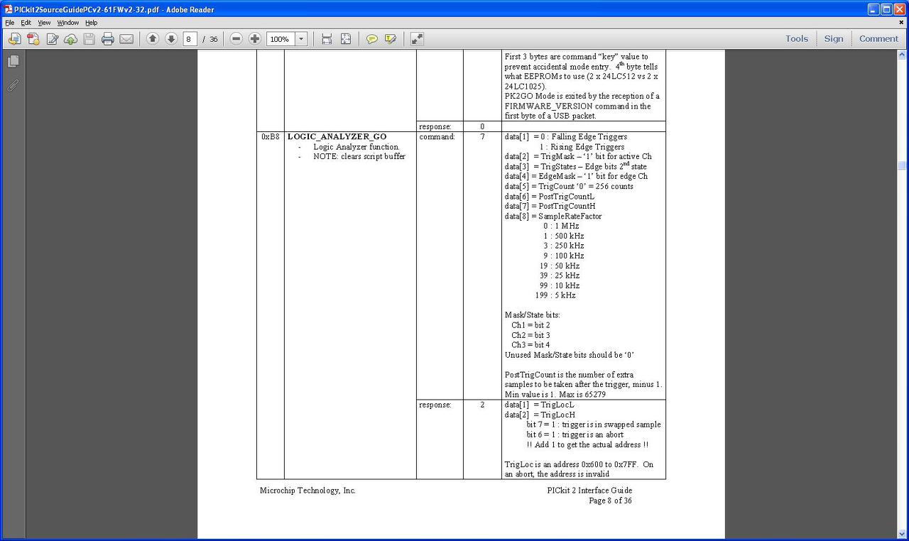

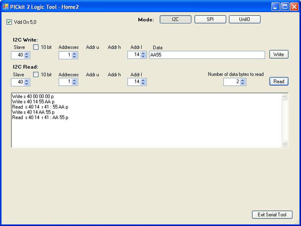

Szeretném a PK2-t programozottan használni logikai analizátornak (összetett dolgot kellene tesztelni). Tud valaki olyan ansi c vagy c# projectről a témában, aminek a linkjei még nem 404 hibaüzenetre mutatnak?
(#) Hp41C válasza pajti2 hozzászólására (») Máj 14, 2017 /
Linux: pk2-la, Python: pypickit
USB HID parancs
  1. // format:      0xB8<EdgeRising><TrigMask><TrigStates><EdgeMask>
  2. //                   <TrigCount><PostTrigCountL><PostTrigCountH><SampleRateFactor>
  3. // response:    <TrigLocL><TrigLocH>
Megfejtés a PICkit2SourceGuidePCv2-61FWv2-32.pdf -ben.
Saleae 8 sokkal jobb.
A hozzászólás módosítva: Máj 14, 2017

(#) pajti2 válasza Hp41C hozzászólására (») Máj 14, 2017 /
Az a 0xB8 egy kicsit ködös nekem. Olybá tűnik, mintha valami funkció generátor beállítása lenne, ahol mind a 3 bit kimenet. Nekem az egyik bemenetre kell. Direction beállítást nem találtam. Meg az összes rövidítés csak lóg a levegőben magyarázat nélkül, hogy elgondolkodom rajta, egész biztos arra való-e az a cucc, amire én használnám? Mert hirtelenjében nem valami meggyőző
Egy spi portot kellene szimulálni a pk2-vel (a Vpp láb lenne az nCS). Handy lenne, ha ugyan azzal az eszközzel tesztelhetném a beégetett programot, amivel programozom is egyúttal, ergo nem kell dugiszálni a kábeleket.
Ha dugiszálni kell a kábeleket, arra már van kész megoldásom. Írtam az ubw32-re usb / spi fordítót, és az kezesbárány. A Saleae 8 nem fog kelleni. Valójában kényelmesíteném a teszt környezetet, kihagynám azt az ubw32-t, azért gondolkodom a pk2-n. Ha a te problémád lenne, te nekiesnél, vagy inkább elfelejtenéd, és használnál külön programozót / külön teszter eszközt?

(#) Hp41C válasza pajti2 hozzászólására (») Máj 15, 2017 /
Ilyesmit szeretnél?
„Az a 0xB8 egy kicsit ködös nekem.”
Ez nem funkció generátor beállítása lenne, hanem a logikai analizátor paraméterezése.
A rutin maga bemenetté állítja a vonalakat, a funkció végén a script_buffer -ben van az adat.
(#) pajti2 válasza Hp41C hozzászólására (») Máj 15, 2017 /
Megtaláltam azt az oldalt a doksiban, köszönöm, a problémám vele az, hogy konkrétumokban egy kicsit kívánnivalót hagy maga után. Ha én is úgy dokumentálnék, mint az az oldal, a főnököm már rég kirúgott volna a fenébe
Az i2c-t illetően: igen, olyasmit szeretnék, csak spi-vel. Ha létezik egyben is project, ami emészthető, nem írom meg külön. Ha nem létezik, összerakom én, és feldobom valahova public tárhelyre, a következő embernek annyival is kevesebb lesz a problémája.
