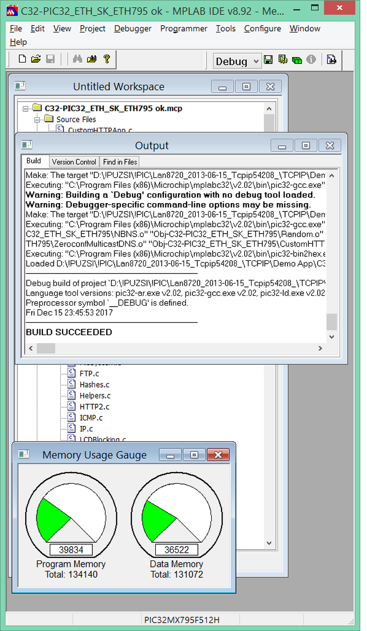

A fent dobott linken nem igazán látok project forrást, amit lehívhatnék, és lefordíthatnék saját gépen megnézni, mennyit eszik.
Gondolkodtam pic32mx695/795-re 10 vonalasan rákotött rmii-n pld dp83848 vagy ekvivalens, de már leesett a tantusz, hogy ha a net buffer ram nem külső eszközben van, akkor a pic saját ramját eszi a net, és az nem funny. Valószínűleg 624-est választok hozzá.
Ha te lefordítod a projectedet, ahogyan éppen van, nálad mennyi munka ram használatot ír ki a fordító? Fogtam az üzenetet a működés közbeni allokációról, de szerintem azokat már meg tudja csinálni a stack külső soros ramon is, és az én problémám csak a pic saját belső ramja.
(#) pipi válasza pajti2 hozzászólására (») Dec 15, 2017 /
Szép is lenne ha az említett mikrovezérlőről tudnád letölteni a kismillió forrást
Azt a microchip oldaláról kell Bővebben: Link
mellékeltem Lan8720-ra fordítva 2013-06-15 Tcpip54208
(#) pajti2 válasza pipi hozzászólására (») Dec 16, 2017 /
Értékeket köszi. Hány webkliens volt engedélyezve abban a projectben?
(#) pipi válasza pajti2 hozzászólására (») Dec 16, 2017 /
Passz, talán négy? nem módosítottam
