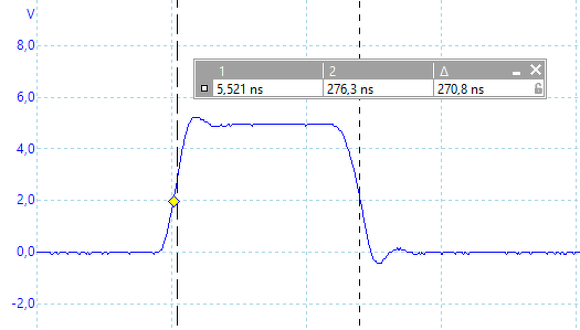

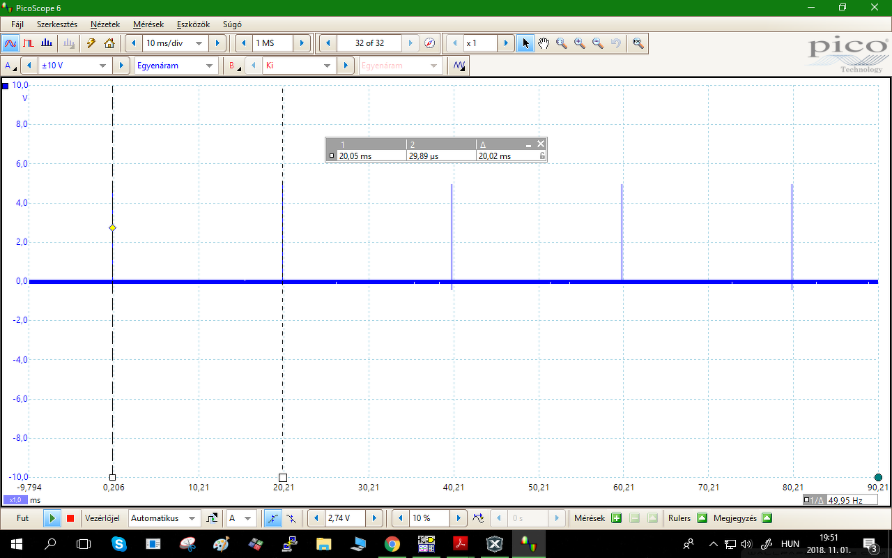

20 ms-onként szeretnék 1->500 us-ig változtatható kitöltési tényezőjű jelet előállítani. Ehhez beállítottam a TMR1 megszakítást 20 ms-ra a TMR2-őt pedig 1 us-ra. TMR1-ből indítom TMR2 megszakítást 20 ms-onként. A rendszer órajelem 32 MHz. Ilyen módon a kimeneten mért jelet nem sikerült 4,5 us alá vinnem. (Ekkor a megszakításban csak egy kimenet állítás van, meg az interrupt flag törlése.) Így megpróbáltam egy olyan variációt is, hogy a 20 ms-os megszakításba tettem egy szoftveres késleltetést (tudom, hogy nem szép dolog), így 270 ns-ig képes voltam lecsökkenteni a kimeneti jel magas szintjének idejét. (A felhasznált PIC 16F18857 típusú) Ezt a feladatot továbbra is időzítőkkel szeretném megoldani, van valami ötletetek esetleg? A válaszokat előre is köszönöm! A hozzászólás módosítva: Nov 1, 2018
1 us megszakítás helyett nem lehetne valami haladottabb módon előállítani az impulzust, pl. az adatlap 29.5.5 SOFTWARE START ONE-SHOT MODE alfejezete szerint?
Ez annyit csinál, hogy minden túlcsordulás után törli az engedélyező bitjét nem? Tehát mindig engedélyeznem kell a 20 ms-os megszakításban. Egy láb magas szintbe állítását viszont így is a TMR2 megszakításban kellene elvégeznem nem?
"Tehát mindig engedélyeznem kell a 20 ms-os megszakításban."
Nekem úgy tűnt, hogy igen. Idézet: Pont azt szeretném elérni, hogy erre ne legyen szükség.„Egy láb magas szintbe állítását viszont így is a TMR2 megszakításban kellene elvégeznem nem?” De ennek részleteit az adatlapból kell kisilabizálni. Futólag olvasva ott volt olyasmi, hogy PWM-mel kell kombinálni, hogy kiadja az impulzust. De nem merültem el a részletekben, mert nem használok ilyen mikrovezérlőt (és a jövőben sem szeretnék).
Rendben köszönöm! Most egyébként az NCO-t és a TMR2-t hoztam össze CLC modul segítségével (S-R tárolóként használva). Egész jó úton haladok így is, de próbálkozok még a one-shot móddal is.
