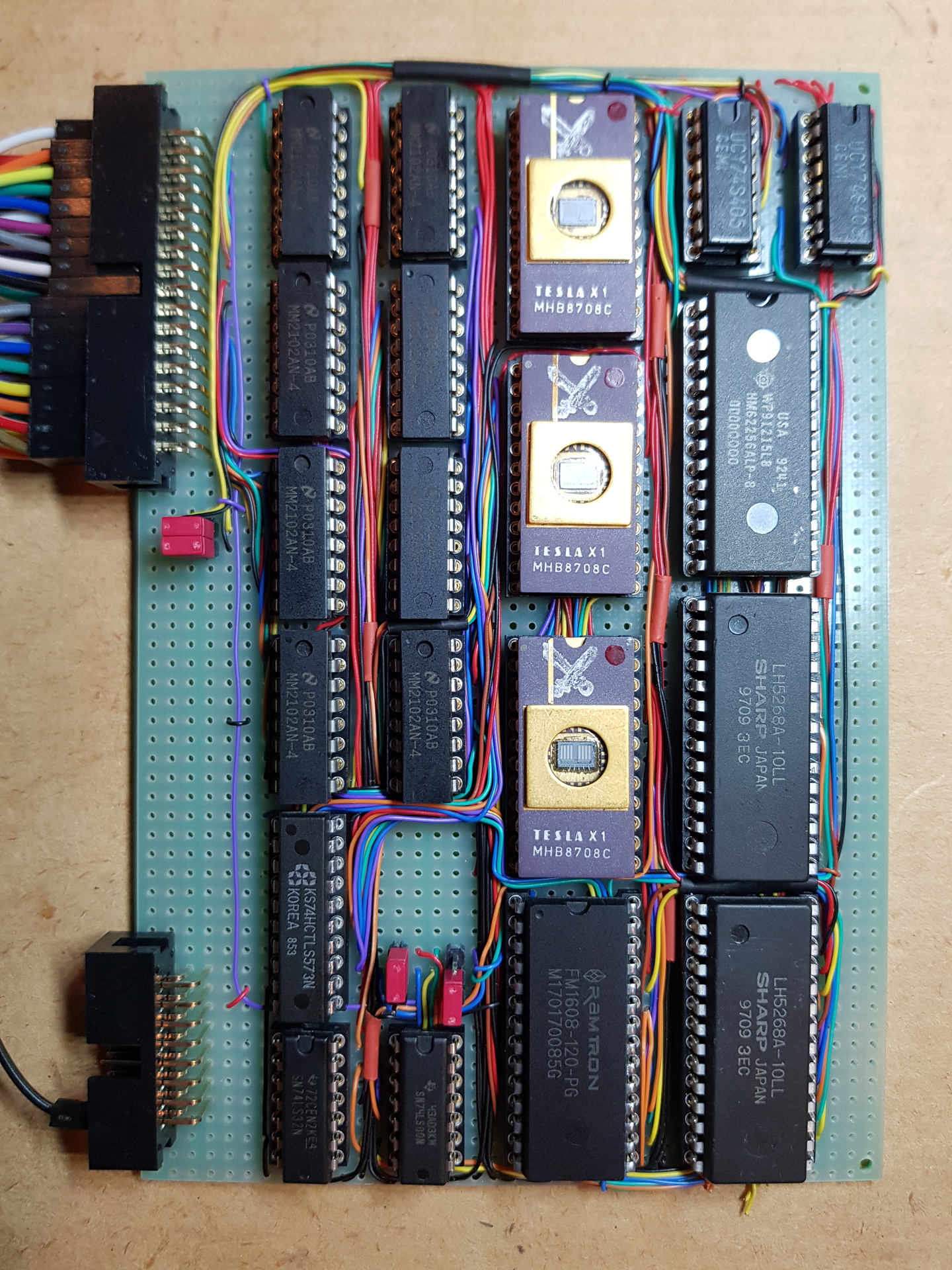

„Ameddig csak hobbi szinten vagyunk, az első korlát az, hogy belefér-e a program memóriába.”
Nekem nem. Feladat es ismet csak feladat.
Itt egy memoriamodul, hobby kategoria, tesztelnem kellett, gyorsan. Erre az arduino board tokeletesen megfelel, C/C++-ban. Hobby, raadasul olcso, gyors. (A kepen nem latszik de az van radugva)
Teszteles, tartalom ellenorzes, hexa, formazott lista soros terminalra. Ez barmi de nem assembler. (Es igen, kerlek hidd el abban is megtudom irni de nem az MCU programja a cel, az csak egy eszkoz)
A tobbiben egyetertunk
