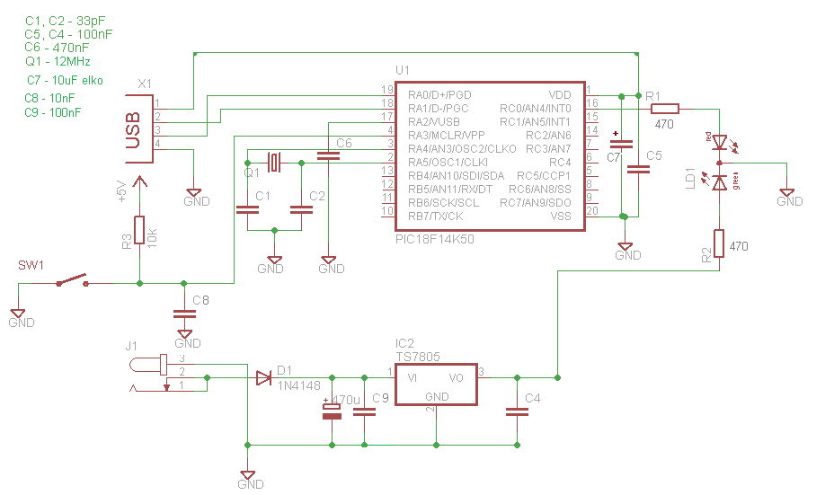

Rendeben megcserélem a kettőt és akkor a VDD (1es láb) és a VSS (20as láb) közé rakjak még egy 10µF kerámia?
Nem kapcsolóüzemű, a lehető legegyszerűbb kínai csoda, van egy trafó benne egy kis darab nyák amin a graetz van és egy nagy elektrolit kondi (de kipróbáltam már olyannal is amiben még a kondi sem volt benne). Nagyjából 15-17V-ot adnak. És gyakorlatilag csak a GND közös a PIC-el. A táp és a földvezeték egymás mellett halad a jack dugótól a próbanyákon (kis fémdrót leónozva), a PIC-hez műanyag szigetelésű "átkötés" adja tápot az USB-ről, a földje ugyanilyen leónozott fémdrót.

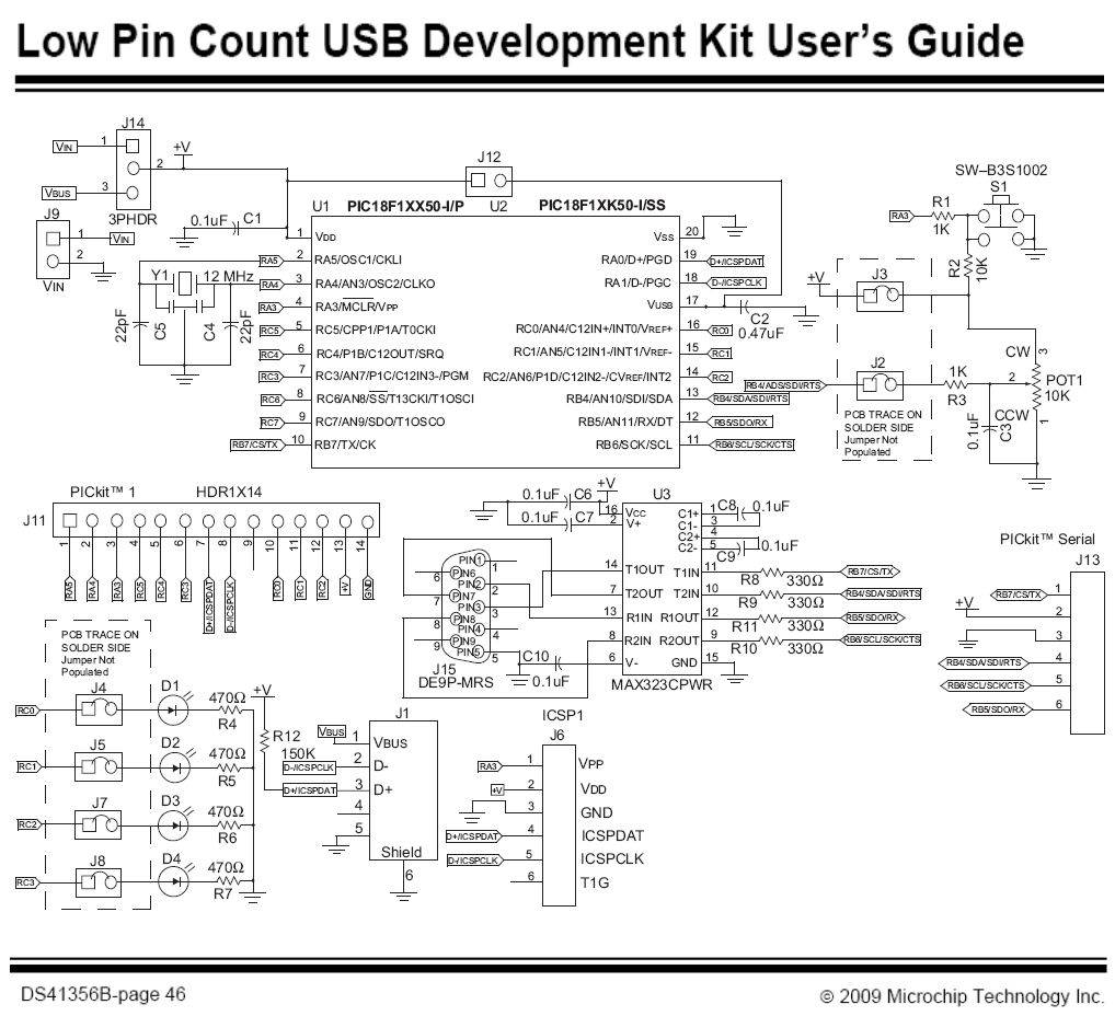

A LED-ek áramkorlátozó ellenállásai szerintem túl kicsik! Én 1 kohm-ot tennék oda, de 470 Ohm a "szokásos" érték. Az LPC kártya kapcsolási rajza egyébként itt is elérhető.
Sajnos nem oldotta meg a problémámat a berakott 10µF elektrolit kondi. Ugyanúgy resetel kikapcsoláskor
A rajz még mindig hiányos. Nem látszik hogyan vezeted rá a Vdd-re az 5V-ot(Ne leírd a hogyant, rajzold!).
A C6 legyen 470n, a C5 100n. A C5-C6 közvetlenül a PIC lábánál kell legyen. A LED-ek előtét ellenállása legyen nagyobb, legalább 470ohm. Az MCLR lábra tegyél egy 10n kerámiát. A védő diódát fedd ki, vagy ha mindenképpen védeni akarsz, akkor tegyél be egy 200mA-s biztit, és a diódát a testre fordítsd anóddal(1N4007). Ez még a viszáramokat is levezetné, széthúzáskor. Ha végképp nem megy, akkor egy induktivitás még segíthet.

A rajzon még mindig nincs bekötve a 7805 5V-ja! Azt hová kötöd a panelen helyileg? Kéne egy ikertekercses folytótrafó a dugasztápod és a 7805 közé, felkondizva! A kristályt valóban ne tapizd, ez nem hiba, ez ilyen... Azt persze jó lenne leellenőrizni, hogy valóban 10MHz-en rezeg-e, nem valami más frekin(tesztprogram a LED- re!)!
Írta, hogy csak a Gnd-t kötötte be, a 7805 kimenete egyenlőre szabad. Ezért merült fel bennem a földhurok.
A 7805 5V-ja most még sehova nem megy egyedül a státuszjelző ledbe. A kristály 12Mhz-n megy, anno még ASM-ben kipróbáltam LED villogtatással.
