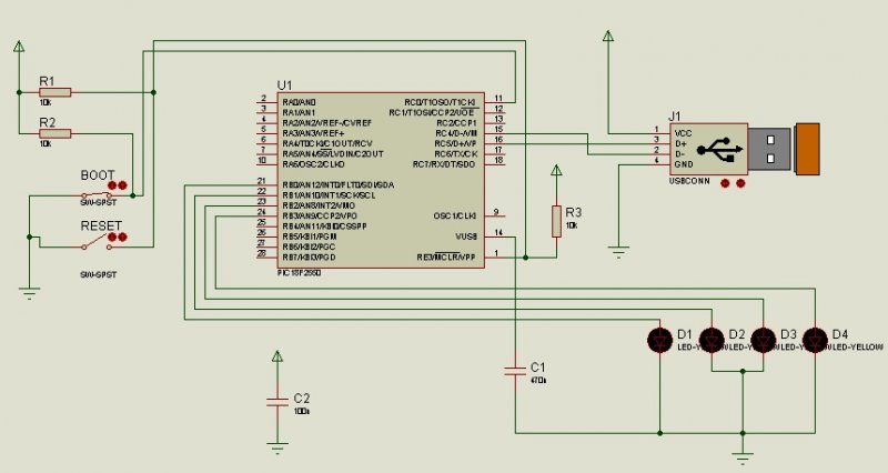

Átolvastam a 31 oldalnyi információt amit idáig a topic összegyűjtött, majd megépítettem egy HID BOOTLOADER-re szánt próbapanelt pic18f2550-el. A microchip USB Framework bootloader-jét átalakítottam erre a uc-re. Mindezt sikerrel koronázta a próba, viszont egy érdekes dologra derült fény. Bizonytalan idő elteltével (kezdetben hosszabb, ~1-2 perc, majd egyre rövidebb, ~10mp) a PIC elfelejti, hogy mit is kéne csinálnia, a kontrol ledek megállnak, és megszűnik a kapcsolat. Utána sem reset semmi nem használ neki, le kell választanom, és talán majd legközelebb. Kondikat amiket már eddig javasoltatok betettem, és mindent aszerint építettem. A mellékelt kapcsoláson csak a 20Mhz-es osci és a kondijai nem szerepelnek, a többi ahogy látszik. Kérlek benneteket, ha valakinek van tippje merre induljak, ossza meg velem. Előre is köszönöm!

A lefordított bootloader nem lóg át véletlenül a 0x1000-es határon? Brown Out Reset detektálása engedélyezve van? Watchdog le van tiltva?
A mikrovezérlő és a LED-ek közé azért rakhatnál ellenállásokat is. Vagy a valóságban nem így van megépítve?
Bele fér az 0x1000-be, BODEN enabled, 2V, WDT kikapcs. Tudom, hogy nem a ti dolgotok megoldani a problémám, csak most télleg elakadtam.

Jaaaaaaaaaa van peszre. 470 ott figyel minden led előtt.
LVP le van tiltva a konfigban?
Ja, amugy miert huzod fel az MCLR-t ket ellenallassal is?
Csak egy ellenállással van felhúzva, az R3 csak benne maradt a rajzban, a rajzot csak azért csináltam, hogy nagyjából megmutassam alap konfig van USB-hez. LVP kikapcsolva.
