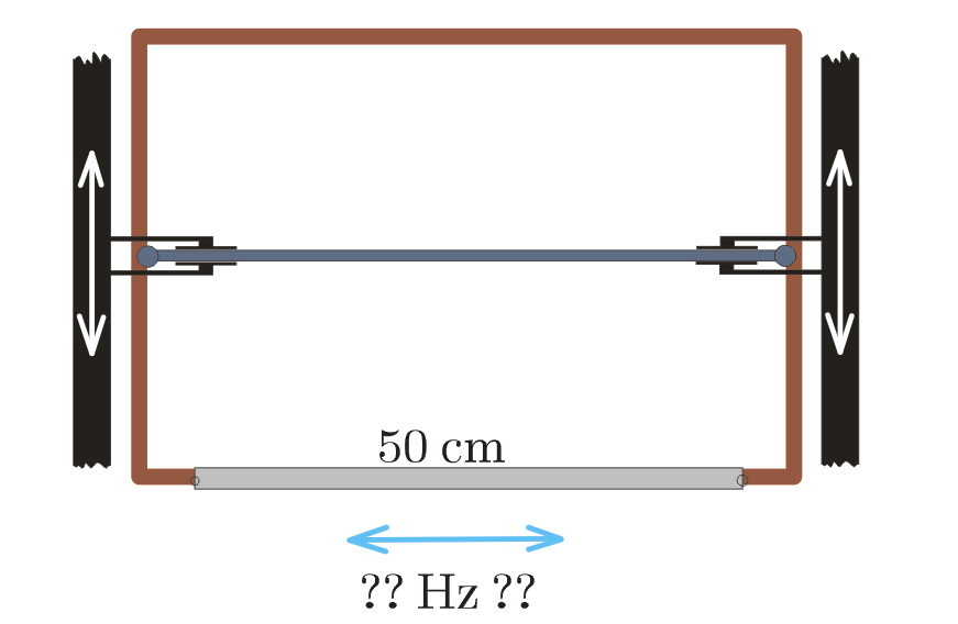

Egy vávógépet szeretnék készíteni, amit a jó vágás érdekében meg kellene jol rezegtetni. 'Ultrasonic' vagogepeket talaltam a youtubon, de egy gepnek sem talaltam leirast, hogy a mivel oldjak meg a rezgomozgast. A kerdesem az lenne hogy a piezo elektromossaggal rezgesbe lehetne hozni a szerkezetet??? Hol jutnak hozza ilyen piezo kristalyhoz? (remelem jol foglamaztam) Esetleg az is megfelene amit egy piezohangszorobol kiszerelek??? Kb mekkora ezeknek a piezo kristalyoknak a méretbeli változása ha feszültséged adunk rá??? (? micro m, mm) Mennyi rajuk ható erőt viselnek el a kristályok??? Az én gépemnél max 5 kg-ot kellene mozgasson vizszintesen. Megolható ez??? Vagy milyen más megoldást javasoltok a rezgés létrehozásához??? (ugy 20 30 kHz-en szeretnem rezegtetni a kést) Előre is köszönöm az érkező válaszokat.
Fél kilogramot 20-30 kHz-en rezegtetni szerintem nem lesz egyszerű feladat. Úgy gondolom - műszaki emberként, de e területen laikusként - hogy ekkora tömeget a tehetetlensége miatt ilyen magas rezgésszámmal ("ide-oda") mozgatni körülményes lenne.
Egyáltalán indolkolt-e ez a nagy rezgésszám? Lényegesen kisebb (pl. 100 Hz-es) rezegtetés sima hálózati feszültséggel táplált vasmagos tekeccsel elvégeztethető. Az elvet alkalmazzák például az elektromos festákszórókban, az akvárium levegőztetőben, a búvárszivattyukban, stb. Magasabb frekvenciát "előállítani" ma már nem egy ördőngős dolog, de az elv alkalmazása már nem csak mechanikus (tehetetlenség), hanem villamos okok (pl. induktivitás) miatt sem járható út szerintem. A 20-30 kHz-hez piezóban is már ultrahangsugárzót kellene alkalmazni, az általam ismertek szerintem nem alkalmasak mechanikai okokból a feladatra. Biztosan van valamilyen megoldás (különösen, ha már a youtubon láthatók is ilyenek), de konkrét feladathoz kicsit többett kellene tudni a feladat paramétereiről.

En is a tehetetlensegi erotol tartottam, ezert kerdeztem volna a piezo anyagok tulajdonsagarol. Azt hogy valojaban mekkora frekvencia elegseges a jo minosegu vagashoz ezt nem tudom, mert meg nem probaltam. A videok cimeben amit linkelek azt irja hogy ultrasonic, tehat gondolom hogy 20 kHz folott van ha ultra. Hogy pontosan milyen technologiat hasznalnak a videokban, azt sem tudom, csak sejtem hogy ilyen magas rezgesszamhoz, piezo tulajdonsagokat hasznajak, de az is lehet hogy teljesen teves a megkozzelitesem. Video 1 , Video 2 Video 3 Szerintetek milyen technologiaval rezegtetik a "gilotinokat"? Mert azok eleg nagy darab femnek tunnek. Vagy az a gilotin egy specialis anyagbol van szerintetek? Keszitettem egy gyors vazlat rajzot arrol a geprol amit szeretnek epiteni, amit mellekeltem. Hasonlo a mukodesi elve a masodik videoban latott gepere, azzal a kulonbseggel hogy itt szeretnem otvozni a technologiakat, az ultrahangos vagast, evel a fureszlapossal. Tudom a masodik videoban latszik a rezges ami arra enged kovetkeztetni hogy nem tul nagy a frekvencia. Egy masik kerdesem lenne, ha 100 Hz en rezegtetem a muszert, nem novekszik meg a zaj??? Vagy valaki tudja-e milyen modszerrel lehet nagy frekvencias rezgesbe hozni egy relative nagyobb targyat? Vagy milyen technologiak alkalmazhatok ebben az esetben??? Varom a velemenyeket!

Nézegetve őket, a következőket szűrtem le: 1./ Ha pempős az anyag, a vágóélről minden vágás után le kell tisztítani a rátapadt anyagot, ezt vélhetően a tapasztalatok miatt oldotta meg a konstruktör. 2./ Nem tartom valószínünek (a név ellenére sem), hogy ultrahangos frekvenciatartományban kellene rezegtetni a vágópengét hosszirányban, a vágás során. (Pl. a családi tortavágás során a függőleges vágási sebesség, és a rá merőleges késmozgás - nyiszálás - tapasztai sem indokolják a több nagyságrendű mozgásarányokat!) 3./ A hangossággal kapcsolatban egy történet (vicc?): Részlet egy párbeszédből: -Mennyi? -Mi mennyi? Tehát: Mihez képest nőhet-e a zaj? Érdekes a probléma, nem vagyok hozzáértő, de felkeltette az érdeklődésem, ezért mélyedek bele, nem kekeckedésből kérdezek. Szerintem alapvető fontosságú a CÉL, a FELADAT ismerete, ha az ember meg akarja oldani a részleteket. Lehet a konkrét cél esetleg olyan, amit az ember nem akar mások orrára kötni, ez érthető, de ilyen esetben nehéz javaslatot tenni. (A "gyors" válasz annak a tecnnikai lehetőségnek köszönhető, mely szerint bejelöltem az értesítésem, ha hozzászólás érkezik a fórumba. Okos lehetőség, és amint látható, működik is a dolog. Meg most az időjárás sem sarkall szabadtéri tevékenységekre, unatkozás ellen meg jó a net, és még tanulni is lehet...) Sok sikert!
Én azt gyanítom hogy mechanikus módon működik. Villamos motor + excentertengely mozgatású.

Elszor is nincs mit titkoljak, egy universalis(!) tesztaszeletelo gepet szeretnek kesziteni. Anyum cukrasz es ugymond nem csak hazi felhasznalasra kellene a gep, hanem ugymond 'profi' vagasra van szuksegunk. Egy par dolgot szogezzunk le, a tesztavagassal kapcsolatban (tapasztalatbol): -a tesztat nem lehet csak fuggoleges mozgassal elvagni! Van amelyik sutemenynel, mint peldaul a piskotaknal lehetseges, de annal is santit a dolog. Viszont kemenyebb lapoknal, mint peldaul a "mezes"-nel vagy "citromszelet"-nel, ha csak fuggoleges nyomassal probalnank elvagni, a sutivel az tortenik mint az emberrel a wc-n, kijon a krem. -viszont oldal mozgassal sem lehetseges a gyors vagas. Ennek a tesztelesehez keszitettem gyorsan egy kis gepet egy 24 voltos motorral, amire egy excentertengelyt szereletem. Ennek kb 2cm volt a oldal iranyu mozgasa. Evel csak az volt a problema hogy szetrazta a sutit. Mivel a krem hatasara megno a suroldasi ero, ezert a tesztalapot szetrazza. ![]() -a tisztitas is resze a folyamatnak, ezt is tapasztalatbol tudom. Jelenleg a cukrazdaba ugy vagjak a sutit, hogy minden sor levagasa utan forro vizbe marjak a kest, aminek a kovetkezmenyeben: a viztol csokken a surlodasi ero, a kes megtisztul, s a melegsegtol jobban olvasztja a csokireteget evel szebb vagast eredmenyez. Ezert orultem mikor meglattam ezt a "ultrasonic"-os videot. Igy lehetsegesnek tartom a tokeletes vagast, viszonylag nagyobb sebessegnel. (kb mint a masodik videoban) Azt a kiserletet mindenki elvegezheti egy szendvicsel; aki ketelkedik vegye elo a legelesebb keset, es probalja rajta atnyomni a szepen osszerakott ket szelet kenyeret. Azt hiszem az eredmenyt nem tudna ertekesiteni vendeglato egysegben. 1. Nem allitom hogy csak ultra frekvencian lehet vagni, de azert eleg nagy rezges szamra van szukseg hogy jo vagast erdmenyezzen. 2. Az excentertengely mozgatasu dologgal szerinted mi az a rezges szam amit el tudok erni? 3. A piezo rezgetessel kapcsolatosan: linkelek egy piezo hangszorot aminek 300 W a teljesitmenye. Azert aval mar szerintem lehet mozgatni valamennyire 1-2 kg-t. Itt meglehet nezni a hangszorot Hangszoro Ezt gondoltam szetszerelve. Nem feltetlen ragaszkodom a 20 kHz folotti rezgeteshez, de azert legyen egy par Kilo. 4. Ki lehet szamolni hogy milyen meretu rezgest szenved el (mennyi a meretvaltozas) egy adott frekvencian a piezo kristaly??? -ebbol gondolom mar ki lehet szamolni hogy egy x tomegu testnek y tavolsagon, milyen teljesitmenyre van szukseg a mozgatasahoz. 5. Nem lehet otvozni a piezo rendszert a hidraulikaval? Mivel a hidraulikanak is van egy kulon agazata ami a "szonikus" dolgokkal foglalkozik. Energiat lehet kozvetiteni egy vezeteken keresztul, anelkul hogy folyna az olaj benne. Ez annak koszonheto, hogy az olaj is osszenyomhato folyadek. Igy hullam szeruen terjednek benne a rezgesek. Es egy bizonyos tavolsag utan, a rezges amplitudoja (majdenem) megegyezik a bemeneti amplitudoval (ez frekvenciafuggo). Meglehetne oldani az hogy kihasznalva az olaj rugalmassagat, ami segitene nekunk dolgozni a tehetetlensegi erovel szemben, piezo hangszoroval hullamokat generalni az oljaban, ami rezgesre birja a kesunket??? Mi a velemenyetek? Esetleg mas javaslatok hogy mitol rezeg az a gilotin az elobb linkelt videokban??? (video 1, video 3) (Bocsanatot kerek a nem tul szakszeru kifejezesert, de sajnos Kolozsvaron csak roman nyelvu technikai egyetem van, igy a magyar szakszokincsem eleg gyenge )
"Az excentertengely mozgatasu dologgal szerinted mi az a rezges szam amit el tudok erni?"
kb.300-400Hz reális Szerintem a 2cm-es löket sok volt. Esetleg bütykös tengelyekkel lehetne növelni a frekvenciát. A robbanómotor szelepvezérlő mechanizmusára gondolok csak nem excenteres megoldással hanem sok bütyökkel. A második variáció amivel probálkoznék. Tekercsbe egy erős állandó mágnes, szinusz teljesítmény generátorral hajtva. Persze így nagyon egyszerűnek hangzik de ez is sok számolást, tervezést igényel. Ez egy rugalmas megoldás, könnyen hangolható a generátor frekvenciája.
Tegnap este még eszembe jutott a rezgőkéses villanyborotva ötlete, aztán anak kapcsán és is a forgó, mechanikusan kiegyenlítettlen tömeg ("lendkerék")alkalmazására gondoltam. Nem excentertengelyre, hanem egy olyan kisméretű forgó alkatrészre, amit pl. célszerűen gumiszíjhajtással lehet forgásra bírni, mivel szándékosan nem kiegyensúlyozott, mechanikusan "rázni" fogja azt a tömeget, amire szerelve van. Ha ez a késegységbe/késegységre van szerelve, azt rezegteti. Fontos a jó csapágyazása ennek a kiegyenlitettlen tömegnek, a rezgésszám a forgó kerék fordulatától függ, az pedig a meghajtómotor fordulatával, a szíjhajtás áttételével egyszerűen változtatható, szerintem emberi léptékű (pár ezer ford/min bőven elég! Úgy gondolom, egyáltalán nincs szükség (!!!) cm-es méretű mechanikus kitérésekre, szerintem mm-es "kilengés" bőven elég. A használat során elviekben egy kicsit úgy működne a kés, mint az ütvefúró: a sok pici rezgés az előtoláshoz szuperponálódva (+ és - fordulatonként) kielégítheti az elvárást.
Lehet, hogy butaság, de próbálj meg a próbadarabod "késére" valamilyen ideiglenes módon vibrációs szerkentyüt (ami otthon található), pl. akvárium levegőztetőt úgy felszerelni a vágóélre, hogy a benne lévő "kalapács" függőleges írányban mozogjon. Szerintem egy félkilós vágóélet már rezegteti bizonyos mértékig, az elv kipróbálására. Nos, szép az idő, hív a kertem! Jó munkát!
Sietek, csak röviden: Próbáld meg felszerelni a késre egy mezei konyhai elektromos kés "meghajtását". Nem kell trafó, stb. Otthon, rokonoknál, ismerősöknél, a kukák mellett, esetleg vásárokban találsz olcsón, én még nem találkoztam olyan háziasszonnyal, aki használta volna az ajándékba kapott csodaszerkentyüt... Valahol nekem is van, de nagy gyűjtögető révén belátható időn belül reménytelen dolog az előkerítése.
Remek ötlet a kiegyensúlyozatlan tömegű forgórészes hajtás.
Közben még eszembe jutott a rezgőcsiszoló. Tuti hogy az is valamilyen egyszerű mechanikus jellegű elven alapul 2-3mm lökettel.

Mindenfelekeppen megprobalkozom vele. Sajnos nem tudok rolla hogy otthon lenne nekunk elektromos kesunk, de valami hasonloval megprobalkozok... Azert meg teljesen nem vetem el az ultrahangos vago otletet sem. Azota sikerult talaljak a neten direkt ilyen celre fejlesztett 'rezonatorokat', generatortorokat. Bebizonyosodott hogy nem tevedtem, mert piezo elektromossaggal oldjak meg ezt a nagy rezgesszamot. Meg arajanlatot nem kertem ezekre a termekekre, de valoszinu, hogy borsos ara van neki, ami miatt inkabb egyszerubb megoldast fogom valasztani. Egy par linket beszurok: Piezo vago Ultrasonic generator Csomo eszkoz Koszonom megegyszer a segitsegetek, ha vegeztem a kiserletezesekkel, akkor irni fogok.

Tudom hogy a piezo anyagok igen kis alakváltozásra képesek. De van e olyan eszköz amivel el lehet érni 0.2-0.5cm es amplitúdójú rezgést?
