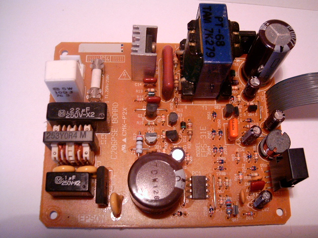

(#) László zs válasza djtomo hozzászólására (») Jan 2, 2008 /
Nézz szét régi nyomtató tápoknál az EPSON készülékekben is kb. ilyenek vannak pl: ha jól emlékszem: C82, C84 ja és ez kapcsiüzemű.
(#) sprofan válasza djtomo hozzászólására (») Jan 2, 2008 /
Hello
Nekem van egy Epson tápom, ha érdekel lemérem mit tud, ha jó és kell, ingyen viheted .
Hello
6/12/28/40V
ez egy kicsit eltér, közben találtam még 1 nyomtató kapcs. üzemű tápot, de ennek nincs 12v nál nagyobb kimenete Szerintem erobi82 ötlete egész jó, viszont az én tápomon a 40v az 3A -es( ez megy a mocikhoz), úgyhogy szerintem ide neked a 31V -ra nem ártana legalább 2A, a 12v pedig 1,5A -es (vegigkövettem, ez táplálja a rajta lévő ic-k 70%-át). Remélem tudtam valamicskét segíteni.
(#) djtomo válasza sprofan hozzászólására (») Jan 5, 2008 /
Kossz... Kozben talaltam egy tapot, valami HP nyomtatzoje volt 12V 620mA és 32V 960mA .
Ezt valahog yle lehetne redukalni, csak az aramerosseg valahogy nem tetszik...sztetek meger egy probat???
Udv
(#) sprofan válasza djtomo hozzászólására (») Jan 5, 2008 / 4
Szerintem minden féleképp, a 12v-ra egy 3v-os stabkocka egy diódával megemelve, a 32v pedig maradhat(szerintem). Szóval egy próbát megér
